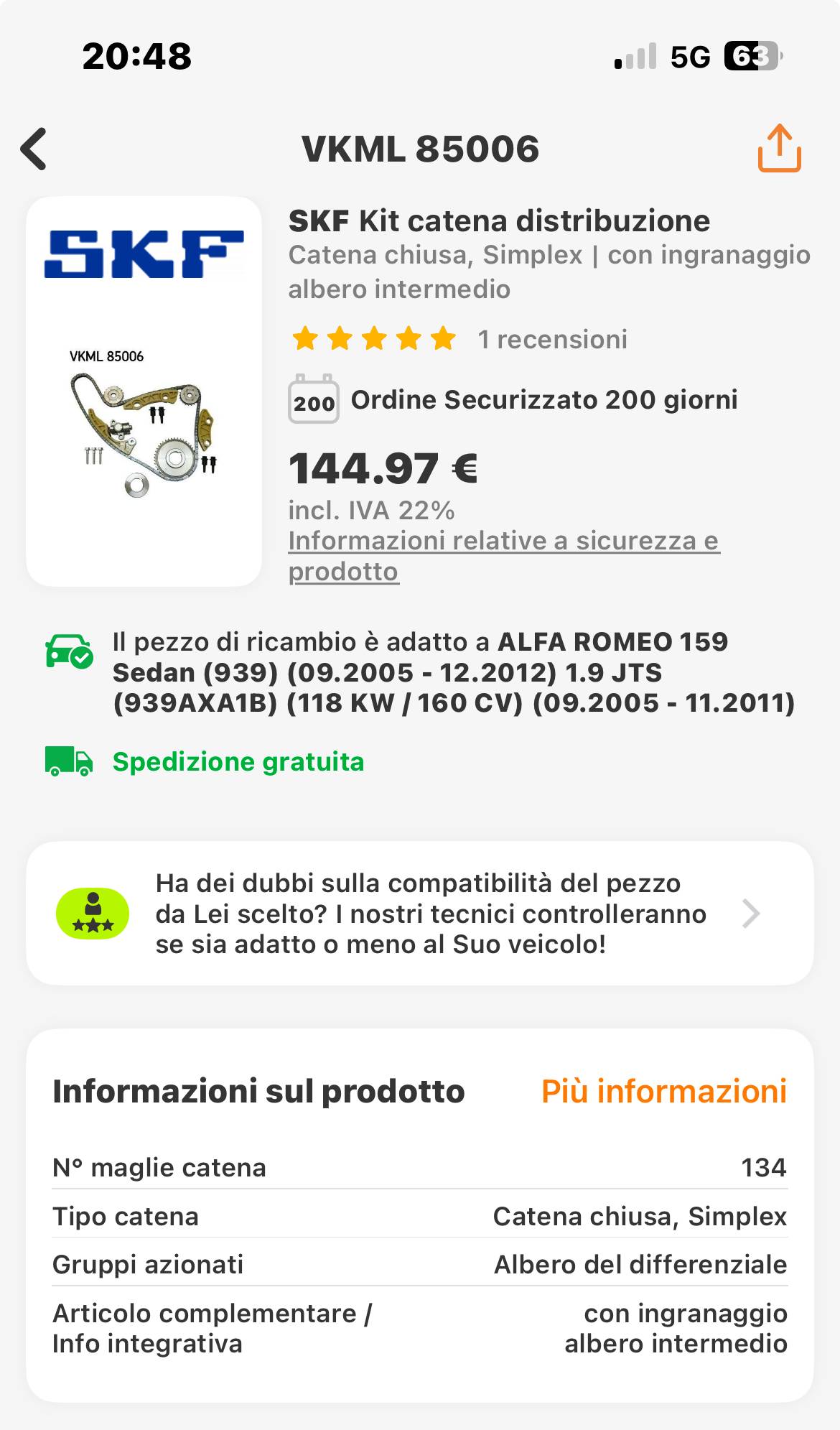

Come ho già scritto non ne capisco, sono venuto qui apposta per un aiuto 😅, si tratta di questa giusto?

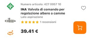

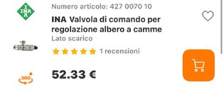

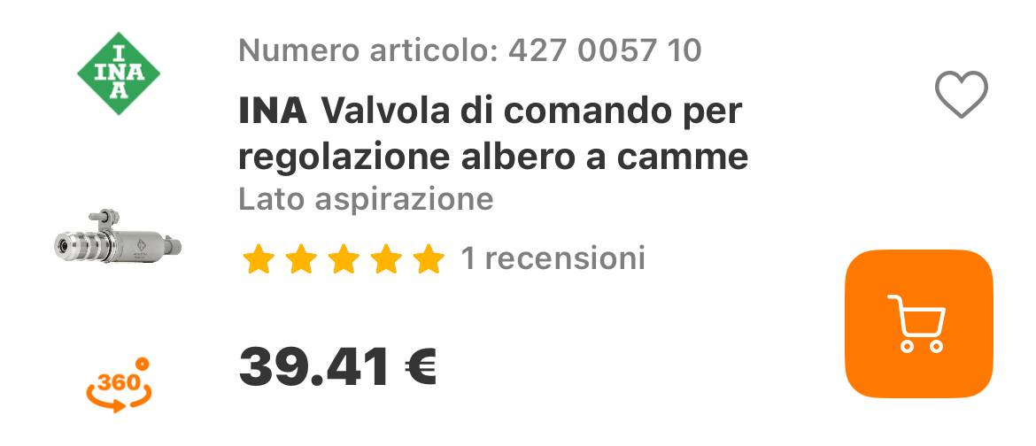

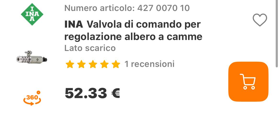

Scusami ultima cosa, per i variatori di fase ho trovato questo, leggo varie diciture ( lato aspirazione, lato scarico, con anello tenuta), mi sai indicare quali e quanti vanno presi? Grazie 🙏
