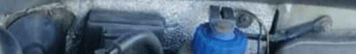

Forse ho capito!
la scatolina nera che ho evidenziato??? Se si per massa cosa uso?
    31.5 KB · Visualizzazioni: 170
io nn lo vedo
Ci vogliono gli occhi adatti per vedere un positivo non sottochiave... tu stesso hai citato il positivo dell'alternatore ma potresti utilizzare il positivo del relè trombe e perchè no, il positivo dell'elettroventola, il positivo del motorino d'avviamento etc.
L'auto è aperta da quanto hai scritto perciò hai a disposizione la centralina-fusibiliera lato volante, il positivo accendisicari, la plafoniera interna, anche perchè l'assorbimento della serrattura non è così elevato da pregiudicare i cavi.
