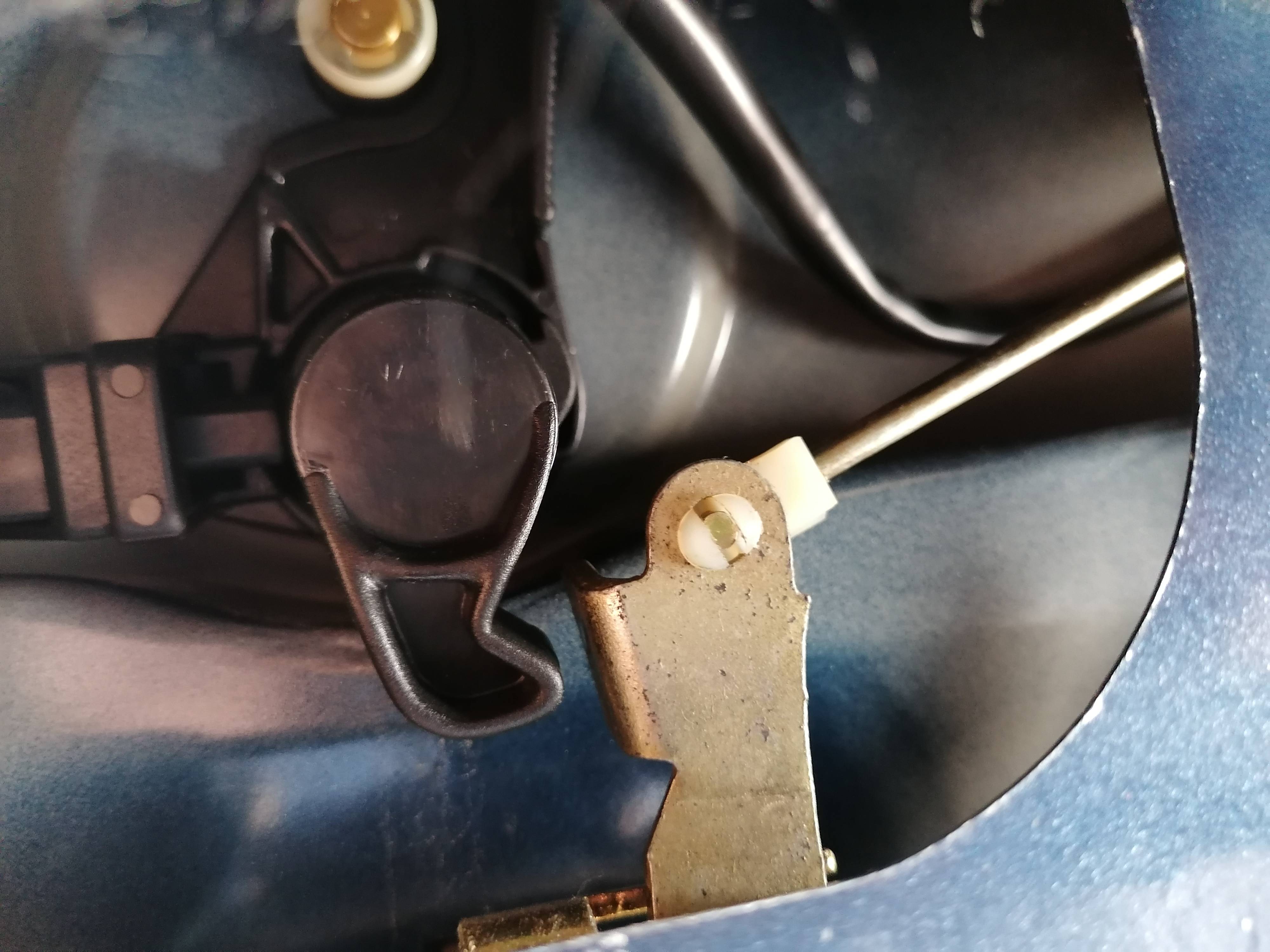

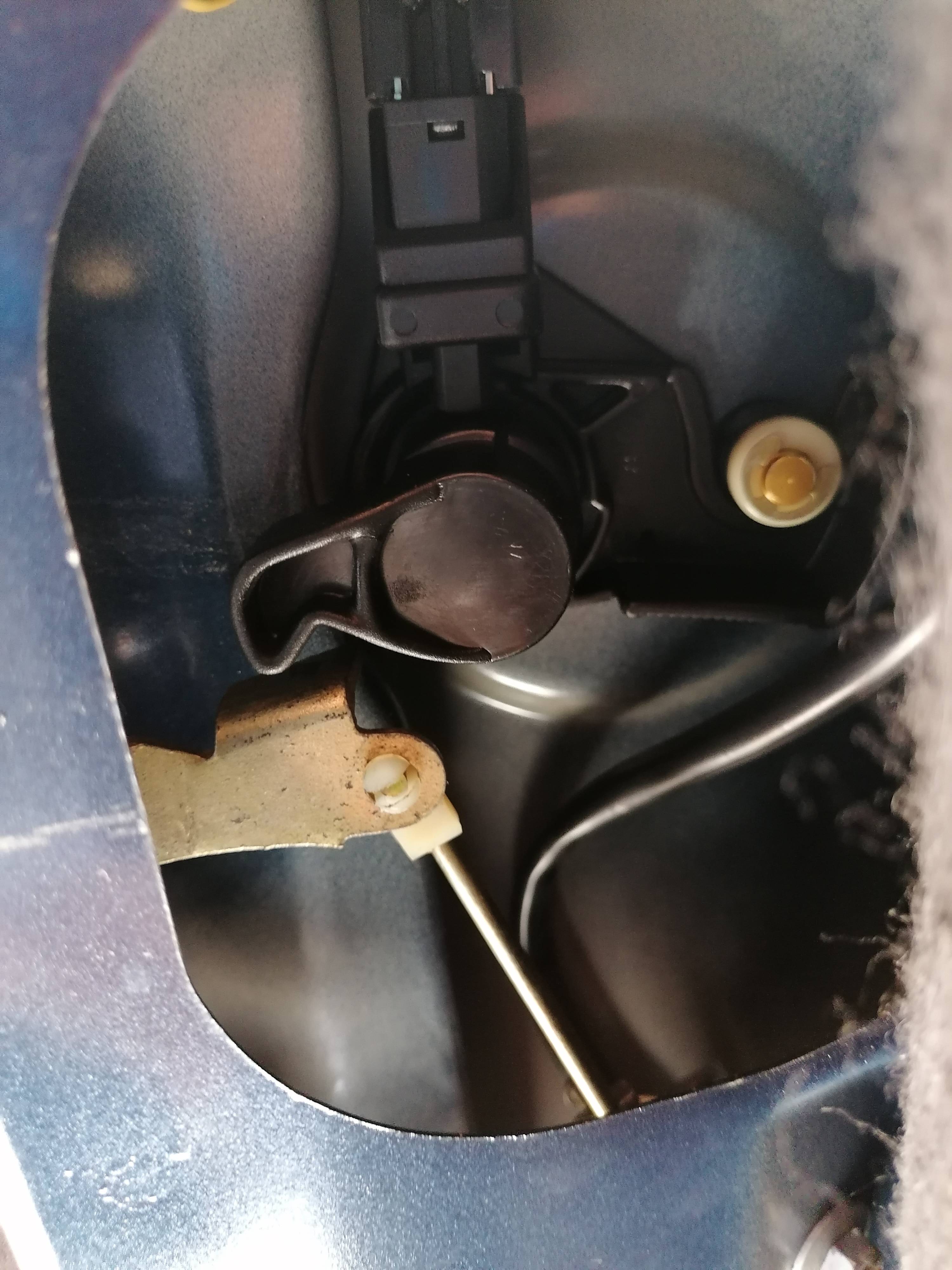

Ti posto due foto. Il nottolino nero di plastica è fatto girare dalla chiave mentre la levetta lucida di ferro è lo sblocco che tirando sblocca la serratura meccanica anche manualmente.

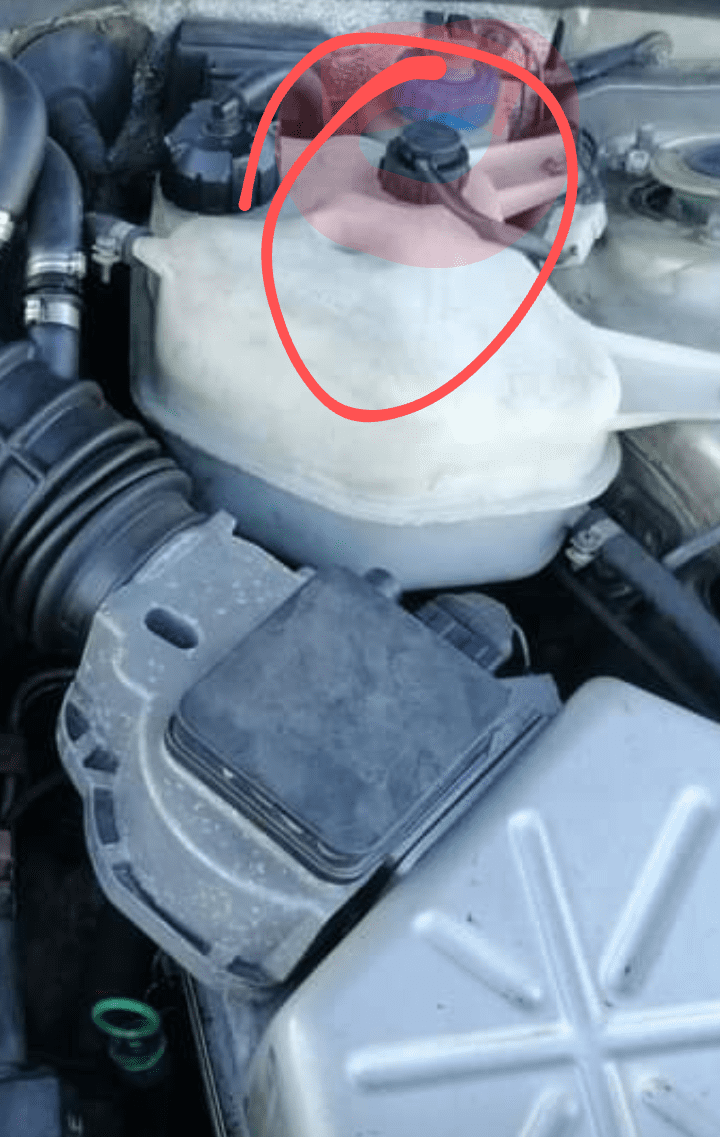

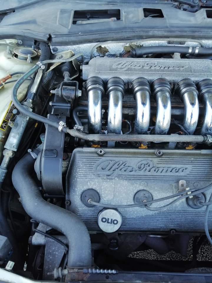

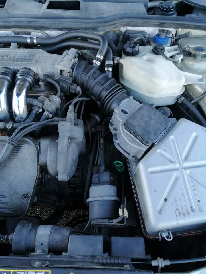

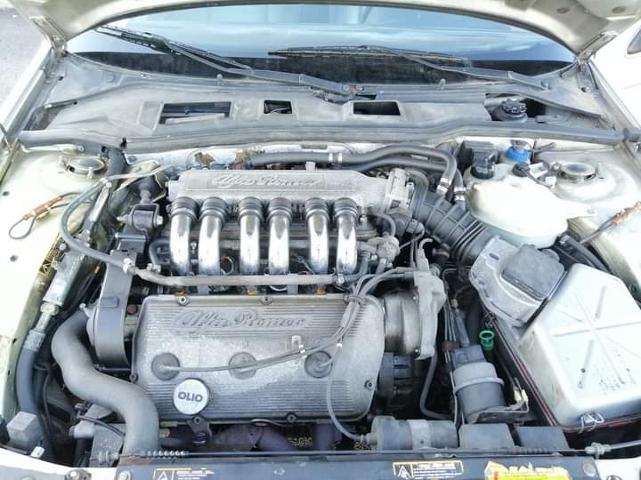

Ok ma a cofano chiuso e batteria staccata c'è modo di aprirlo?
non c'è un positivo all'interno vano motore?
io nn lo vedo
