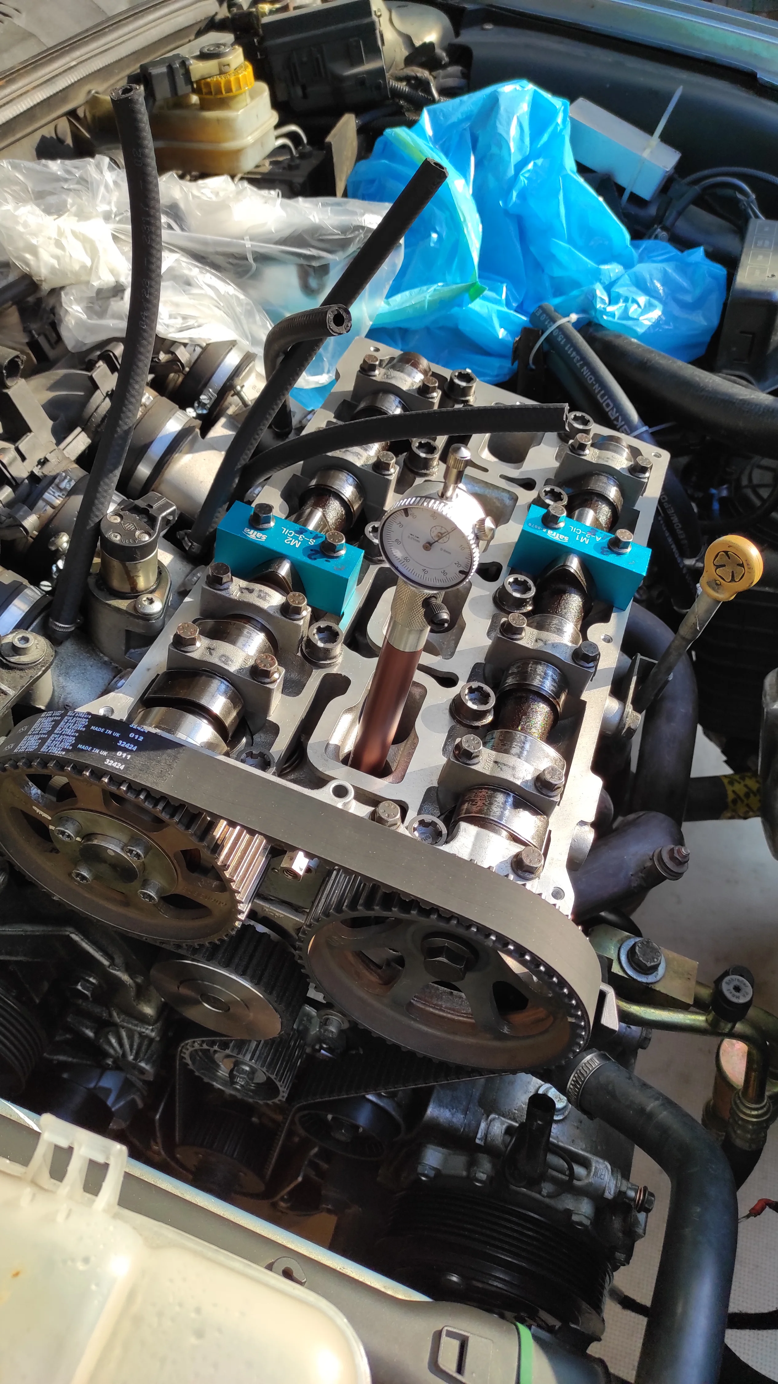

Bisogna seguire la procedura correttamente, se fatta con i piedi rischi di fare danni non da poco! Serve anche il comparatore per fare un lavoro bene al 100%, per trovare il PMS non basta il cacciavite inserito come fa qualcuno...
    935.9 KB · Visualizzazioni: 38
