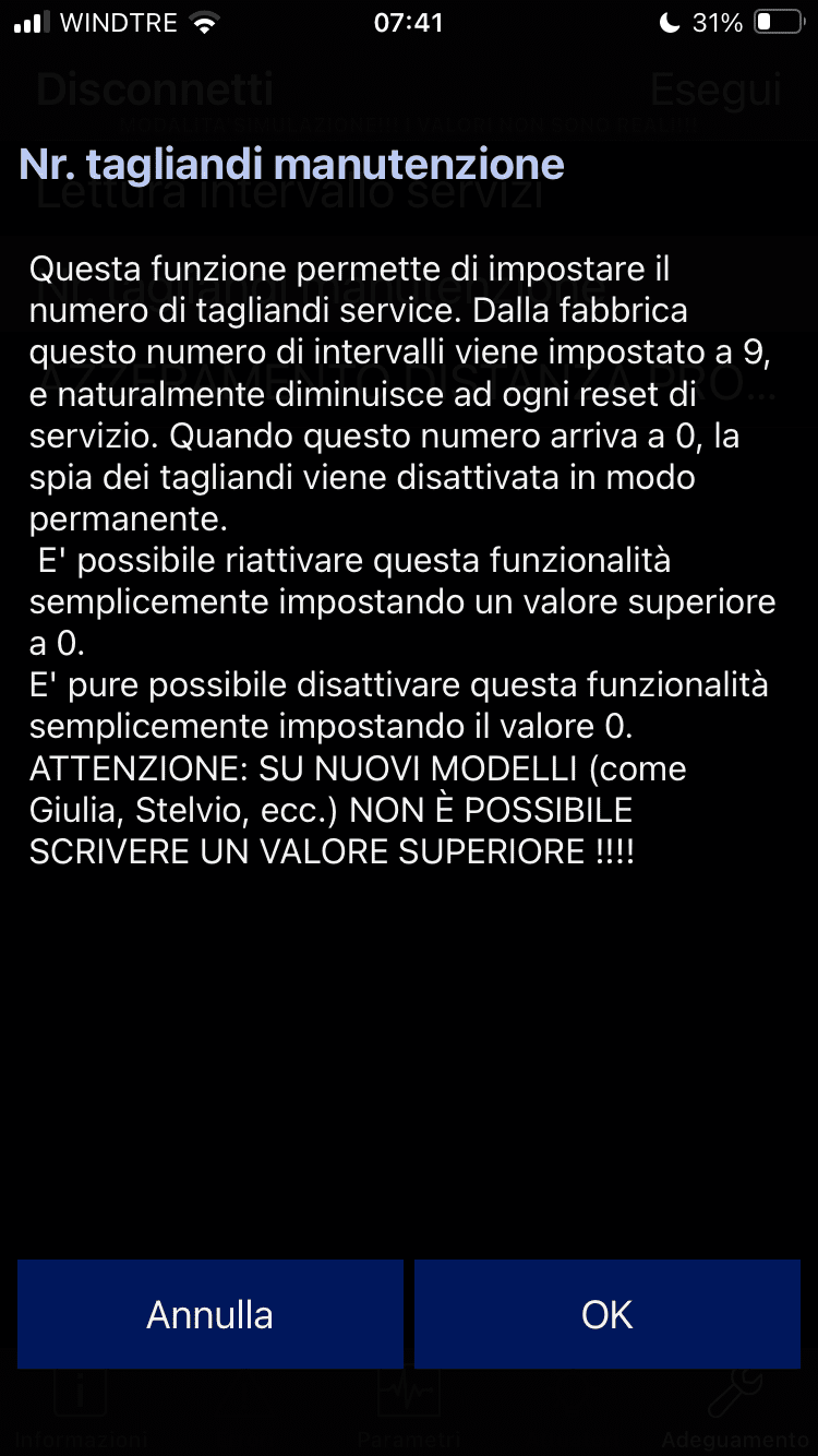

Io sapevo che dopo un certo chilometraggio spariva la service. Però non ho la certezza che sia così
Con Multiecuscan c’è la funzione

Dipende dalle diagnosi non tt lo fanno.. oppure ti tocca comprare il programma (50 euro ) e cavi vari (50-100 euro)

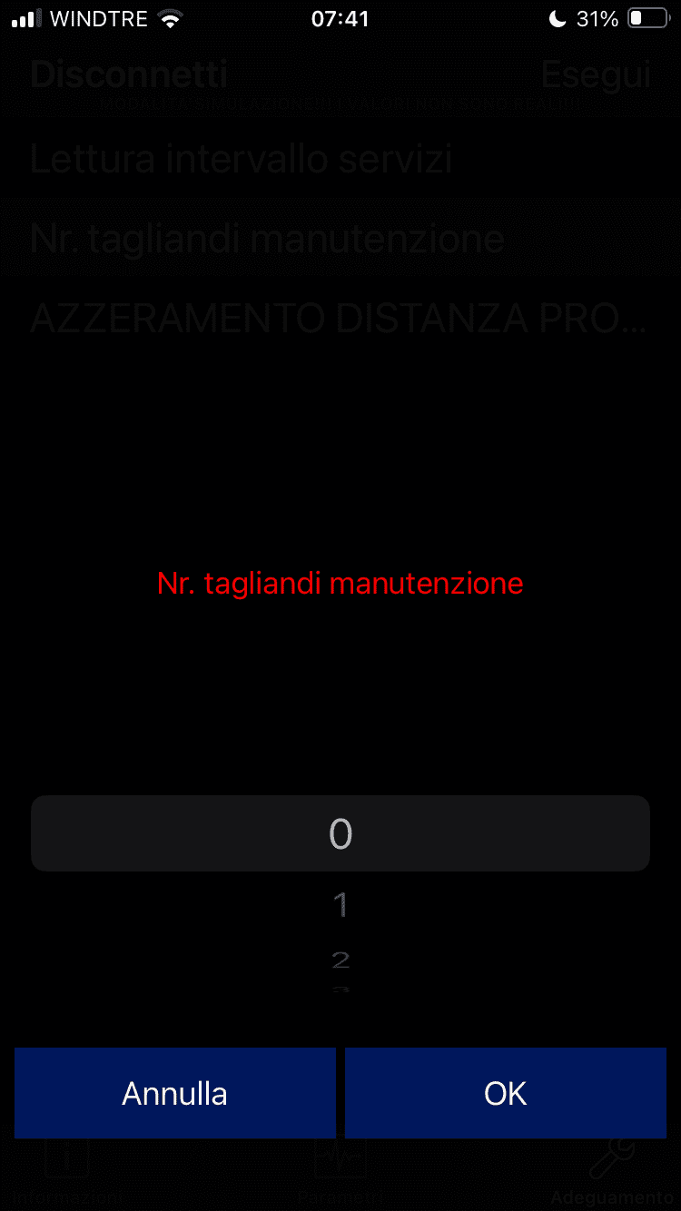

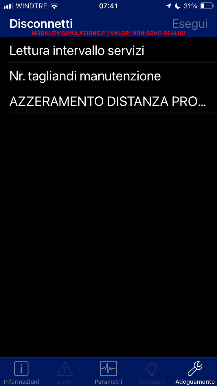

Grazie 1ooo, GIGI
Con le tue informazioni ritorno dal mio meccanico, ci ricolleghiamo e vediamo se possiamo entrare su " Nr. tagliandi manutenzione" e inseriamo 1.
