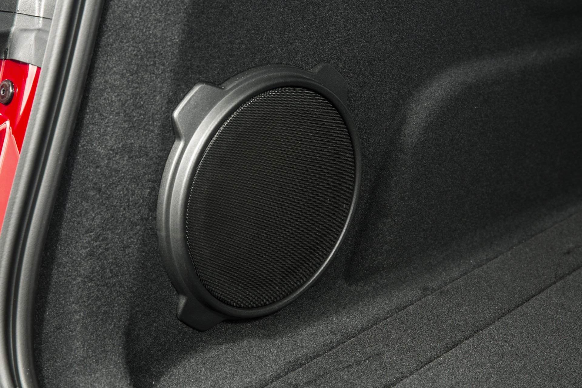

Vorrei smontare la cornice original del Subwoofer per riaddrizzare la griglia.
Qualcuno lo ha già fatto?

Buongiorno, per cortesia, qualcuno ha risposto, perché io ho lo stesso problema, e poiché ho paura di non poterla raddrizzare, vorrei sapere per cortesia se esiste un ricambio da ordinare e ovviamente solo la cornice . Grazie
Io son riuscito a smontarla staccando il pannello laterale interno del baule, c'è una vite sotto alla leva per abbattere il sedile e poi è tutto ad incastro...volevo sostituire la griglia perché la mia è tutta ammaccata, ma non la trovo da ricomprare! Qualcuno sa dove recuperarla?
