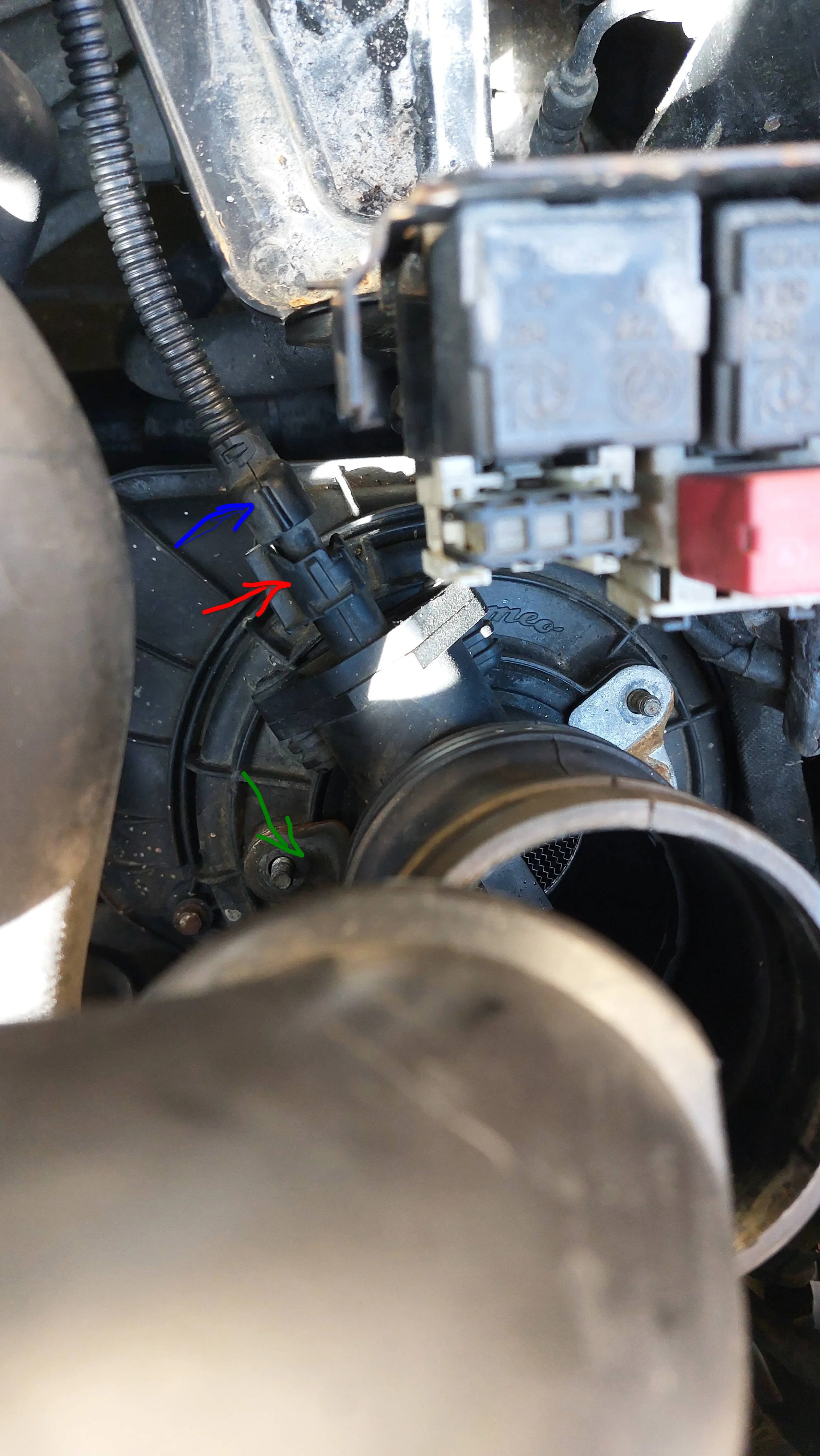

Salve,
oggi visto che avevo un'oretta in pausa pranzo ho provato a pulire il debimetro.
Vista la paura di far danni mi sono fermato perchè non riuscivo a staccare la spina. Dovrei premere e tirare dalla freccetta rossa oppure da quella blu?
Ho spuzzato il pulitore per contatti senza poterlo fare sulla faccia, va bene lo stesso o non ho pulito nulla.
Un'altra cosa, se dovessi cambiarlo ora vendono i debimetri solo dentro il tubo, vanno bene lo stesso?
Per smontare il debimetro totalmente ci sono delle viti su un anello (freccia verde) ed altre sotto sulla plastica. Svitando quelle su anello non veniva su.
Inoltre consigliare di smontare anche i connettori elettrici vicino al debimetro? Se si come? La 147 ha connettori molto piu semplic da disconnettere.

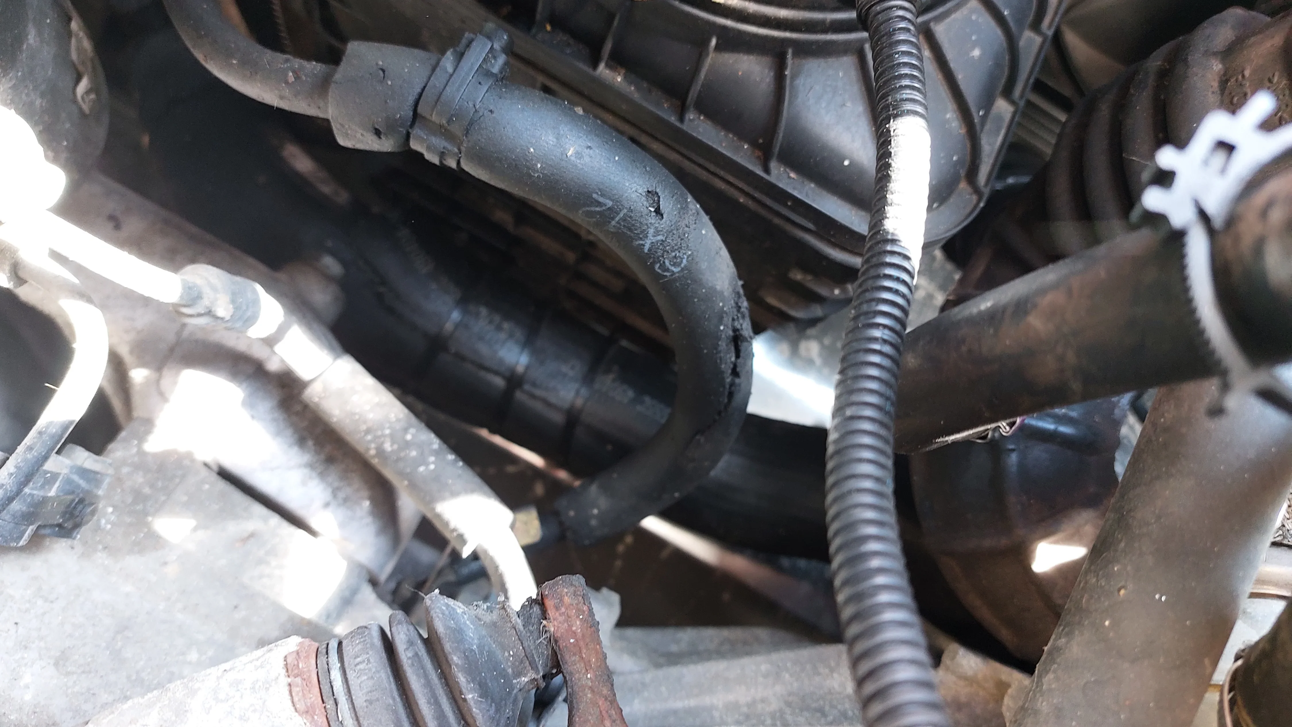

Ho visto un tubo segnato, sapete cosa sia?

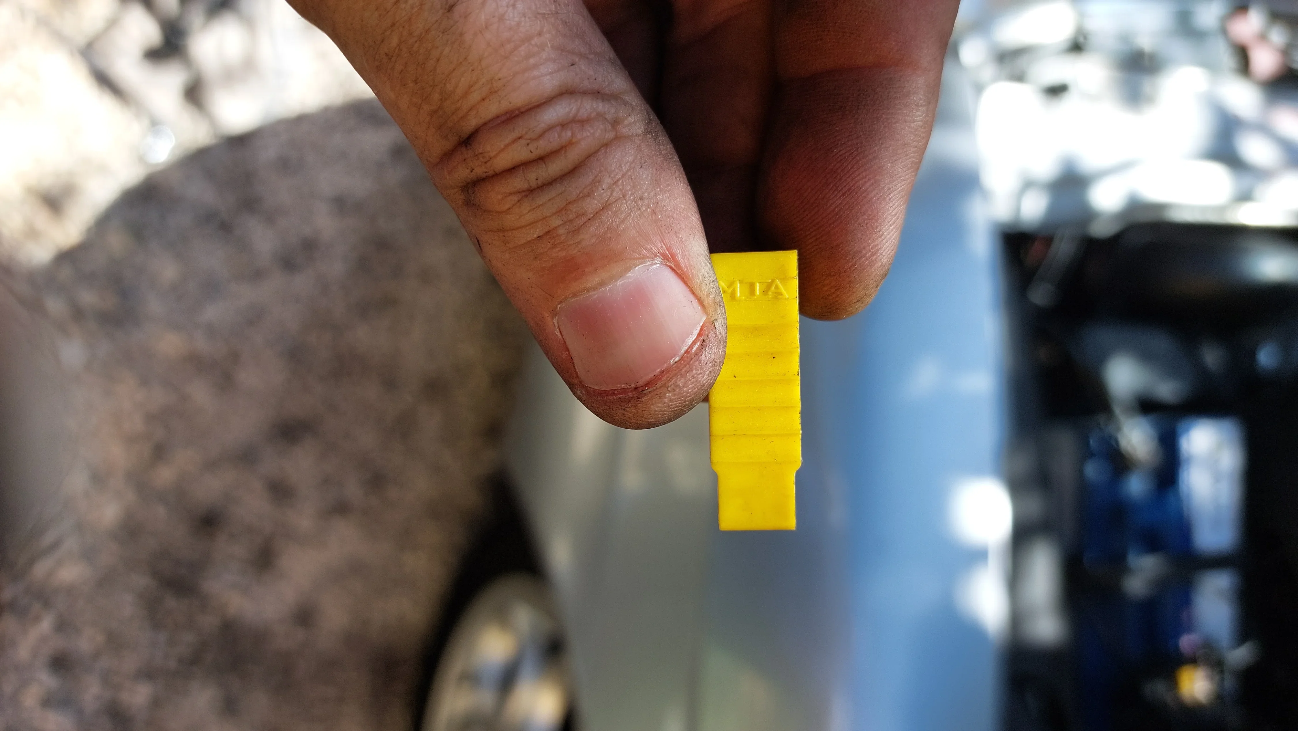

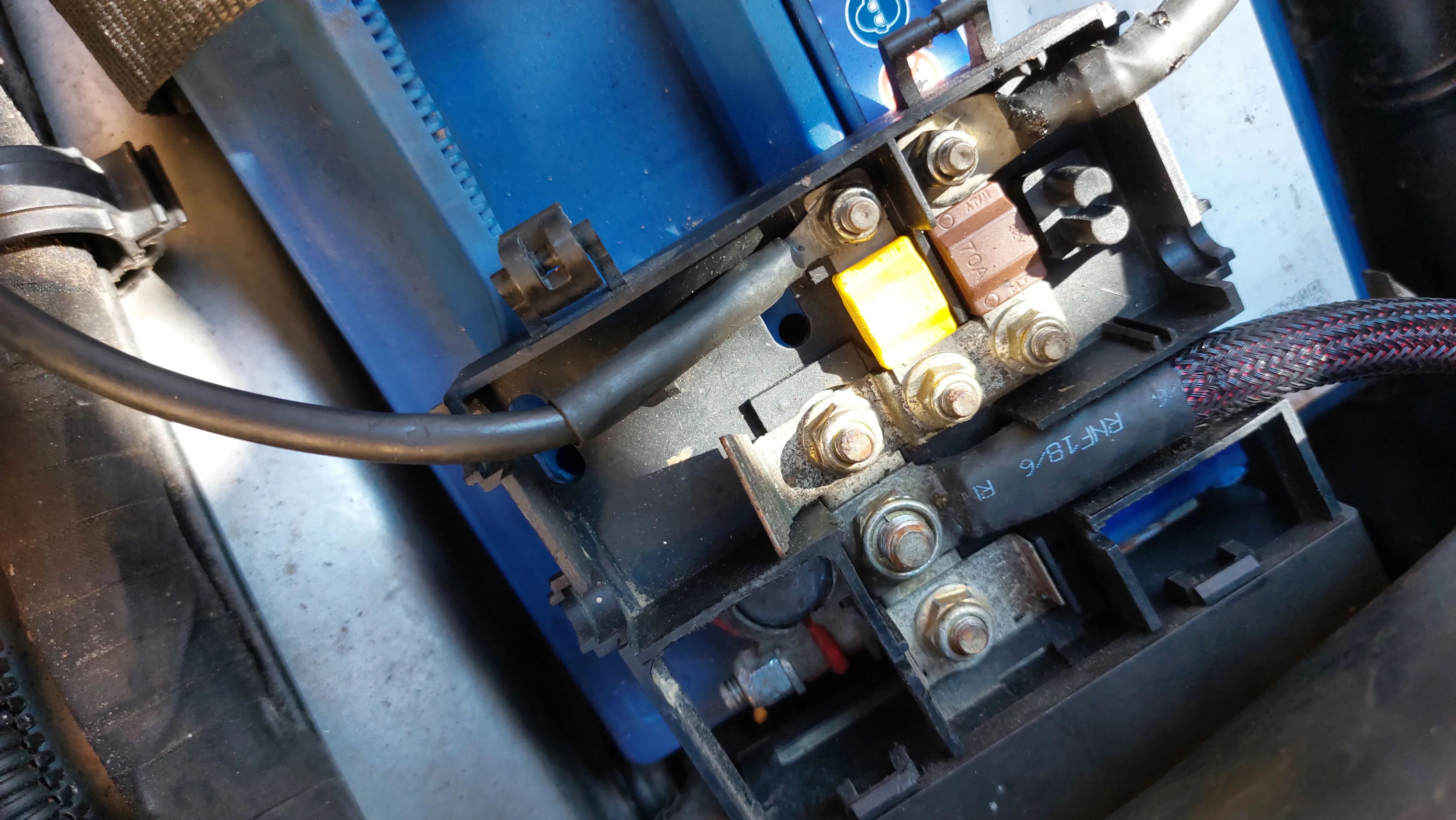

Un ultima cosa, quando ho riacceso la macchina, non dava segni di vita. Tutto morto, ho toccato i fusibili sopra al positivo e dopo la macchina ha preso corrente.

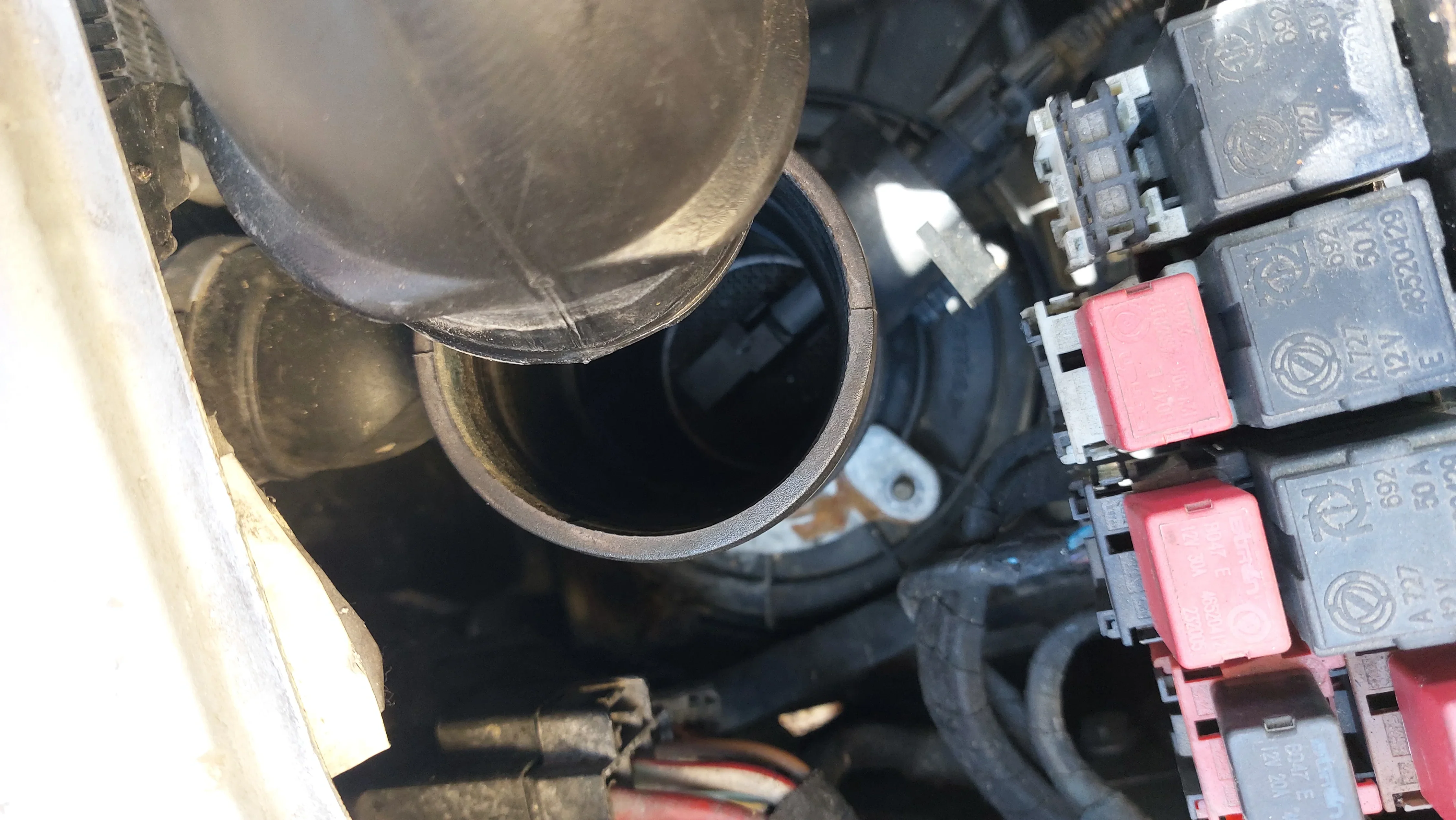

Potreste controllare se ho rimontato tutto giusto (Mi ero dimenticato di fare foto prima dello smontaggio).
