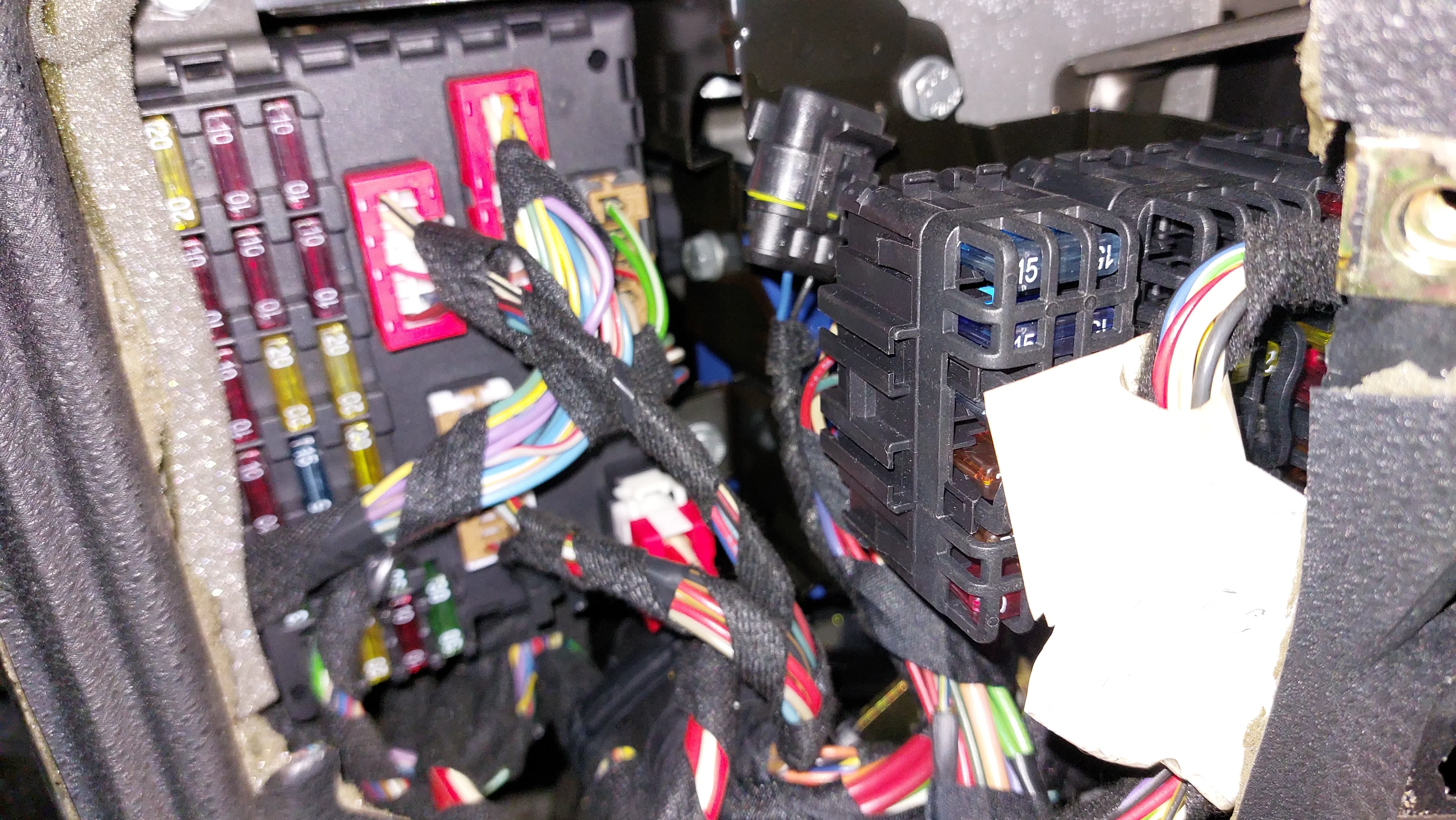

Buongiorno,
Sapete come si possa smontare la griglia di protezione dei fusibili nascosta sopra la presa obd?
Credo ce ne sia uno per candelette che vorrei controllare.
Grazie

Ci sono dei denti sotto la griglia facendo leva con cacciavite di solito si sganciano abbastanza facilmente le candelette hanno fusibile grossi generalmente vicino batteria 80/100 ampere.. difficilmente lo troverai lì.. controlla tt le candelette e la relativa centralina candelette.. ha un filo grosso diretto da batteria uno sotto chiave e altri 4 che vanno alle candelette…
Grazie Gigi, ho recuperaato lo schema ed hai ragione. Li purtroppo non c'è nulla.
Riguardando il Rele' del riscaldatore Gasolio che c'è vicino alla batteria non riesco a capire se è tutto ok perchè è totalmente chiuso. Ho spruzzato spray per contatti anche li e poi vediamo se sparisce errore.
