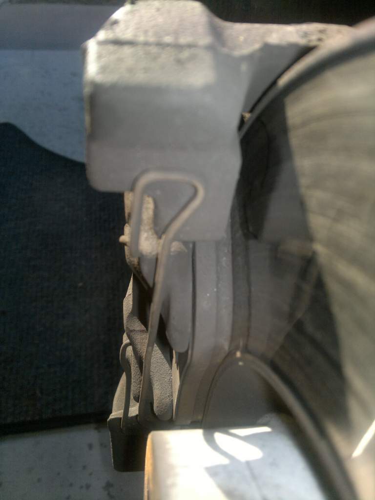

ma possibile che le pastiglie sono tenute solo da quel filo elastico in foto? da dove sfilo le pastiglie sembra, io oggi mi sono limitato a togliere la ruota e il filo, anche perché non mi sembrano finite le pastiglie

Re: smontaggio pastiglie
Visualizza allegato 95167
ciao
Non so se ho capito bene ciò che intendi dire ...
vediamo ... tu chiedi come si sfilano le pastiglie dalle pinze NON Brembo ?
Se la domanda è questa, a parte che siamo OT in questo 3D, è una procedura totalmente differente, i Brembo sono pinze fisse dove puoi sfilare le pastiglie; i NON Brembo hanno la pinza flottante, e credo proprio che tu debba smontalra/staccarla dal disco per sostituire le pasticche.
