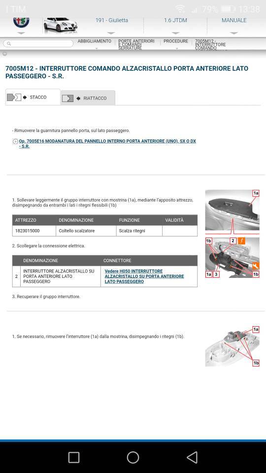

Ragazzi sapete come smontare facilmente la pulsantiera lato passeggero ? Dal lato guida funziona tutto invece dal lato passeggero il finestrino non va con il suo pulsante.

Guarda.

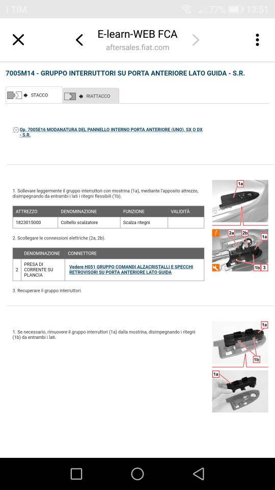

Se hai paura allora paga andando da un meccanico/carrozziere. Io ti ho solo risposto mostrandoti la procedura. Prova a sollevare pian piano i vari lati con 2 cacciaviti e vedrai che viene via. Se non ci sono viti ma solo grappette in metallo non puoi spaccare niente credo.
