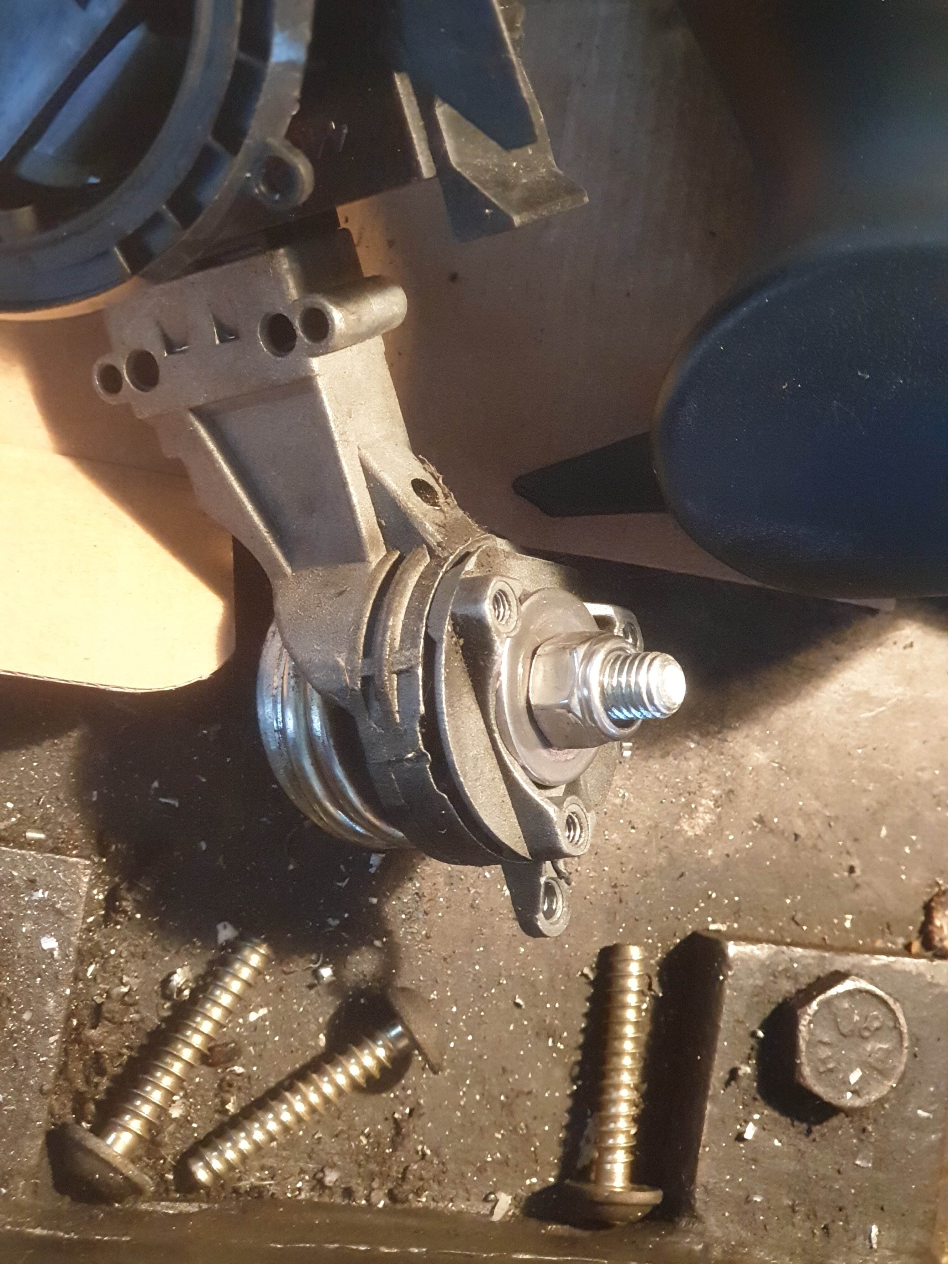

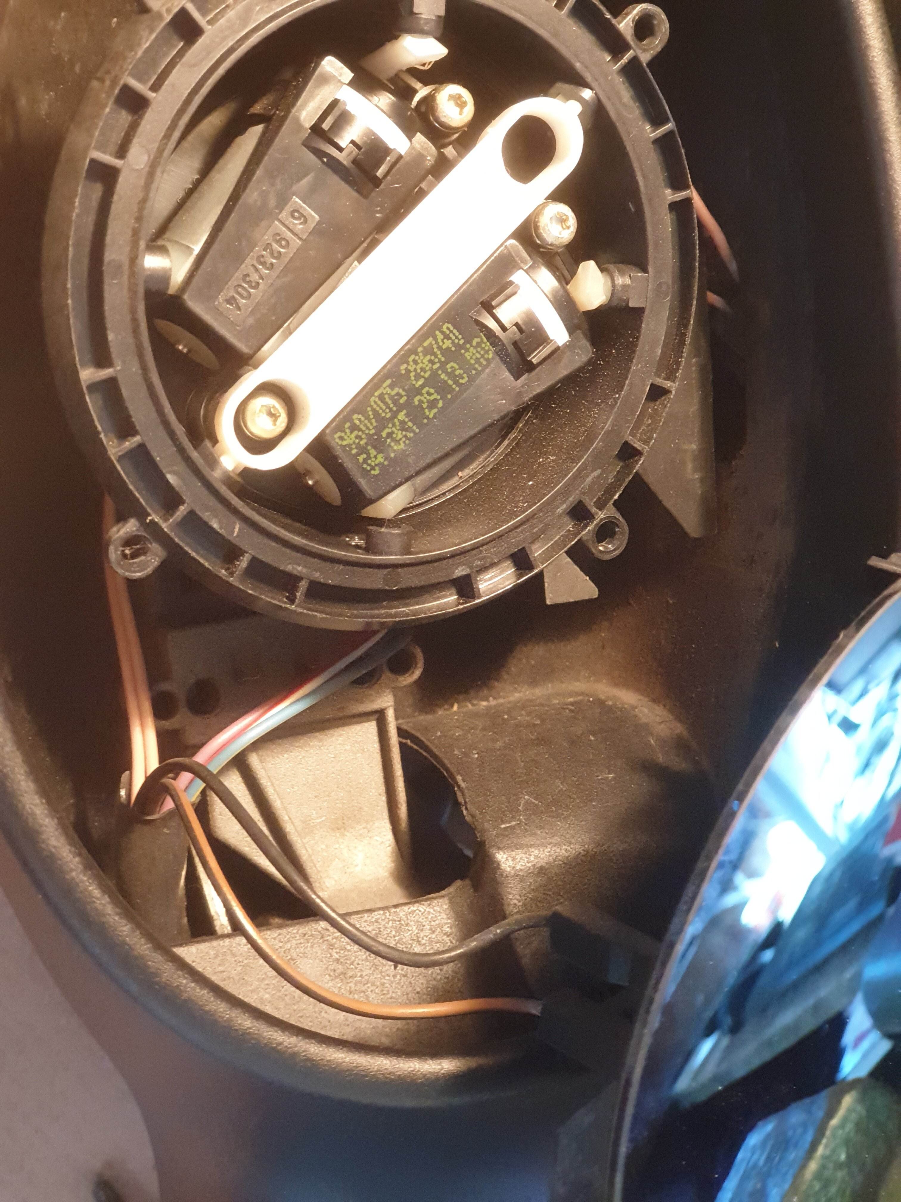

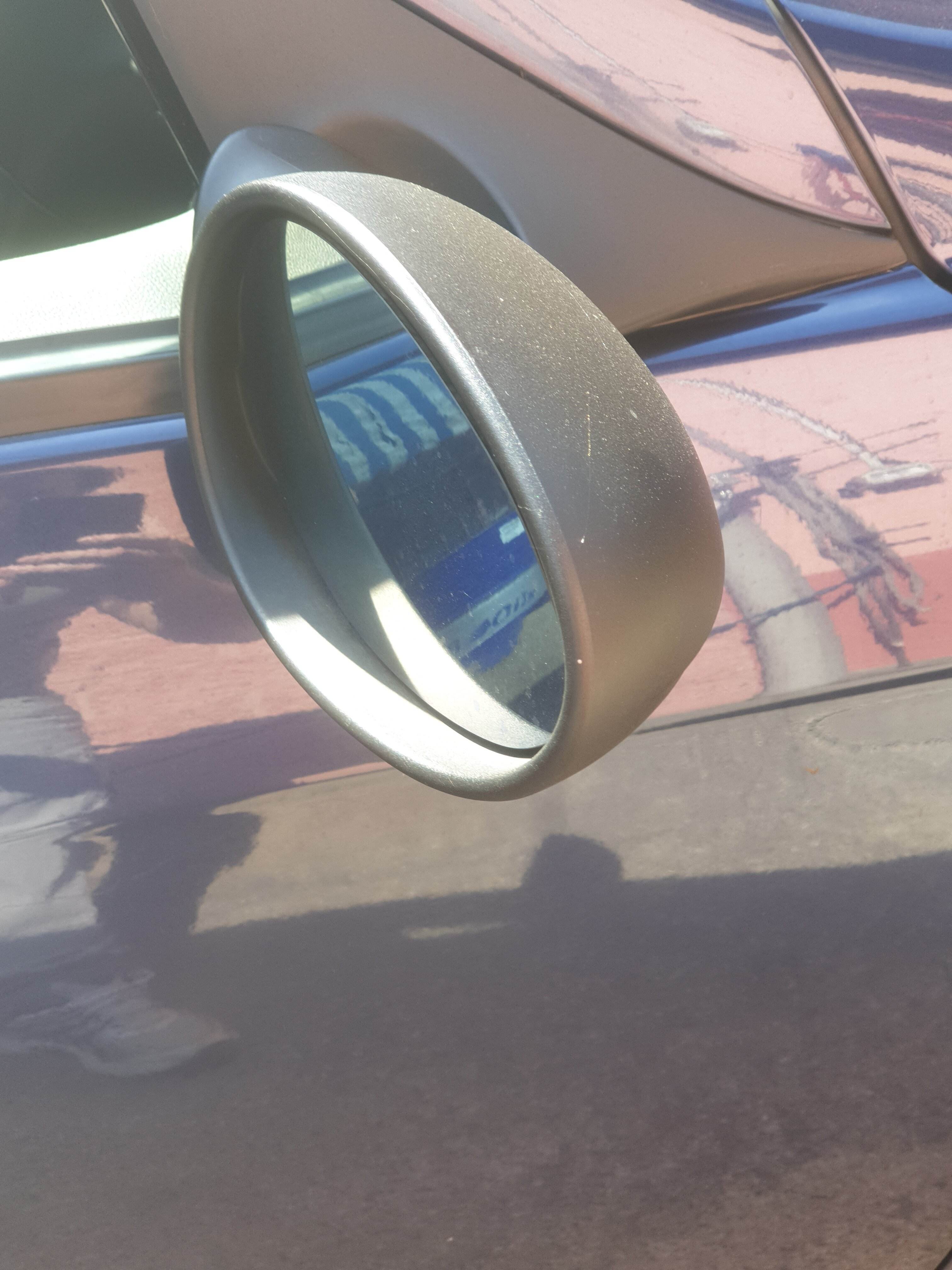

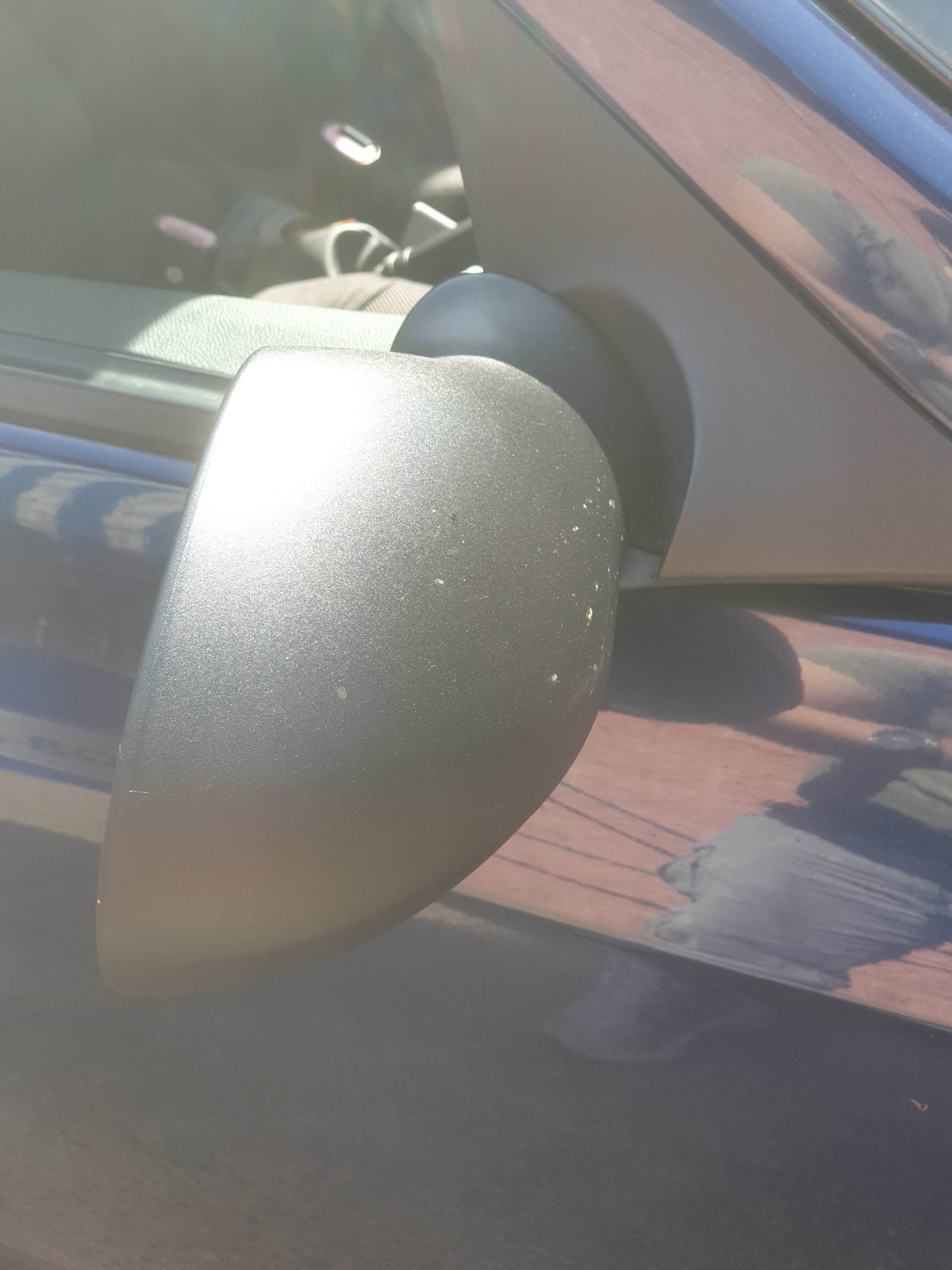

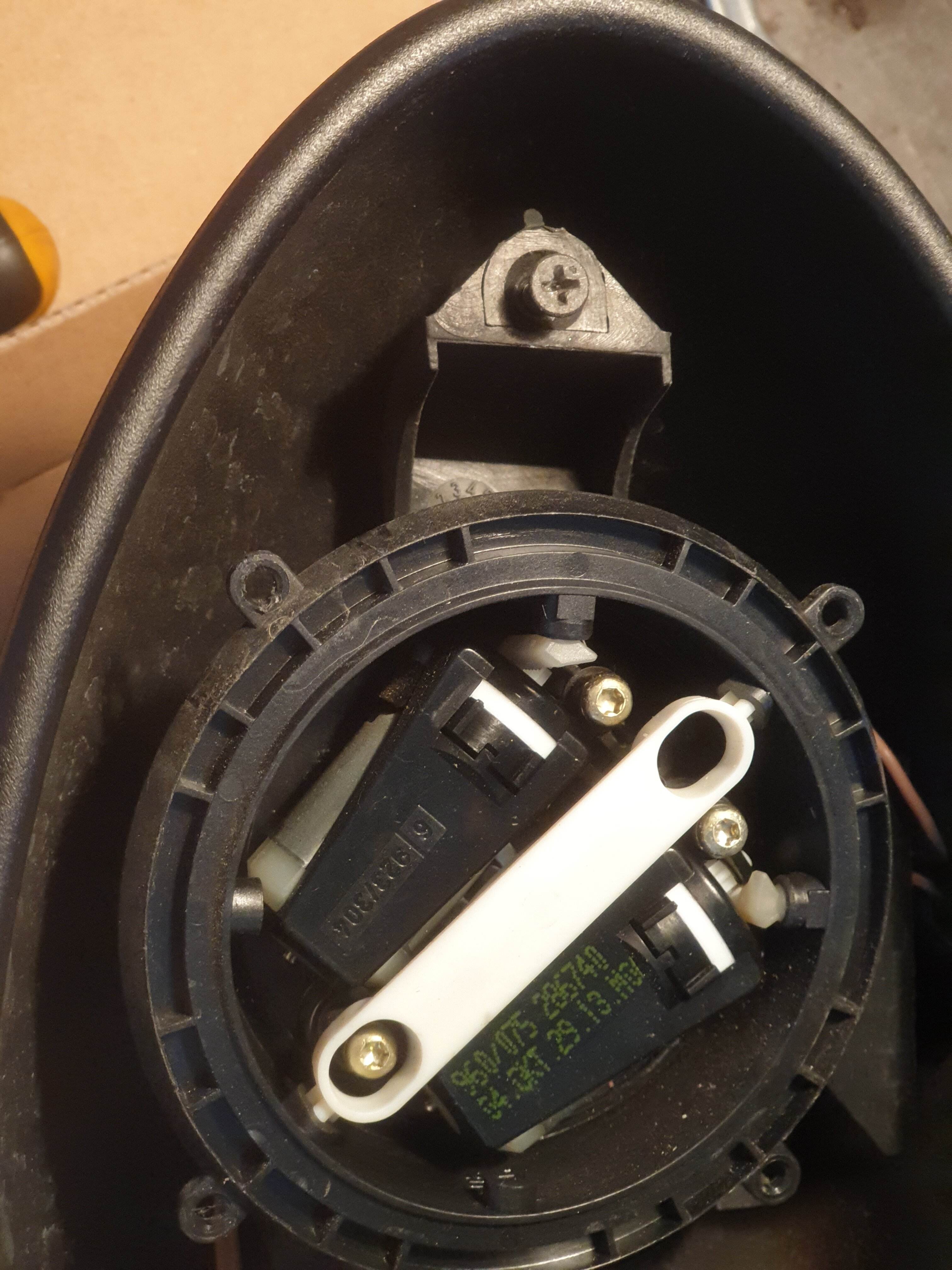

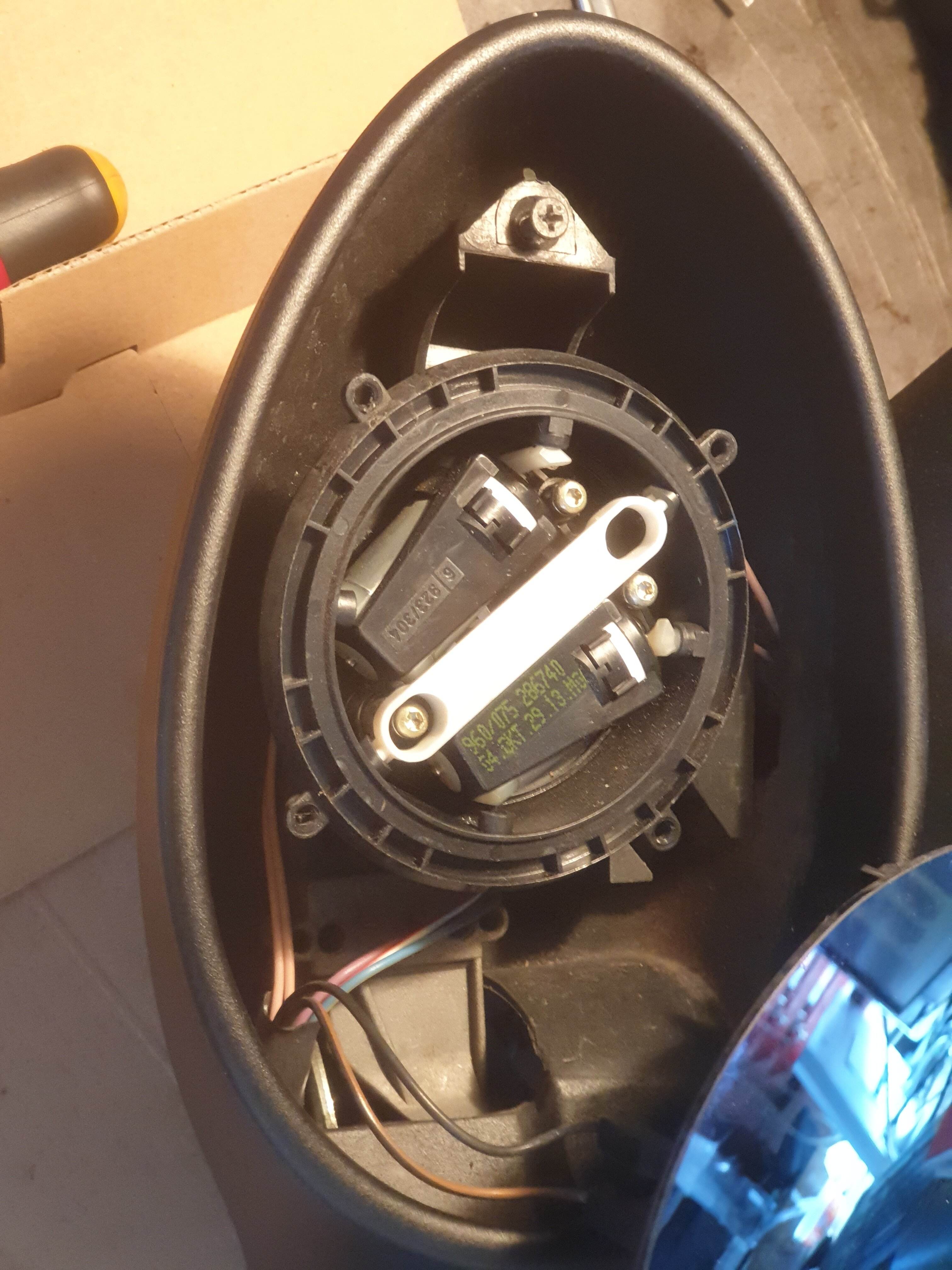

Buon pomerigio,qualcuno ha una guida passo per passo su come smontare lo specchietto DX con foto e numero di chiavi occorrenti?lo chiedo perché ho intenzione di riparare il mollone che fa fare lo scatto allo specchietto,ma non so come si smonta.ringrazio anticipatamente

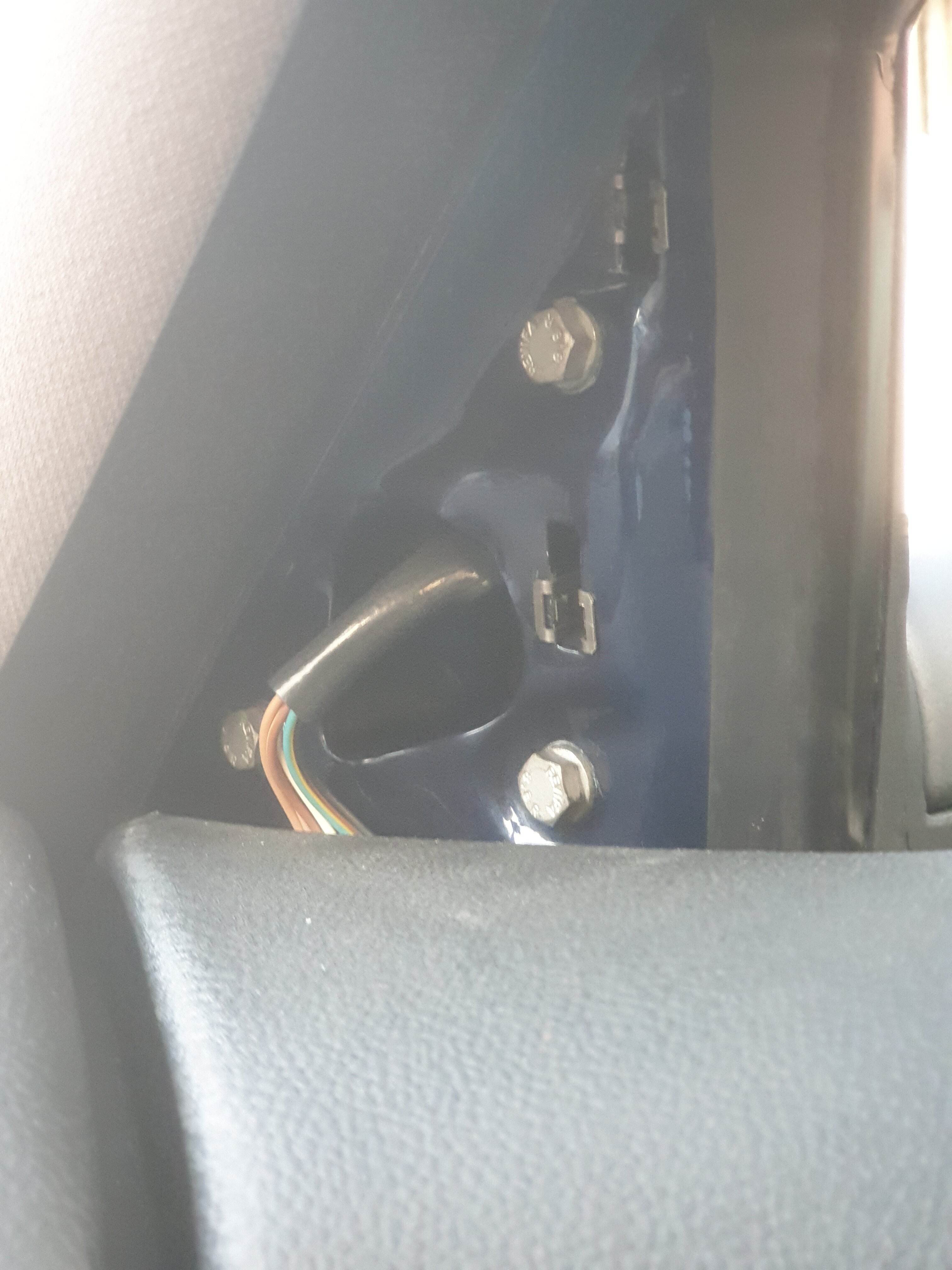

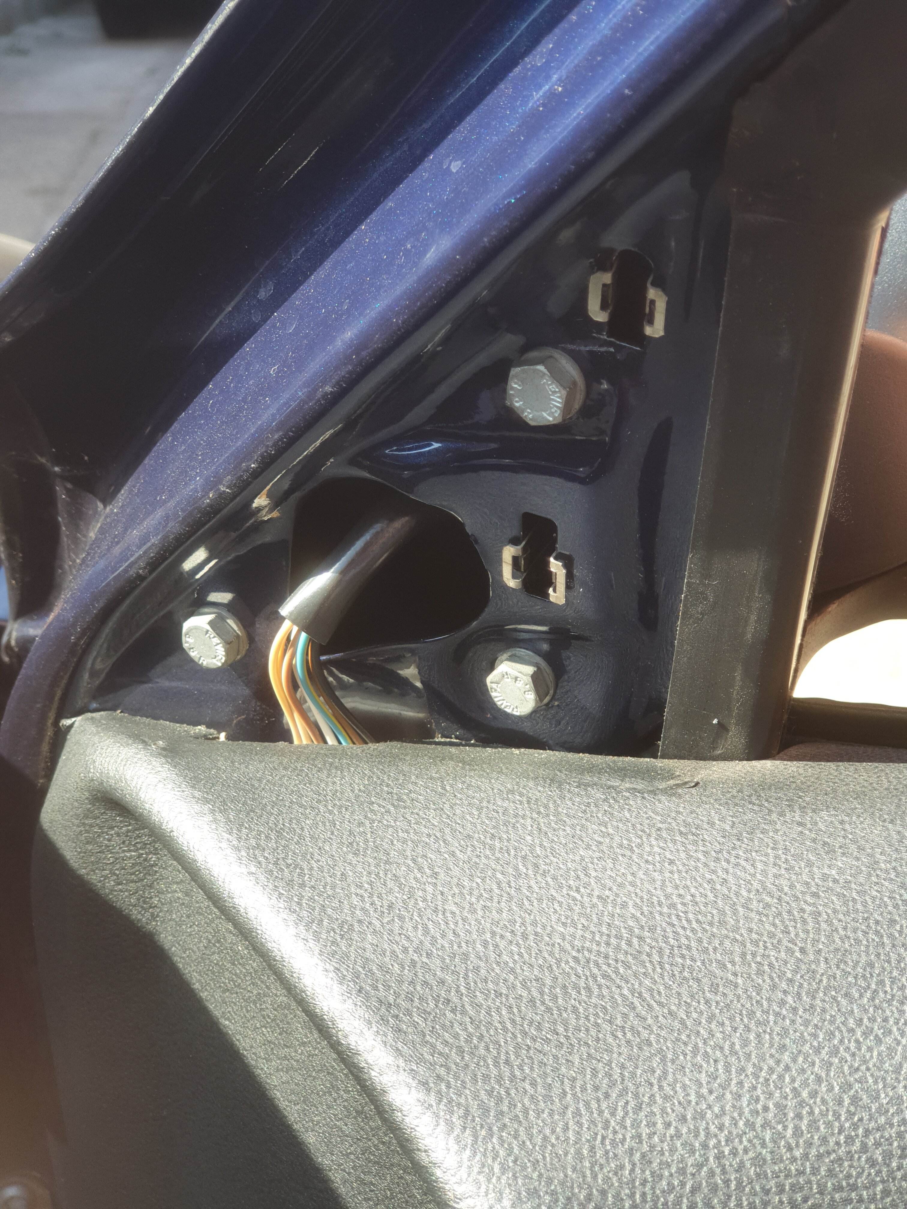

comunque io ho sostituito il mese scorso tutto lo specchietto retrovisore destro

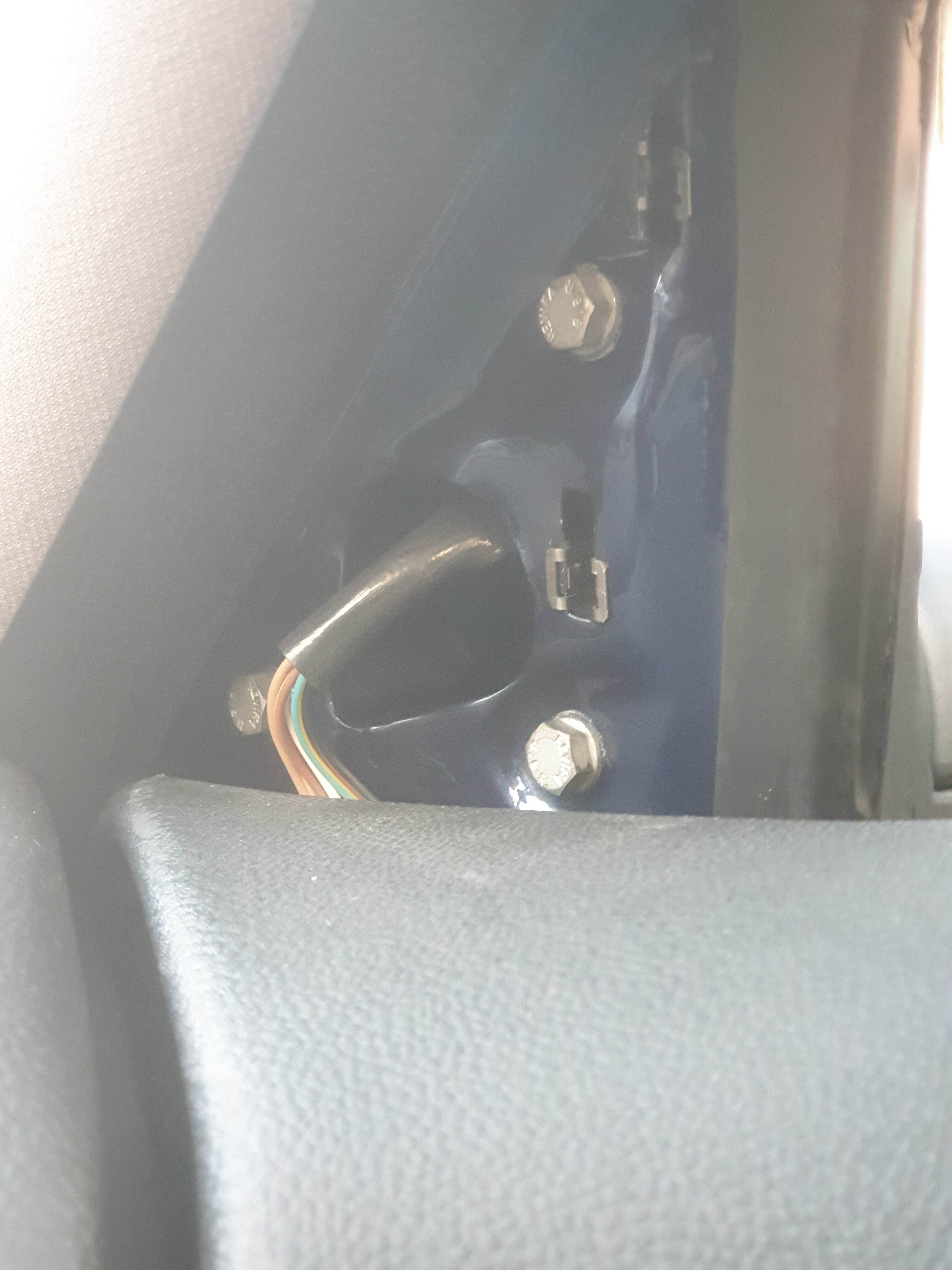

e quello che ti occorre è:
- due cacciaviti al taglio fini
- chiave esagonale da 10 (preferibilmente a snodo)
- i dadi a testa esagonale (o viti) da svitare sono tre, disposti in posizione triangolare

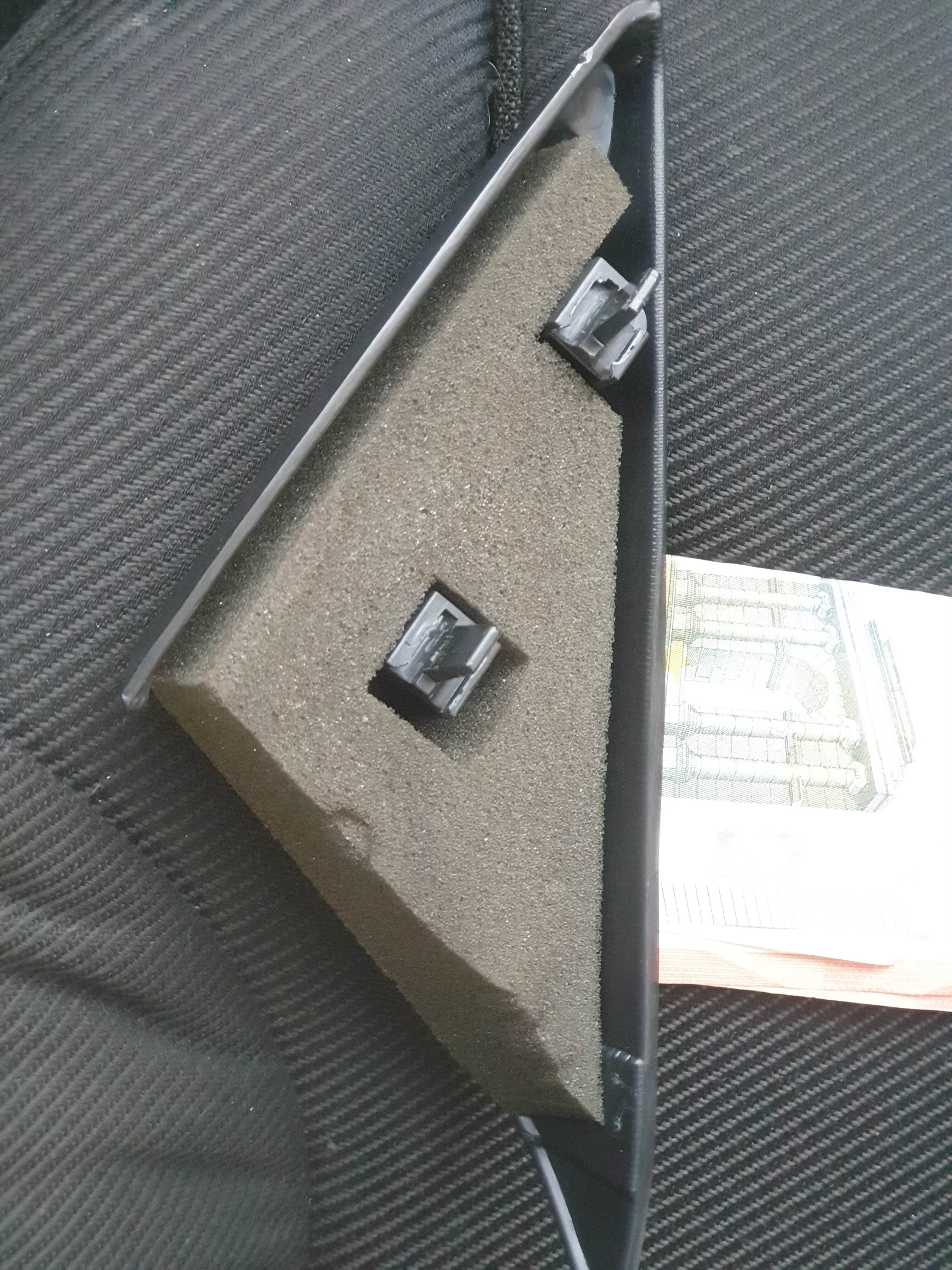

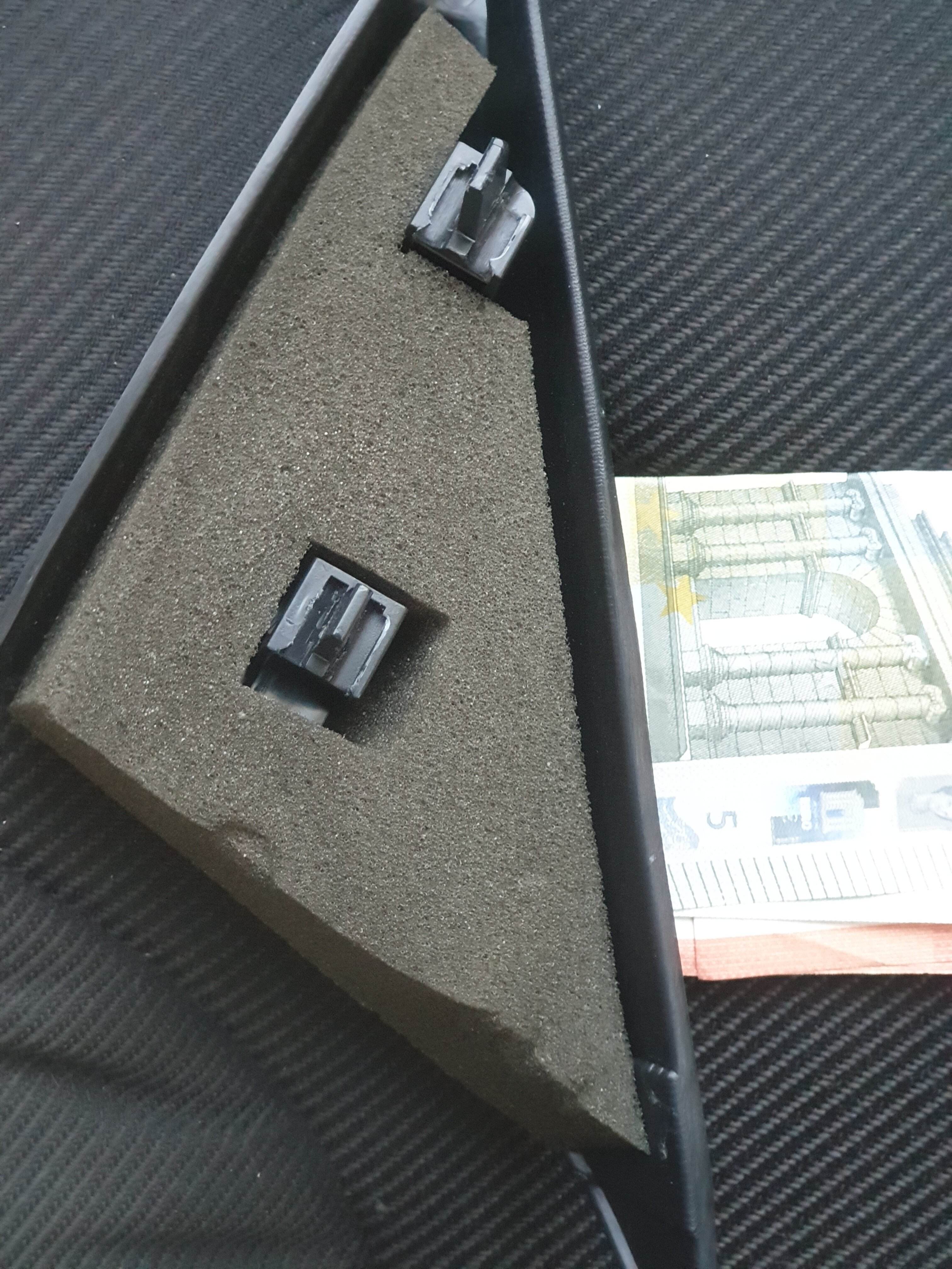

per prima cosa va rimossa la mostrina triangolare di plastica nera
per rimuoverla basta premere con forza sui lati della mostrina e tirare verso di se.
occhio che al 99% si spaccano le mollette dei fermagli che la tengono in posizione.
niente paura, agendo con i duce cacciaviti al taglio basta estrarre i fermagli metallici che rimangono incastrati nelle feritoie di ancoraggio nella lamiera della portiera
E poi Buon Lavoro! È tutto qui!

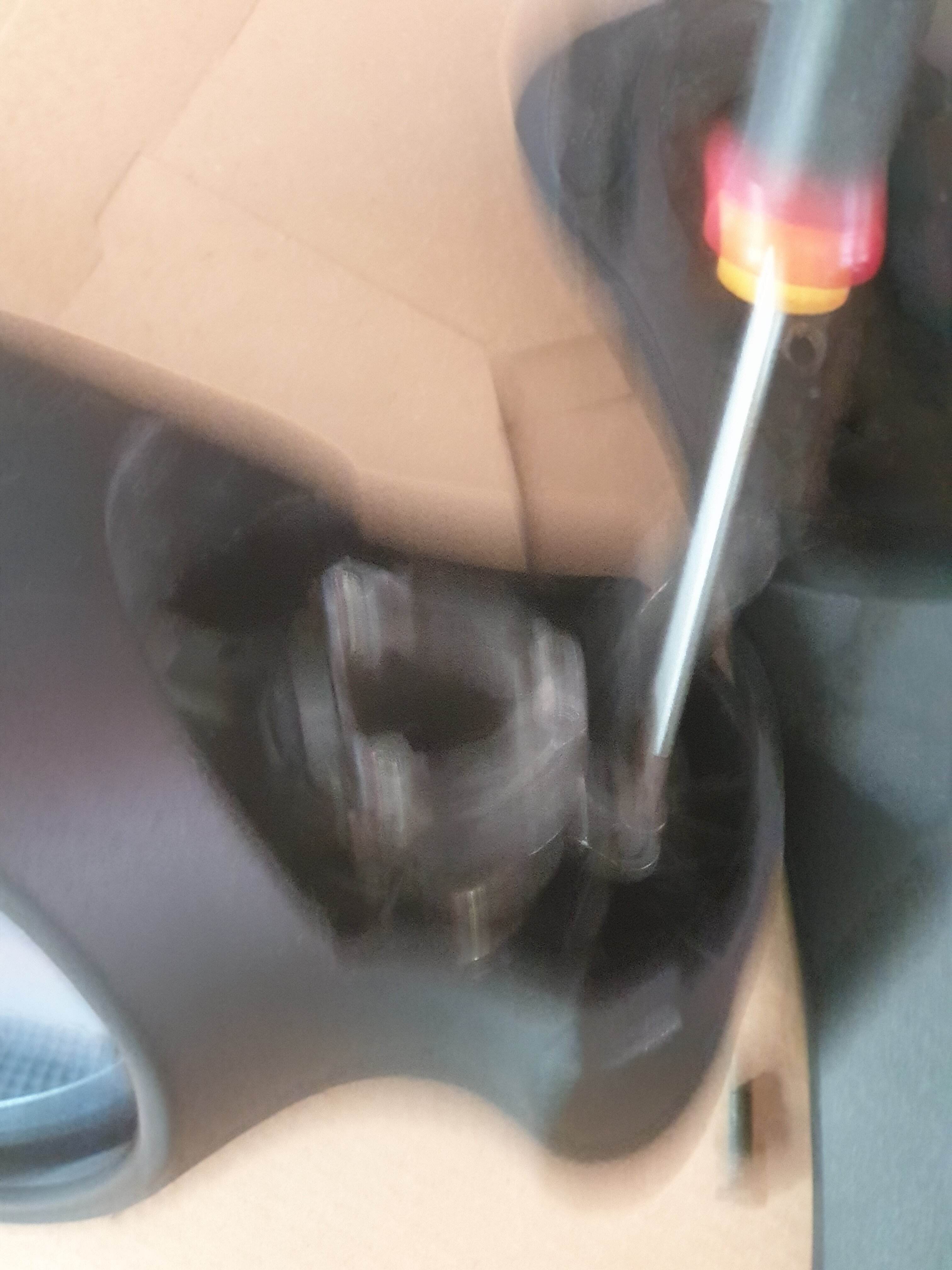

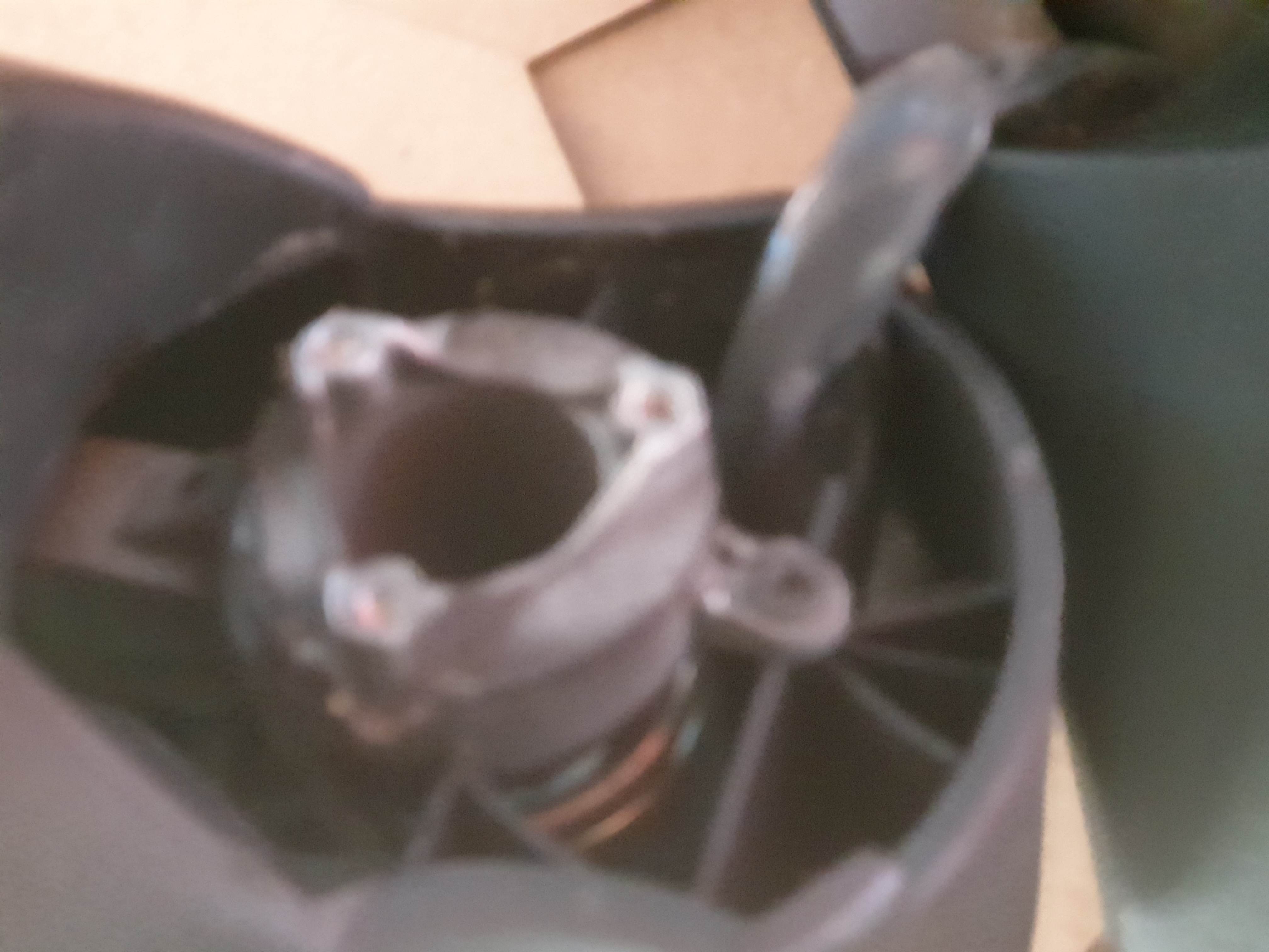

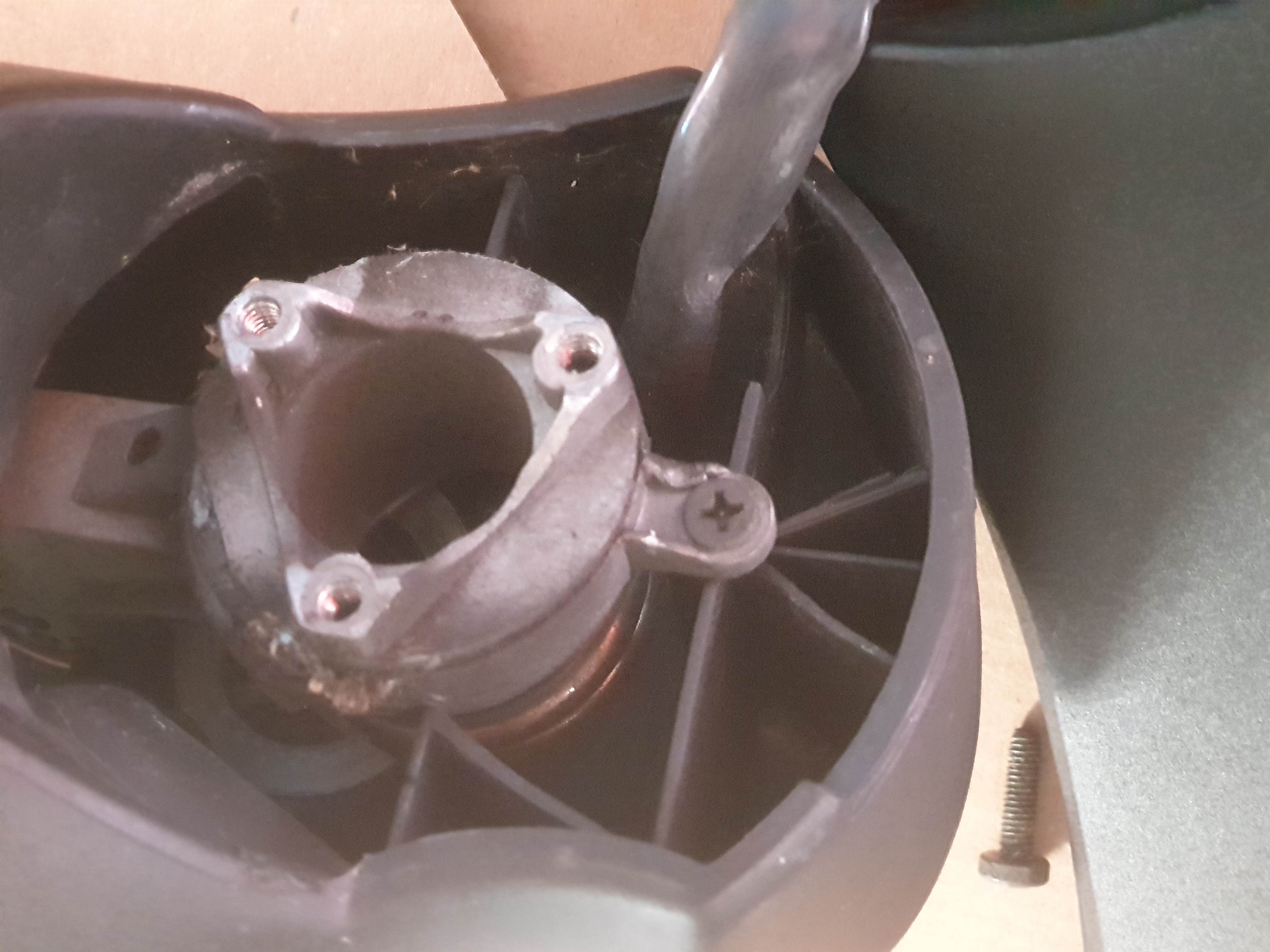

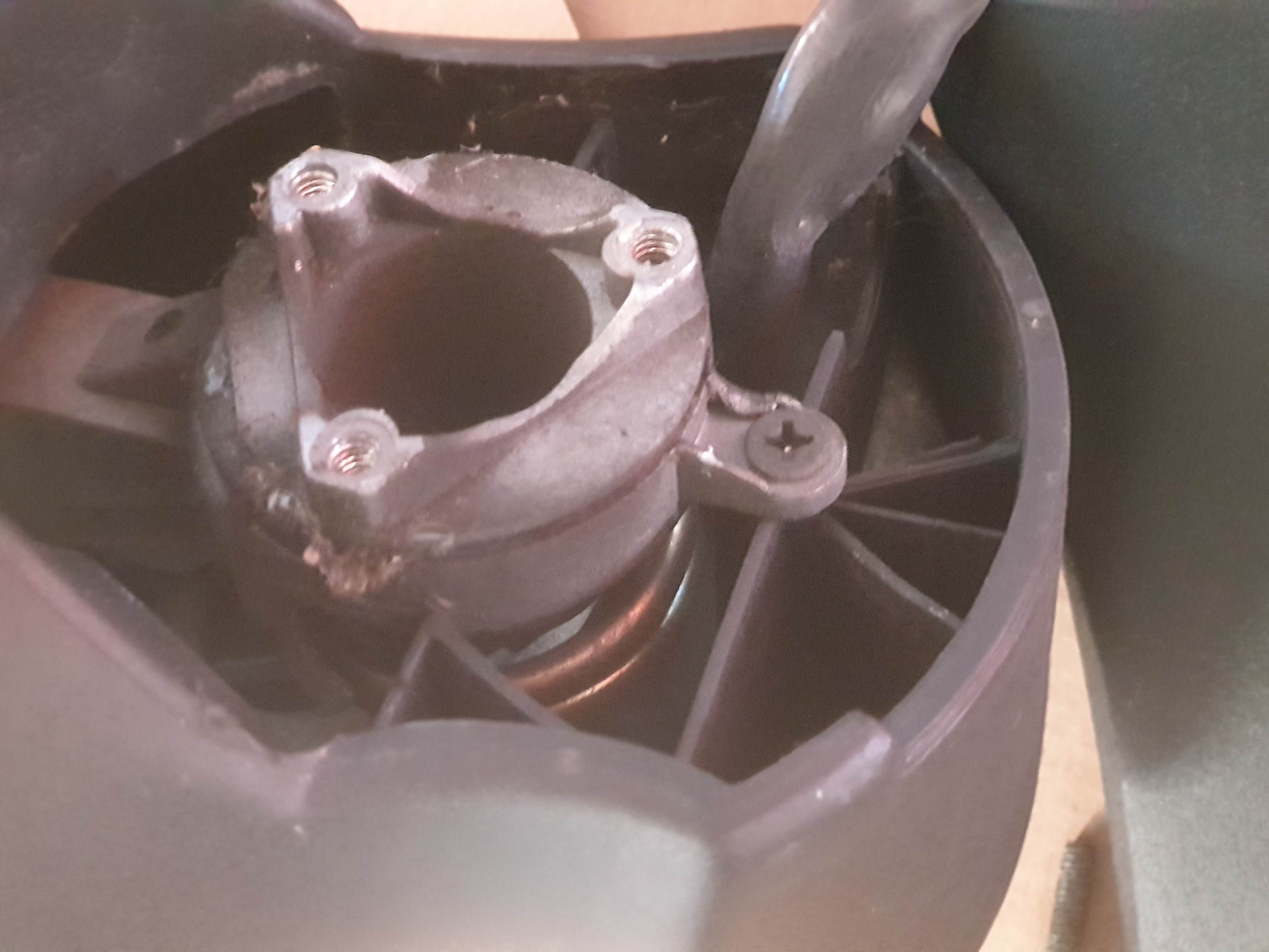

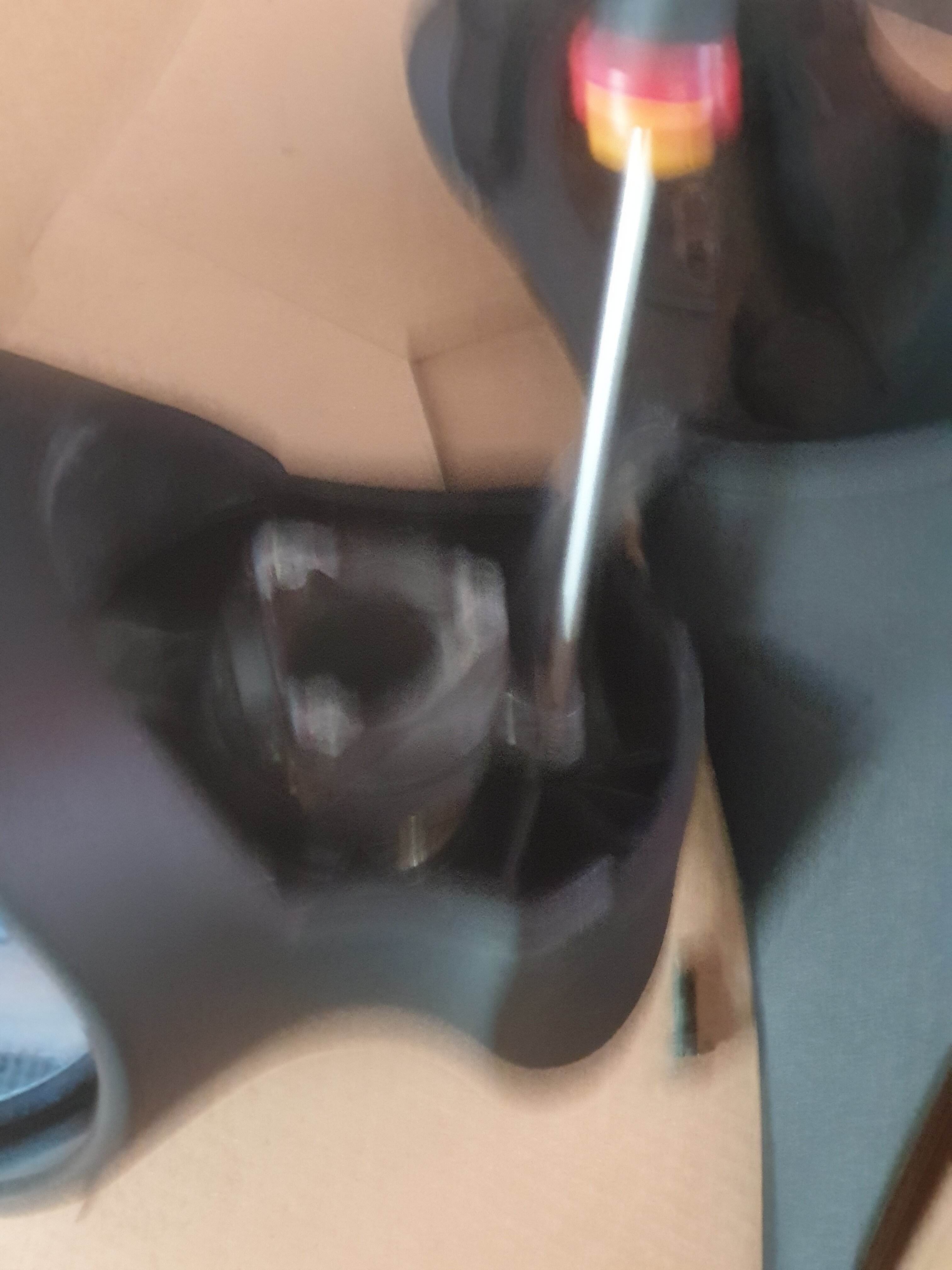

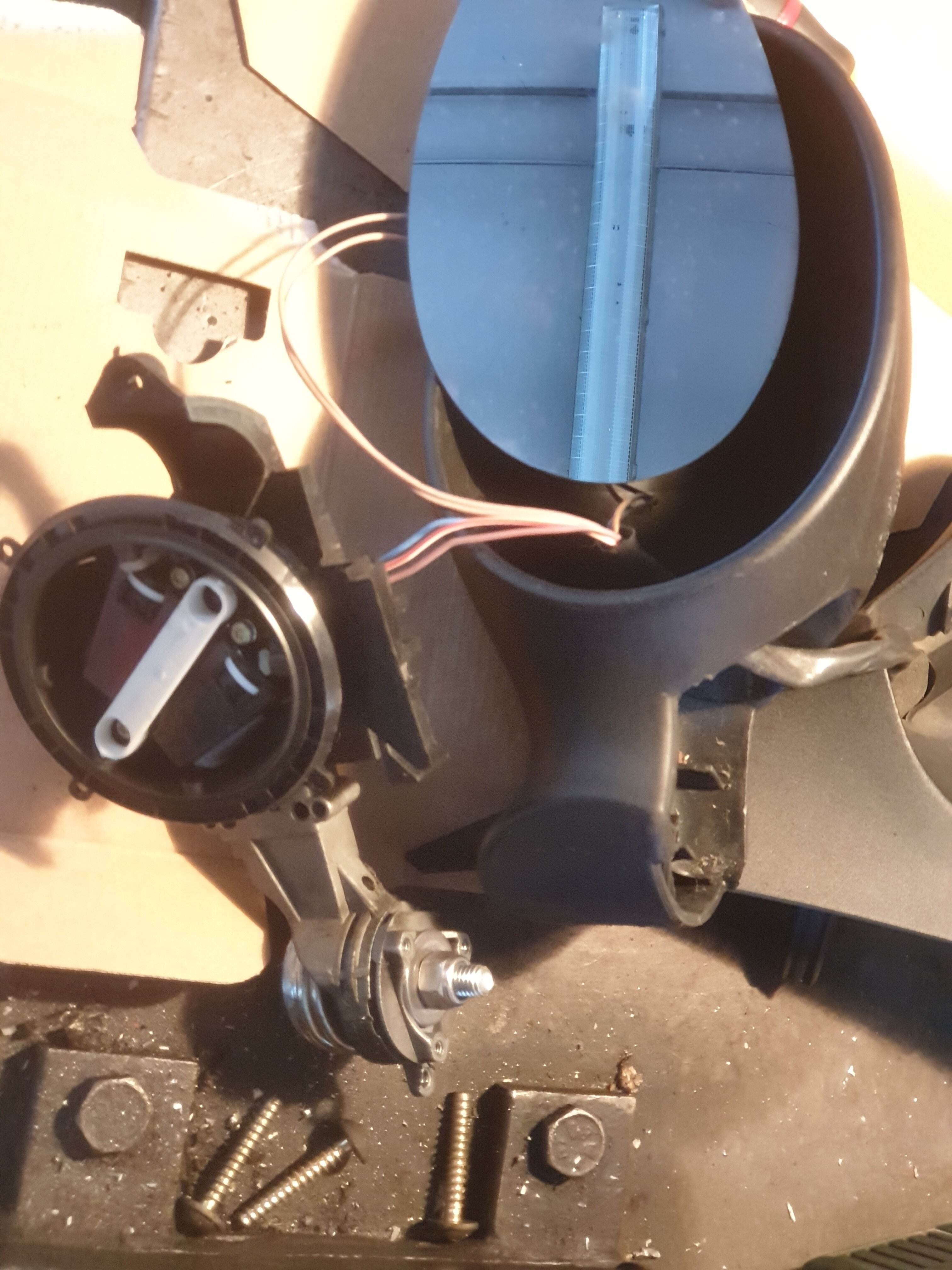

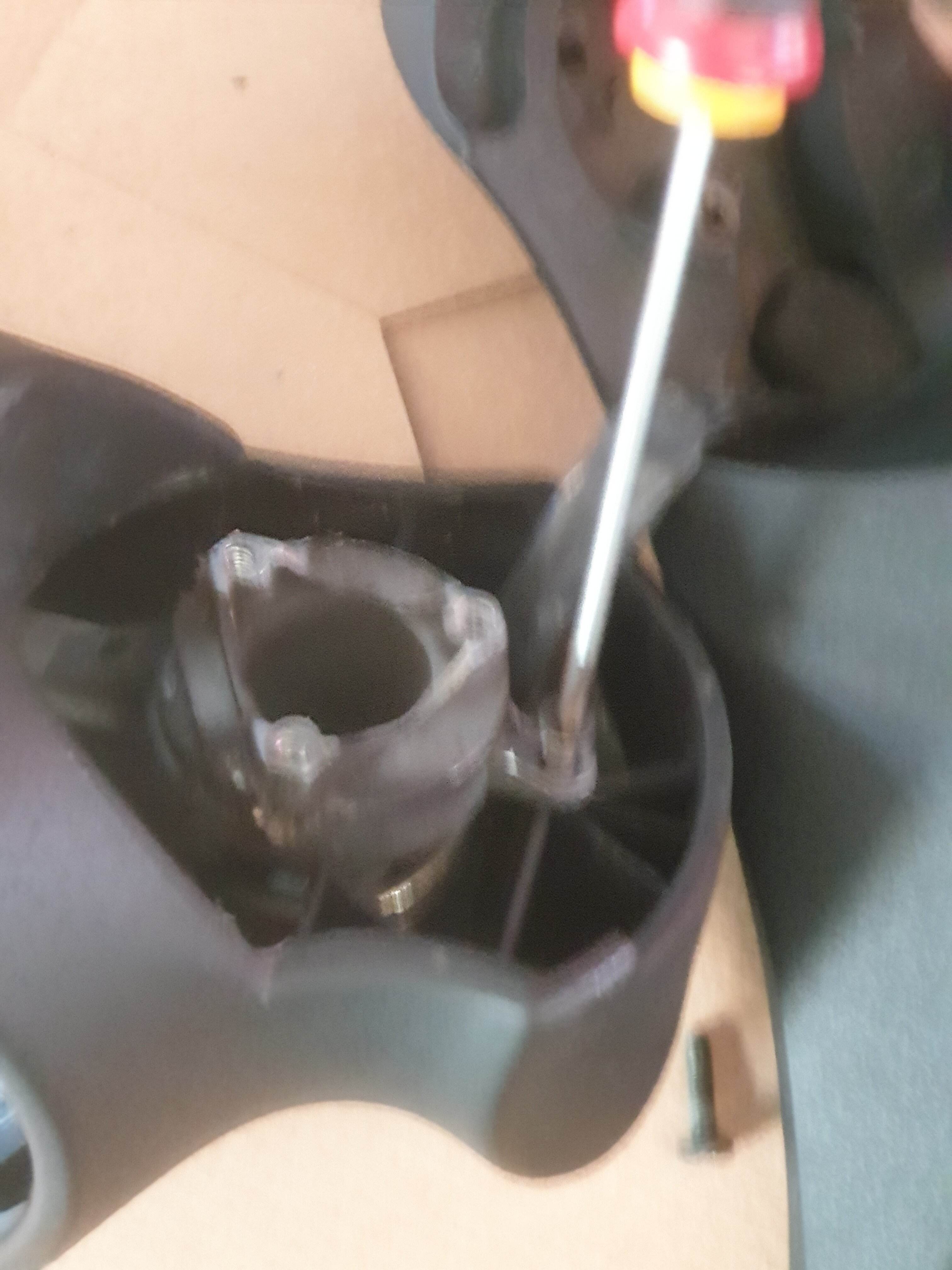

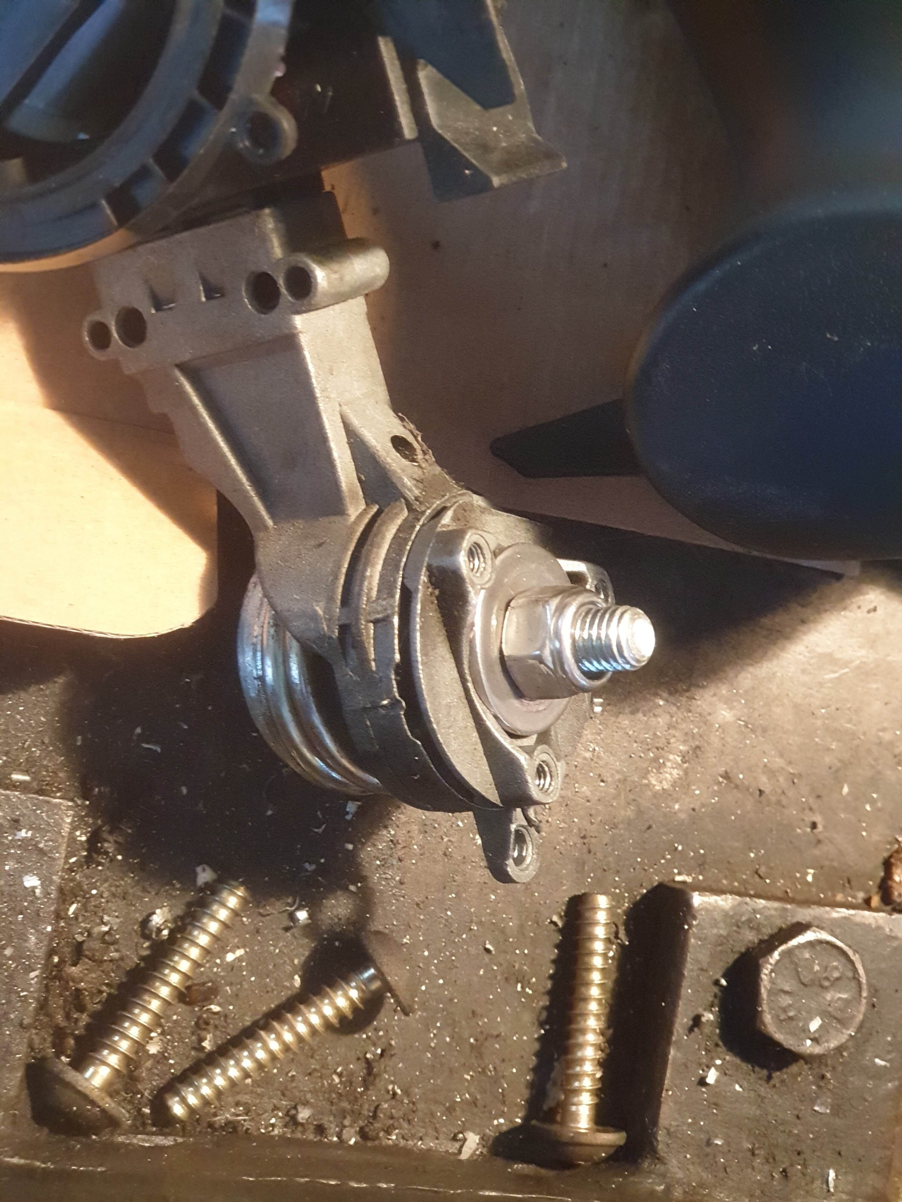

grazie per la risposta, premetto che sono un operaio fiat da circa 20 anni, ma la mia domanda era come raggiungere quel fatidico mollone che funge da scatto per lo specchietto e poterlo riparare con bullone dado autobloccante e 2 rondelle,visto che nel forum non c'è una guida passo per passo di come aprire lo specchietto, tipo togliere il vetro svitare torx ecc eccc

Si questa guida fa vedere già lo snodo a nudo, ma le fasi per arrivarci non ci sono
Le fasi di smontaggio della calotta e rimozioni delle viti sono descritte in maniera dettagliata da vari utenti all'interno della discussione.

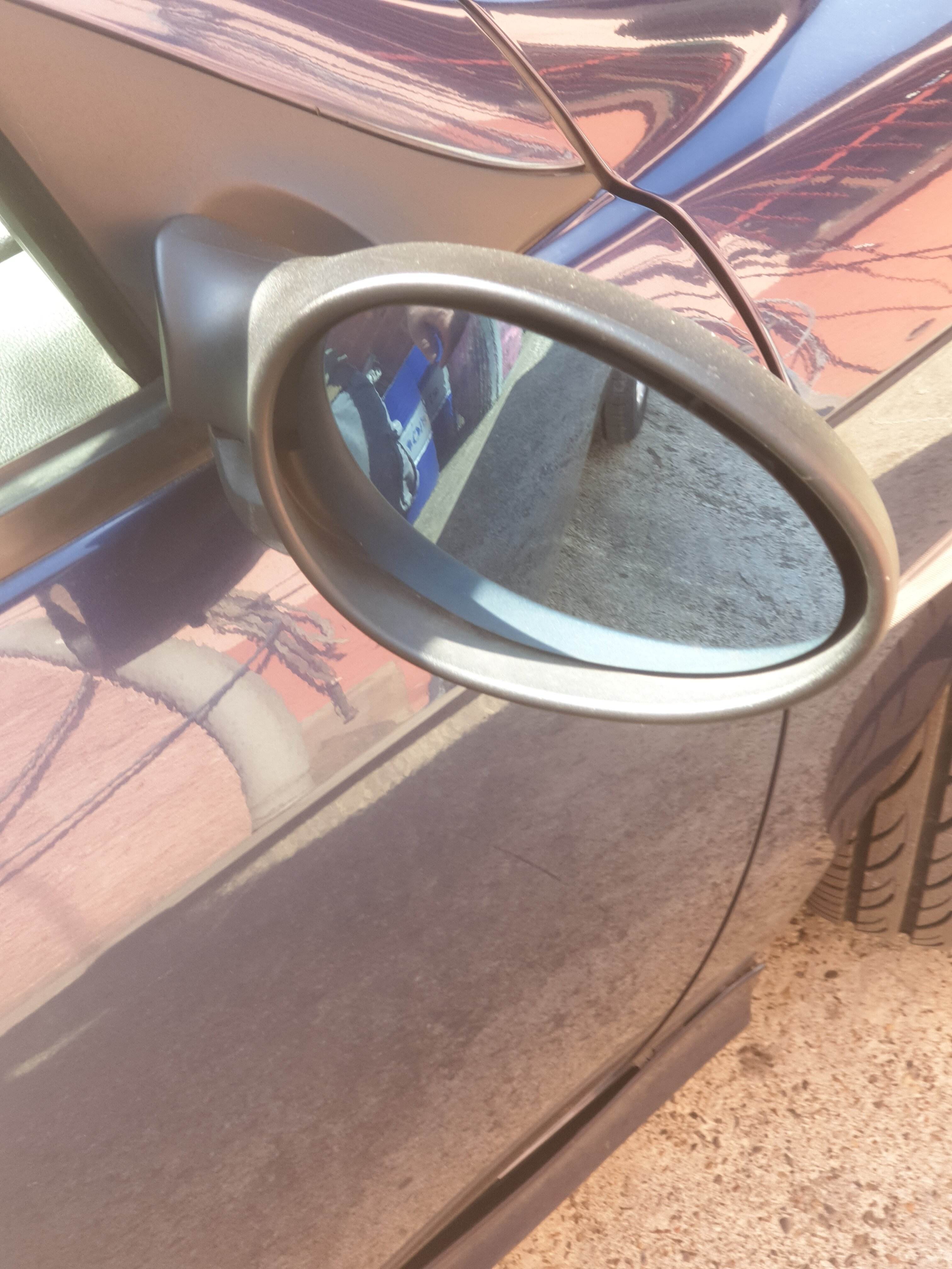

È arrivato il mio turno.. specchietto nuovo montato 4 anni fa.. 280 euri di specchietto..
E non ci sono manco tappezzieri auto capaci più... massa di Scarpari
Si erano fottuti 80euri alla tappezzeria selleria regalia a Cassano Magnago... ma perché non cambiate mestiere?? Invece di fare sti lavori di merda..
Selleria Regalia Luigi s.n.c. - Cerca con Google
In mano mi sono rimaste le mostrine dello specchietto..
