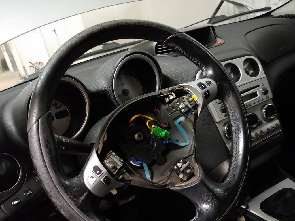

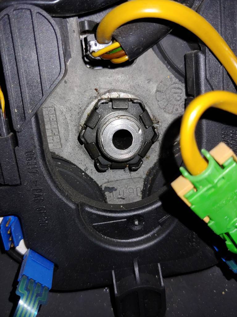

Buonasera a tutti, sta sera volevo installare sulla mia 156 2 serie (de Silva ma restyling) il volante in legno che ho recuperato da una 147. Tralasciando le piccole differenze nel millerighe, smonto l'airbag e davanti al dado che tiene il volante trovo quelle piccole alette che bloccano il tutto. Ho provato ad aprirle per vedere se posso infilare la chiave ma non si aprono completamente. Come devo fare quindi a levare il dado di fissaggio?
Non voglio sbagliarmi,ma si svita il dado con tutto quanto senza problemi,non ricordo più se avevo usato una chiave da 22 o da 24...ricordo solo che non ho avuto nessun problema... o_O
Si infatti , ad occhio è come i dadi che montano sui perni dei mozzi ruota
di molte auto , quella rondella in fase di serraggio fa funzione di autobloccante .
Quelli che ho smontato io fino ad ora avevano il classico dado autobloccante
tradizionale ma questo , non avendo ne anima in teflon ne una rondella col
doppio dente va sicuramente svitato con una chiave che calzi attorno al
bloccadado esterno
Ho la stessa auto e su elearn dice di svitare il dado e rimuovere il volante dovresti avere un anello di protezione da togliere e poi sviti il dado.
Ho cercato invano di mettere la. Foto...
Sicuramente non è quel tipo di dado che NickAlfista ha fatto vedere in foto ,
quello che intendi tu facilmente ha una rondella sotto il dado con due denti ,
uno ricurvo che si infila in un foro nella base del volante e che tiene ferma
la rondella e l'altro da ripiegare sul lato si una fiancata del bullone per
bloccarlo ed evitare che si sviti , spesso sullo stesso modello ma di serie
diverse vengono montati componenti di fornitori diversi con alcune differenze .
Magari appena ho un po di tempo posso andare a vedere sul dischetto dei ricambi
per la 156 ma per quel programma devo usare un'altro PC a 32 bit ;)
Io ho guardato su elearn con la mia targa la mia è un fine 2003 mi pare che il dado sia uguale anni fa i disegni di elearn lasciavano a desiderare ma prima mostra sta rondella che o non è presente o lui ha già rimosso.
ecco
  • volante alfa 156-converted-compressed.pdf
    33 KB · Visualizzazioni: 309
Reactions: NickAlfista
Rispondo a tutti ringraziando per le risposte e aggiungo che si c'era una sorta di "tappo" in plastica sopra... Ora sarà da lottare per mettere il volante che ho (che ho scoperto essere di una 147...). Ma ELearn si trova da scaricare?
