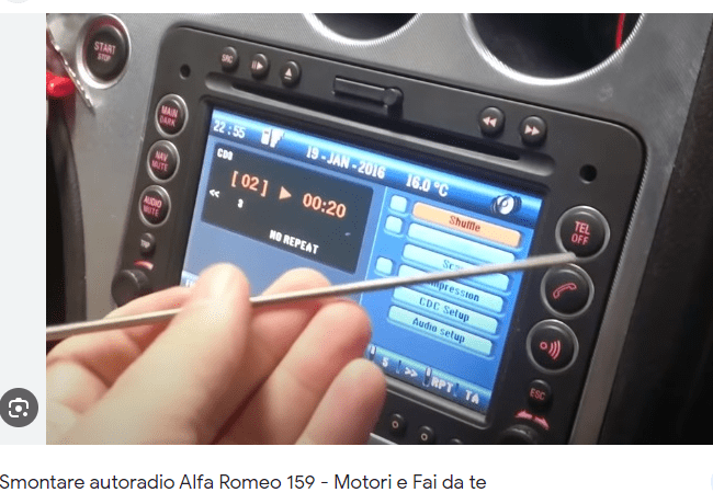

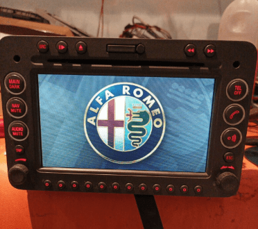

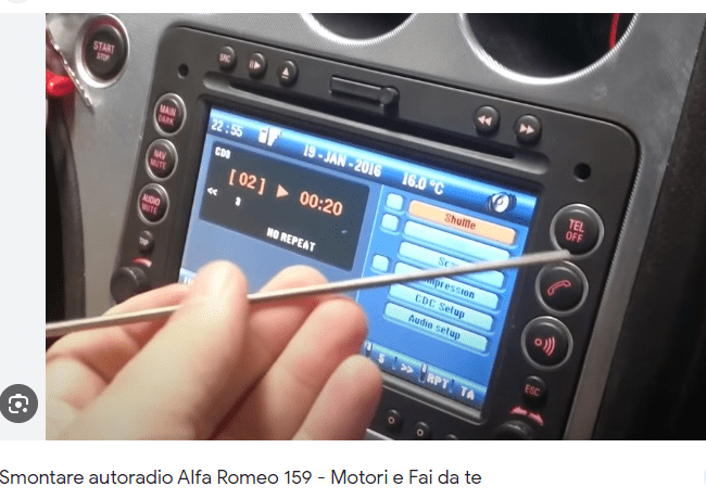

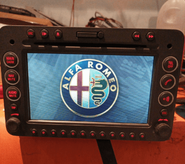

Su google, basta scrivere smontaggio stereo 159 e dovrebbero uscire le foto, strano che non hai trovato niente, comunque le ho postate solo per farti vedere che non sei l'unico ad avere solo 2 fori in alto e il punto da dove si smonta la radio:
Bisogna inserire una barretta metallica (tondino) nei fori superiori, meglio due, devi inserirle contemporaneamente fino al punto di sgancio, fai leva verso di te sganciando prima la parte superiore e poi successivamente sganciare la parte bassa spostando la radio verso l'alto.

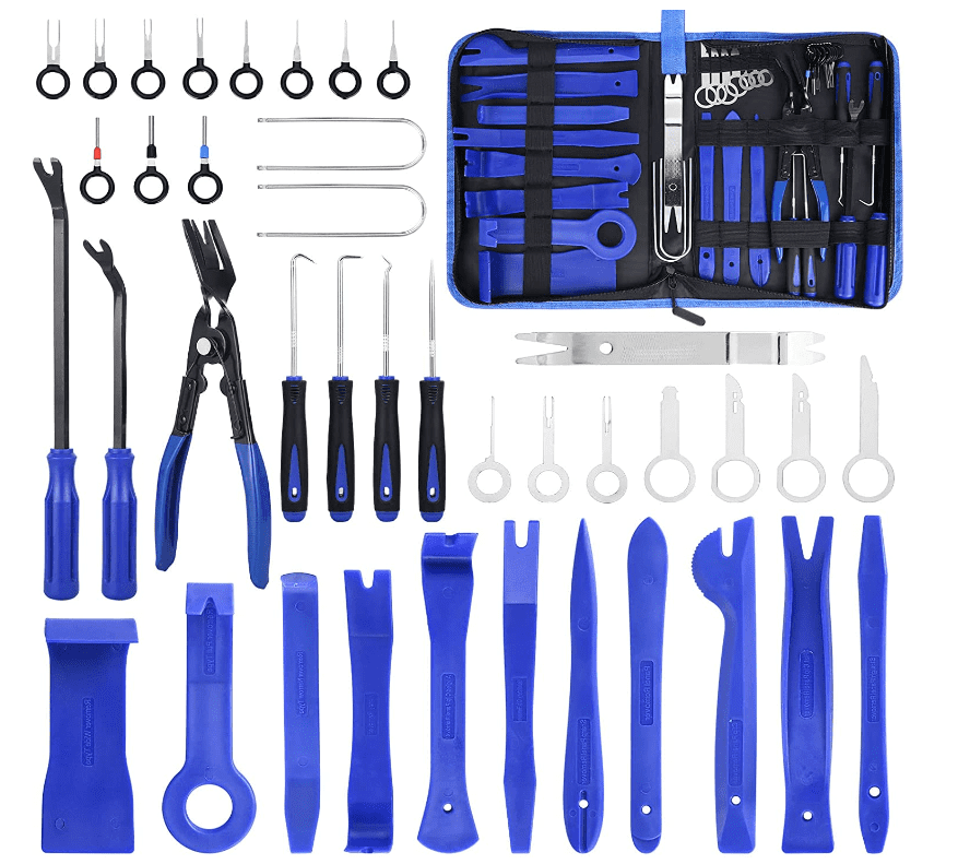

Io solitamente per smontare qualsiasi parte della macchina (cruscotto, plastiche ecc. ecc.) utilizzo questa attrezzatura e riscaldo la parte da smontare con un phon asciuga capelli per ammorbidire i gancetti in plastica per evirare la rottura.
Attrezzatura:
