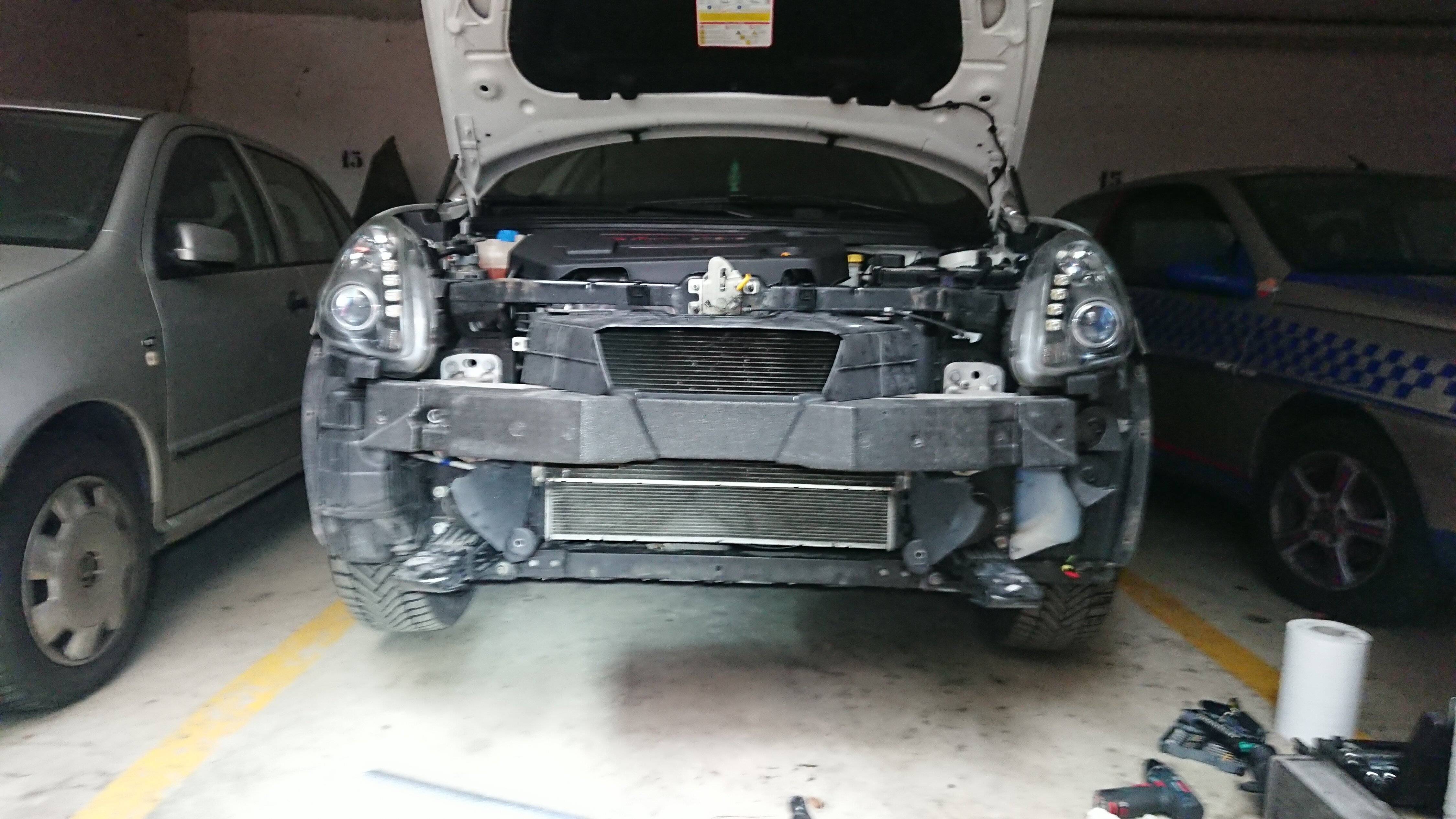

Bisogna sapere dove mettere le mani, anche se hai gli atrezzi giusti, ecco un esempio di quello davanti.
