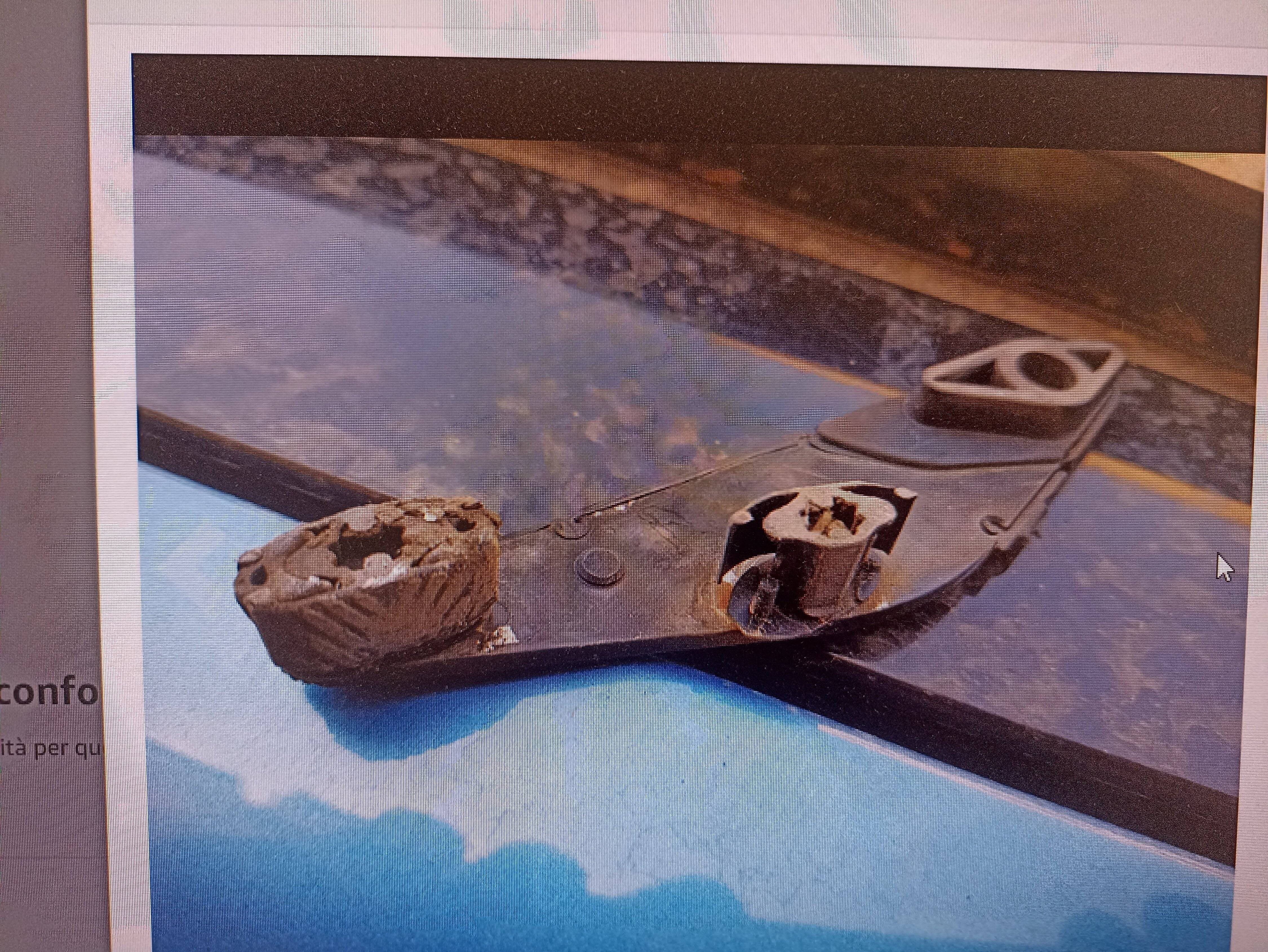

Questi sarebbero i pattini/gommini che si usurano e vanno cambiati?
    3.6 MB · Visualizzazioni: 130
