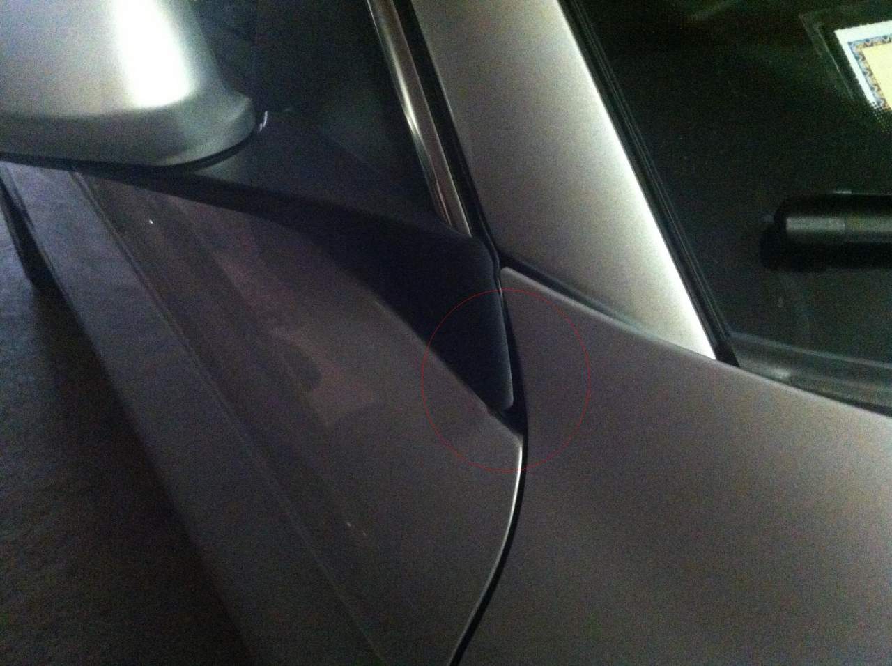

Ciao a tutti, premesso che ho cercato nel forum, ma oltre a come smontare le calotte per gli specchietti non ho trovato nulla, volevo chiedervi se mi aiutate a capire come posso smontare la parte a triangolo dello specchietto della mia giulietta.
Praticamente ho notato che una parte non è nella sua sede, non so se si è spaccato qualche fermo si e solo sganciato.
Vorrei provare a metterlo apposto.
Il problema che non ho idea da dove iniziare.
Se qualcuno di voi avesse una guida qualcosa ne sarei grato.
Eco una foto, per farvi meglio capire.

Se sei in garanzia non perderci tempo: una qualsiasi officina autorizzata AR ha l'obbligo di sistemartela, ovviamente gratuitamente. Improvvisando rischi di non risolvere e di far decadere la garanzia.
Per smontarlo devi togliere il triangolo nella parte interna dell'abitacolo adiacente a quello della foto. Basta tirarlo e viene via. Li trovi due viti che mantiene il triangolo in questione. Una terza vite per accedere devi togliere il pannello porta
grazie mille, ma per togliere il pannello porta come si procede??? Abbiamo guide??
Si, c'è una giuda molto dettagliata. Se non ricordo male c'è una guida anche per smontare lo specchietto
