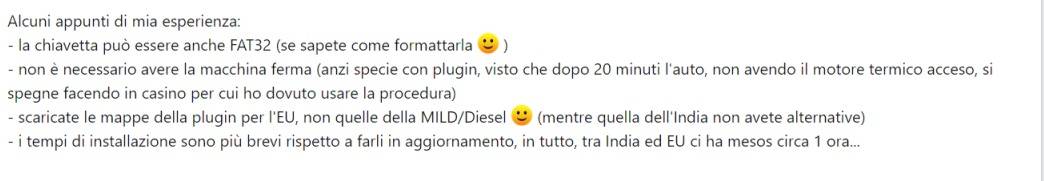

Caro Massimo le condizioni per poter fare l'aggiornamento e non rischiare che l'impianto entri in standby sono le seguenti:
1) Motore spento
2) Quadro acceso e ovviamente leva in P
3) Mantenitore collegato per evitare che le centraline entrino in uno stato di quiescenza
Questo è l'ABC per tutti gli utenti che intendono effettuare manualmente l'aggiornamento senza dover perdere il loro tempo in giro a vanvera e/o rischiare un blocco inaspettato del sistema
Senza dimenticare che l'aggiornamento manuale in movimento potrebbe provocare questo inconveniente molto bene replicato da questo utente
Preciso solo, per chi aggiornasse “in movimento” come ho fatto io, di disattivare il traffic sign recognition, autovelox e quant’altro prima di far partire l’aggiornamento perché in fase di update anche solo un rilevamento va a stoppare l’operazione che quindi andrebbe fatta ripartire da zero (così a me è successo, il rilevamento l’ho riconosciuto dal suo suono di notifica.
Ergo è meglio aggiornare solo con vettura ferma/spenta e quadro acceso e mantenitore collegato.
Tutto il resto che hai letto mettilo pure nel cassetto 😁 a meno che tu non voglia fare la fine di chi si professa conoscitore del nulla assoluto e poi dare la colpa ad Alfa Romeo/Stellantis

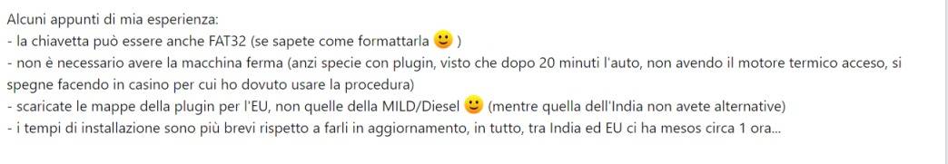

Si prega di fare attenzione, anche con il motore acceso se il selettore di guida non è in modalità D, dopo 15-20 minuti quando il motore viene spento e commutato in modalità ibrida, il sistema spegne il sistema multimediale e lo riavvia solo quando passa al motore a benzina, questo può causare un problema.
Ci sono esempi di questo tipo su altri forum (inglese e tedesco), quindi fate attenzione.
L'aggiornamento delle mappe da USB richiede 45-60 minuti, non esiste un sistema che lasci i contenuti multimediali accesi per così tanto tempo, il servizio utilizza uno strumento diagnostico progettato per non consentire lo spegnimento
Naturalmente, quando durante il tagliando vengono aggiornati componenti sensibili come la centralina del motore e del cambio, che sono sensibili a una piccola caduta di tensione, l'auto viene collegata a una fonte di alimentazione esterna (nel 90% dei tagliandi è CTEK)
