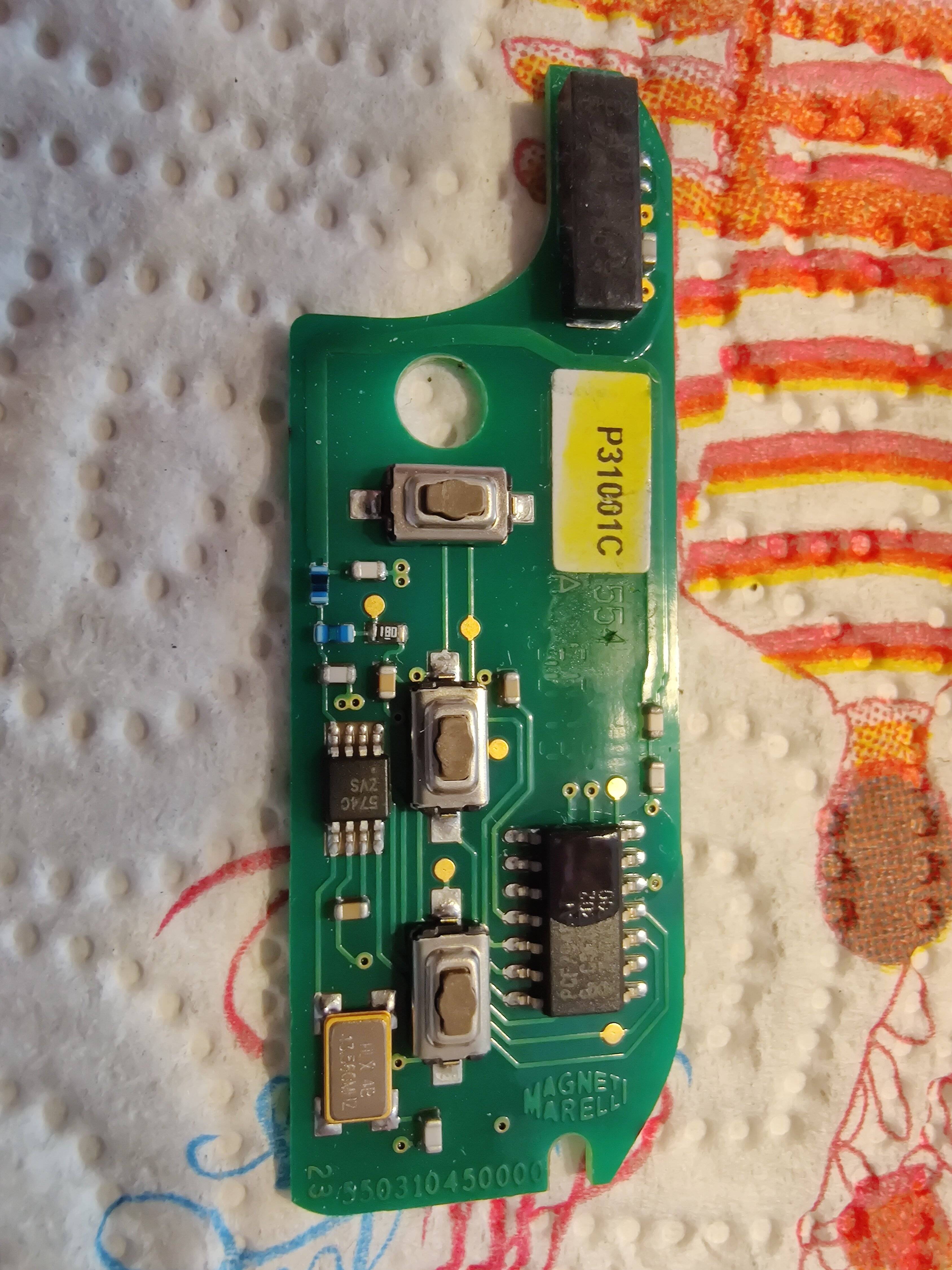

Vorrei condividere la mia esperienza cercando di aiutare chi come me ha avuto problemi con l'apertura delle portiere usando il telecomando.
La situazione era questa: avevo un telecomando tenuto in ottime condizioni, quando provavo ad aprire le porte dell'auto dovevo provare più e più volte da molto vicino a volte senza mai riuscirci. Mentre la chiusura era quasi perfetta, il portellone posteriore assolutamente perfetto. La cosa curiosa è che se premevo apertura portellone posteriore e senza rilasciare premevo anche apertura porte la giulietta si apriva senza problemi.
Cosa ho fatto: la prima cosa ho cercato sui vari forum quante più info possibili.
Quindi ho proceduto sostituendo la batteria ma la cosa non ha sortito effetti, i tasti funzionavano esattamente come prima.
Quindi step successivo è stato lo smontaggio della chiave.
Link smontaggio:

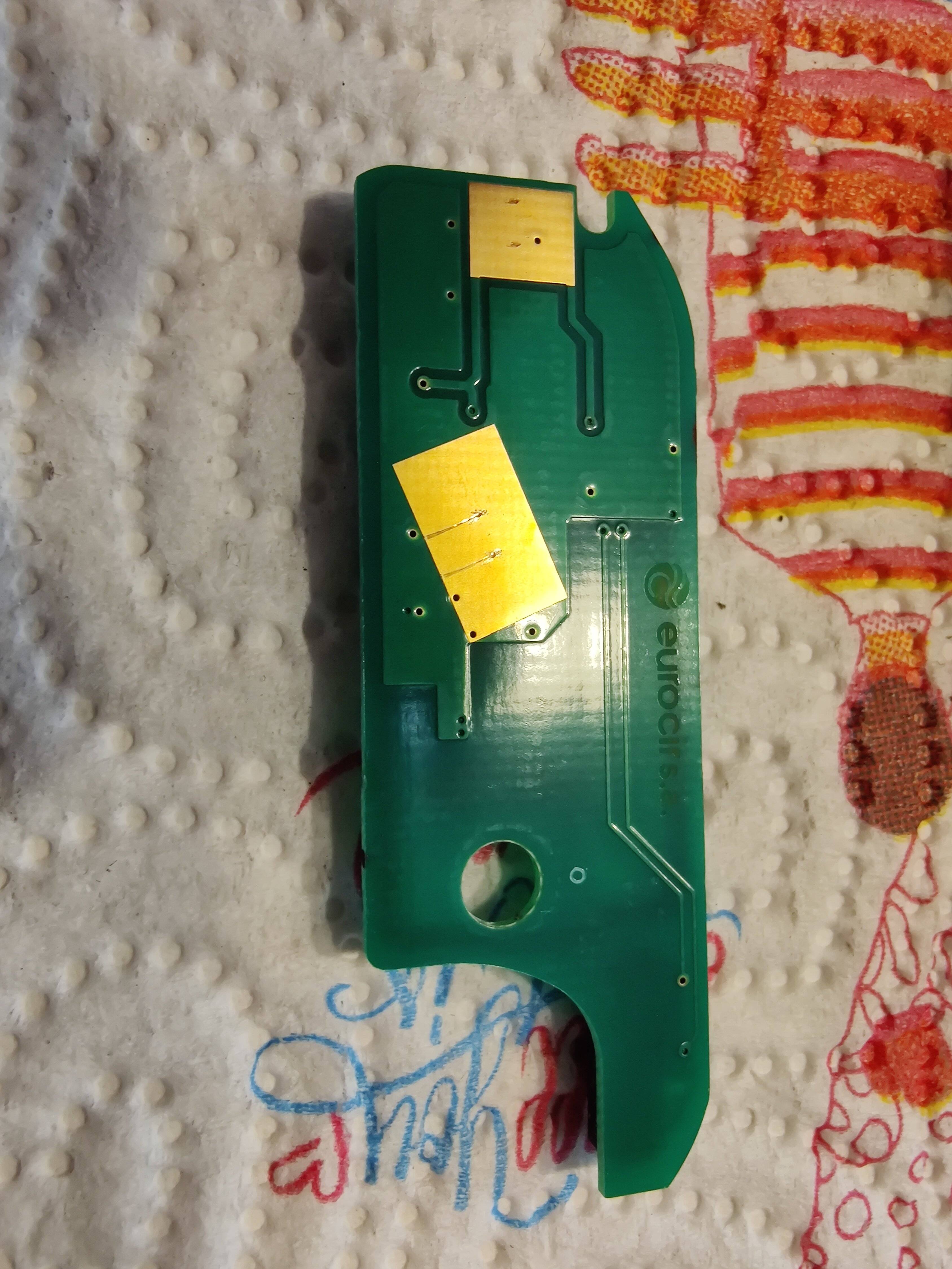

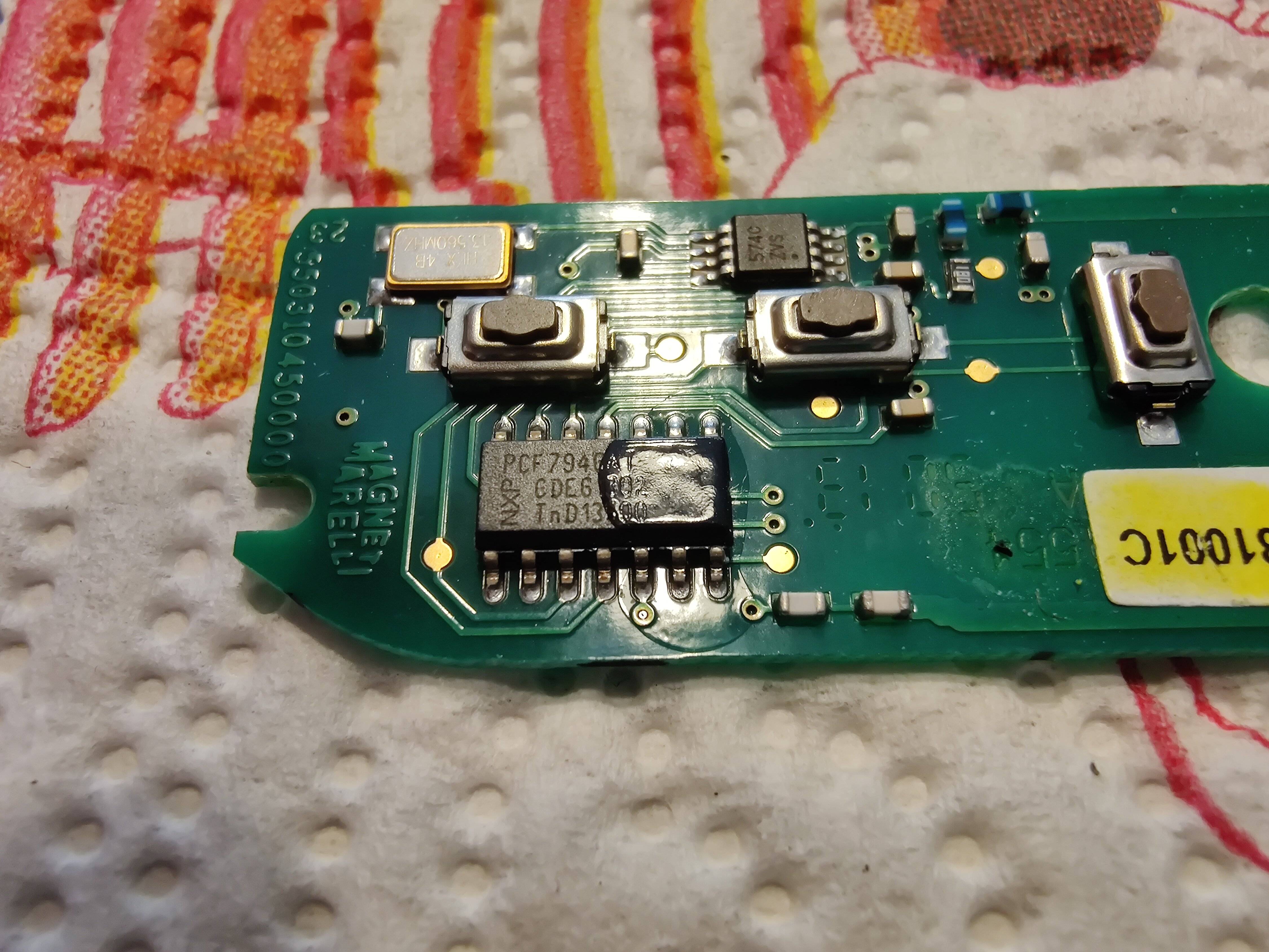

Una volta raggiunta la scheda elettronica ho provveduto a verificare che le piste fossero intatte e che non ci fossero segni di bruciature o interruzioni. Mi sono aiutato con un tester. Non avendo riscontrato nulla avrei dovuto pulire la scheda con un pulitore per contatti, in assenza del pulitore ho usato il wd40 anticorrosivo per serrature.
Pulito e rimontato tutto ho constatato che la chiave ora funziona come non aveva mai fatto fin'ora, apertura porte avviene al primo tentativo anche da distanza di 25-30 metri.
Considerazioni finali: è molto probabile che a causa di umidità o di qualche residuo di acqua alcune piste si fossero leggermente ossidate.
Spero di essere utile a qualcuno.

Il WD40 ha sicuramente ripristinato qualche contatto "debole" perché ossidato (quasi sicuramente i microswitch) ma io sull'elettronica non lo metteterei. Un qualche rischio (magari minimo) di fare danni potrebbe esserci.

Non sono un elettrotecnico, ho seguito i consigli trovati in rete e devo dire che mi sto trovando bene. la chiave sembra nuova, non ha mai funzionato così bene nemmeno quando era nuova di concessionaria.

non è specifico ma danni non ne fa

Mah... Non ci giurerei. Per esempio su un condensatore non lo metterei. Se per un qualche motivo riesce ad andare sul dielettrico magari un qualche effetto negativo ce l'ha. Poi nell'elettronica spesso ci sono in gioco voltaggi molto bassi e visto che rispetto ad un contatto secco perfetto peggiora un minimo la conduttività potrebbe creare un'eccessiva resistenza. Se parliamo di 220 volt o anche i 12 delle autovetture direi che la cosa nella pratica sia ininfluente, ma con (ad es. ) 1,5 volt della maggior parte delle batterie io non la rischierei su componenti "delicati". Nel casi più delicati meglio un puliscicontatti secco o uno oleoso (ottimo per microswitch e simili). Poi sinceramente non saprei dire l'effetto del WD40 sui chip, quindi io non rischio. Poi sono convinto anche io che nel 99% dei casi non succede niente.
