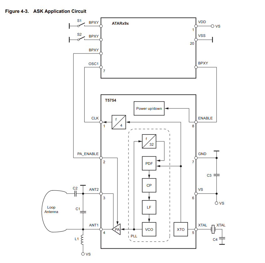

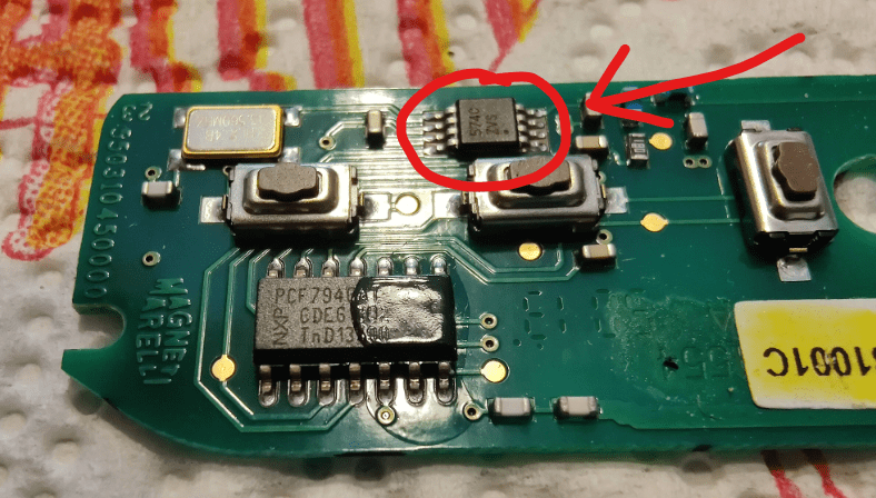

devo aggiornare la mia esperienza, purtroppo a distanza di 1 anno la situazione non è diversa anzi è anche peggiorata.
Dalla mia esperienza dico che il telecomando per l'apertura a distanza a volte funziona e a volte no mentre l'accensione non mi ha mai dato problemi. Da questo riesco a capire che il chip deputato a generare il codice "rolling" che poi viene letto dalla centralina dell'auto, funziona. Quindi andando per esclusione, avendo testato anche il funzionamento dei 3 pulsanti posso concludere che il problema a questo punto è da imputare alla fase di emissione del segnale di radio frequenza. Per poter essere certo avrei bisogno di qualche strumento in più che purtroppo non ho ma siccome una scheda elettronica nuova costa relativamente poco posso concludere che l'unica opzione è quella della sostituzione completa del telecomando trapiantando il solo chip dove all'interno è presente il codice dell'auto.
Schema telecomando

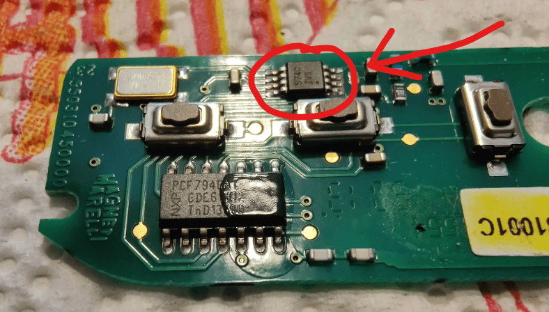

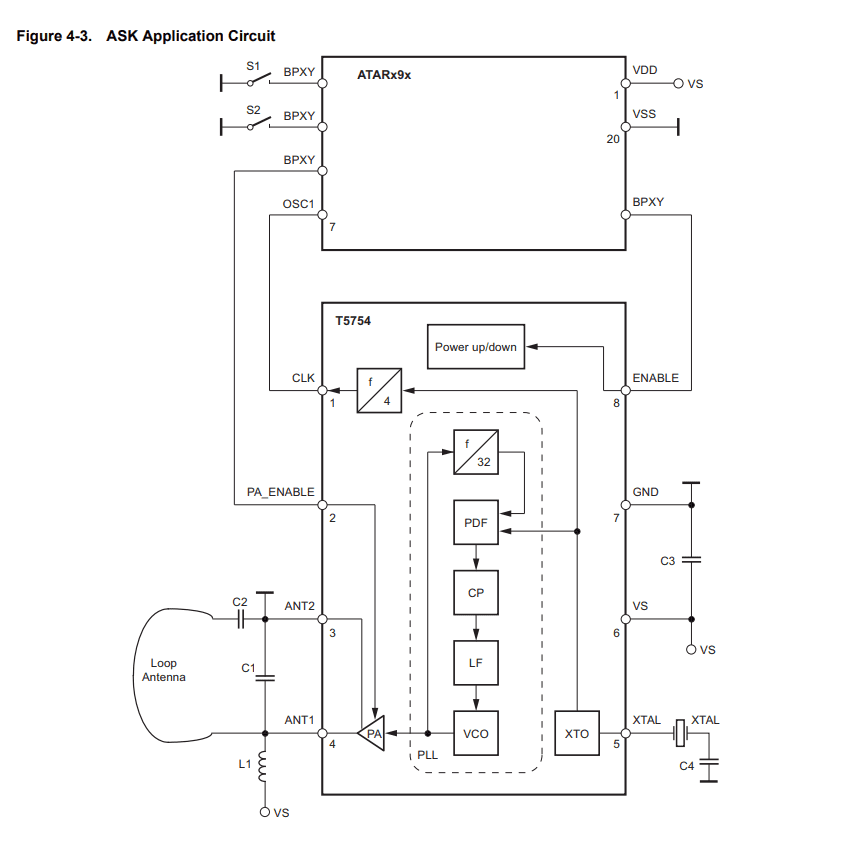

Schema telecomando
