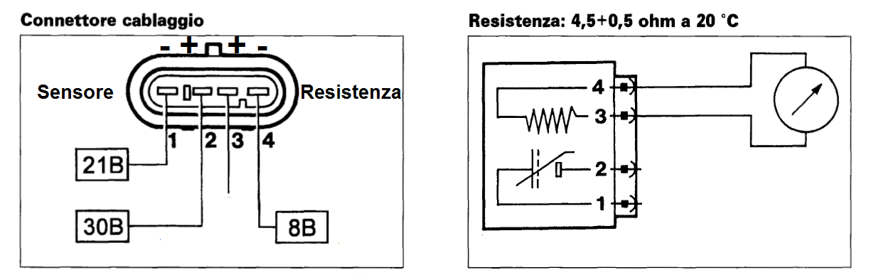

Ho recuperato gli schemi di entrambe e ora posto come fare per poterla installare.
#2
sonda-lambda-146.png Questa è la sonda originale
Questo è lo spinotto della sonda originale

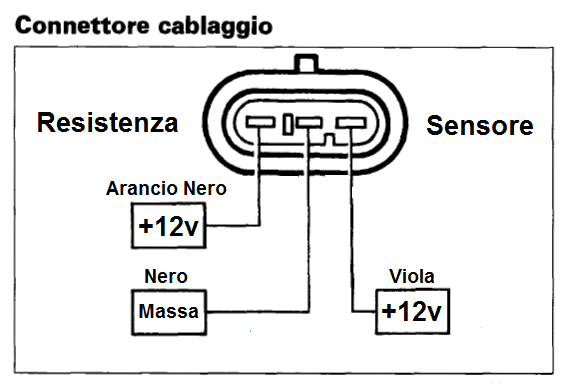

Questo invece è il sensore per la bravo.
Come già detto il sensore è dotato di massa.

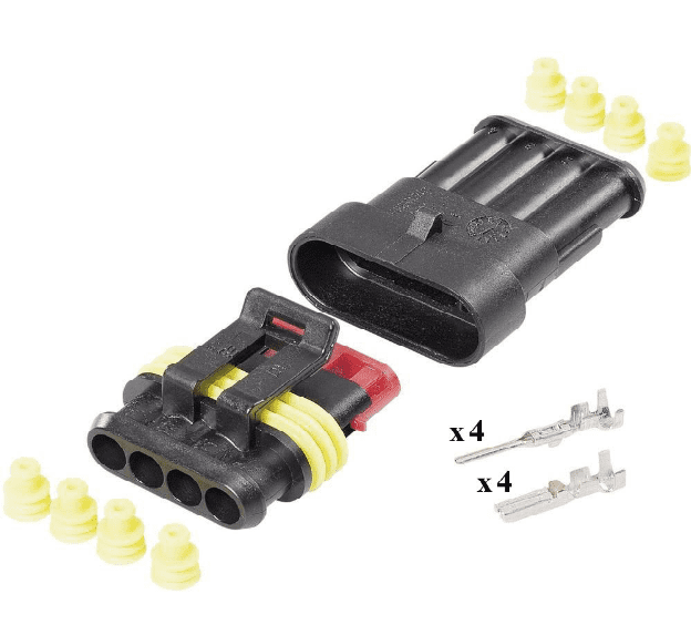

Dato che la lambda della bravo ha un cavo corto 30 cm, mentre quello della 146 ha un cavo da 1,3 metri, ho optato per tagliare il cavo della lambda originale a 20 cm dalla sonda.
li installo uno spinotto maschio che andrà ad accoppiarsi con l'originale a 4 poli fiat.
Aggiungo un filo da 1.0 e lo porto dal nuovo spinotto alla massa telaio immediatamente dopo la batteria, passando dietro la scatola sterzo e giungendo da sotto sulla traversa batteria.

Con questo lavoretto avrò il vantaggio che il sensore sarà sempre dotato di una conduzione a massa adeguata e il secondo è di aver risparmiato 3\4 del costo di un sensore originale, ma con un risultato superiore.
A voi i commenti
#6
Modifica effettuata, funziona perfettamente.
