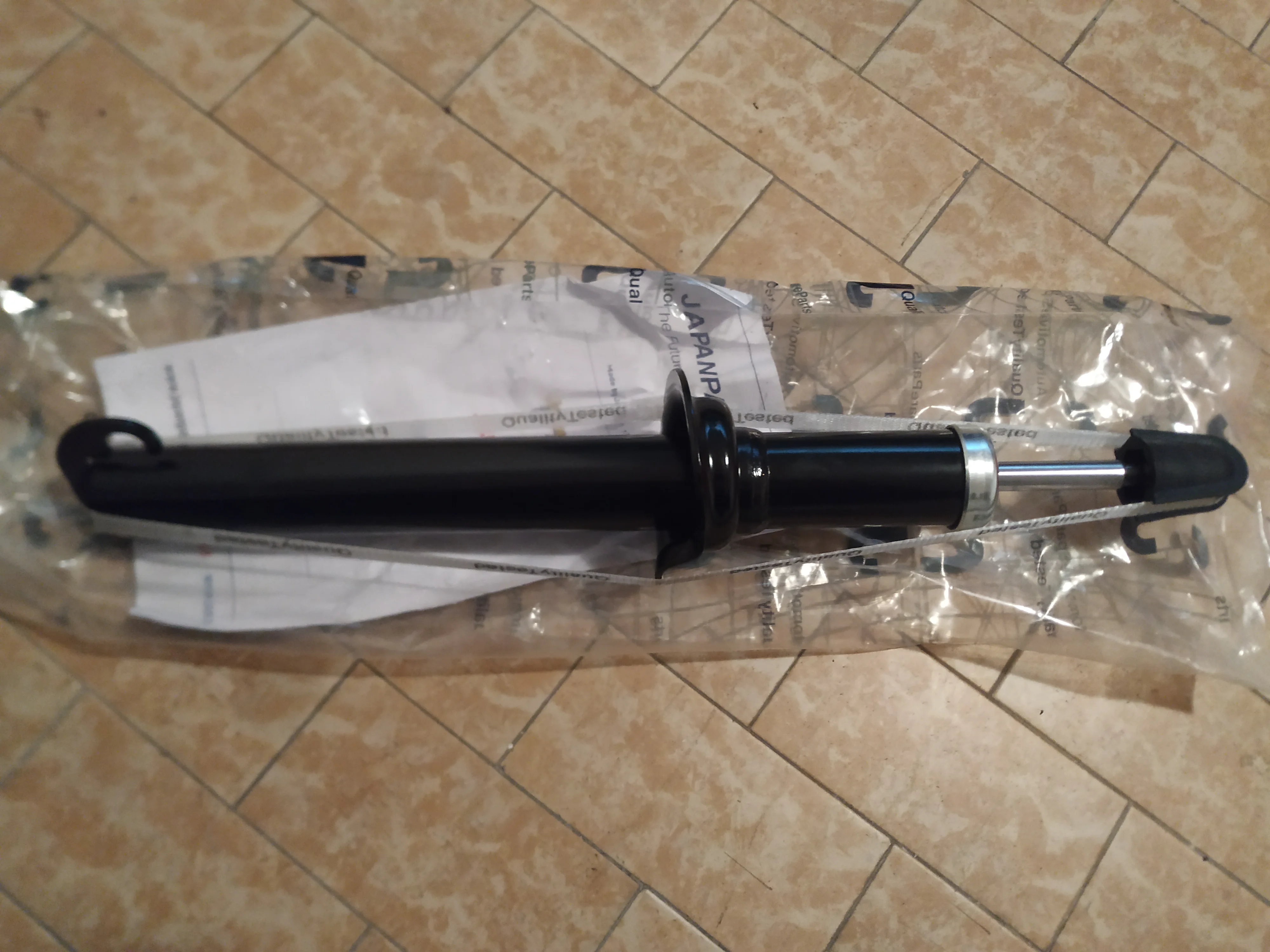

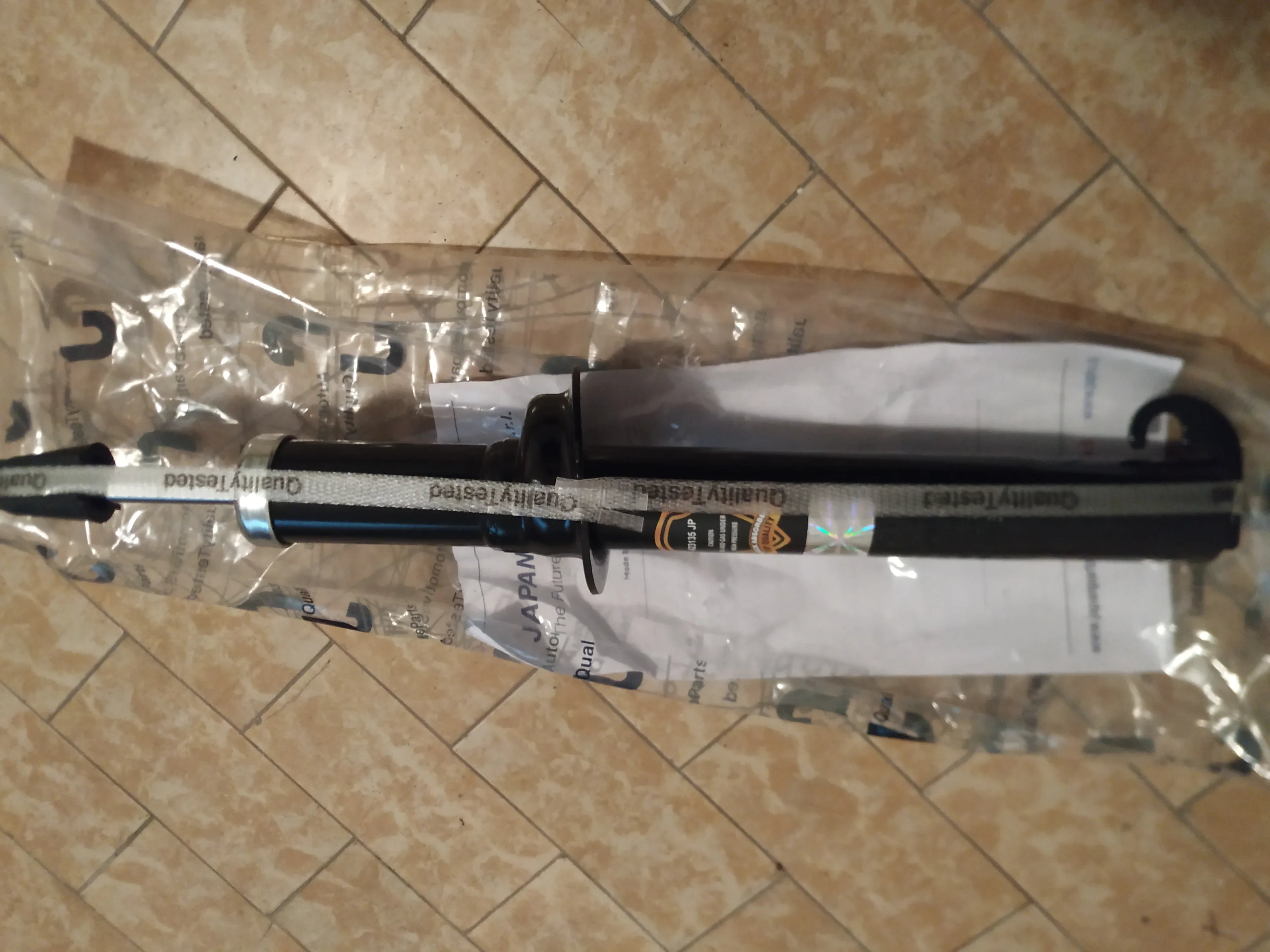

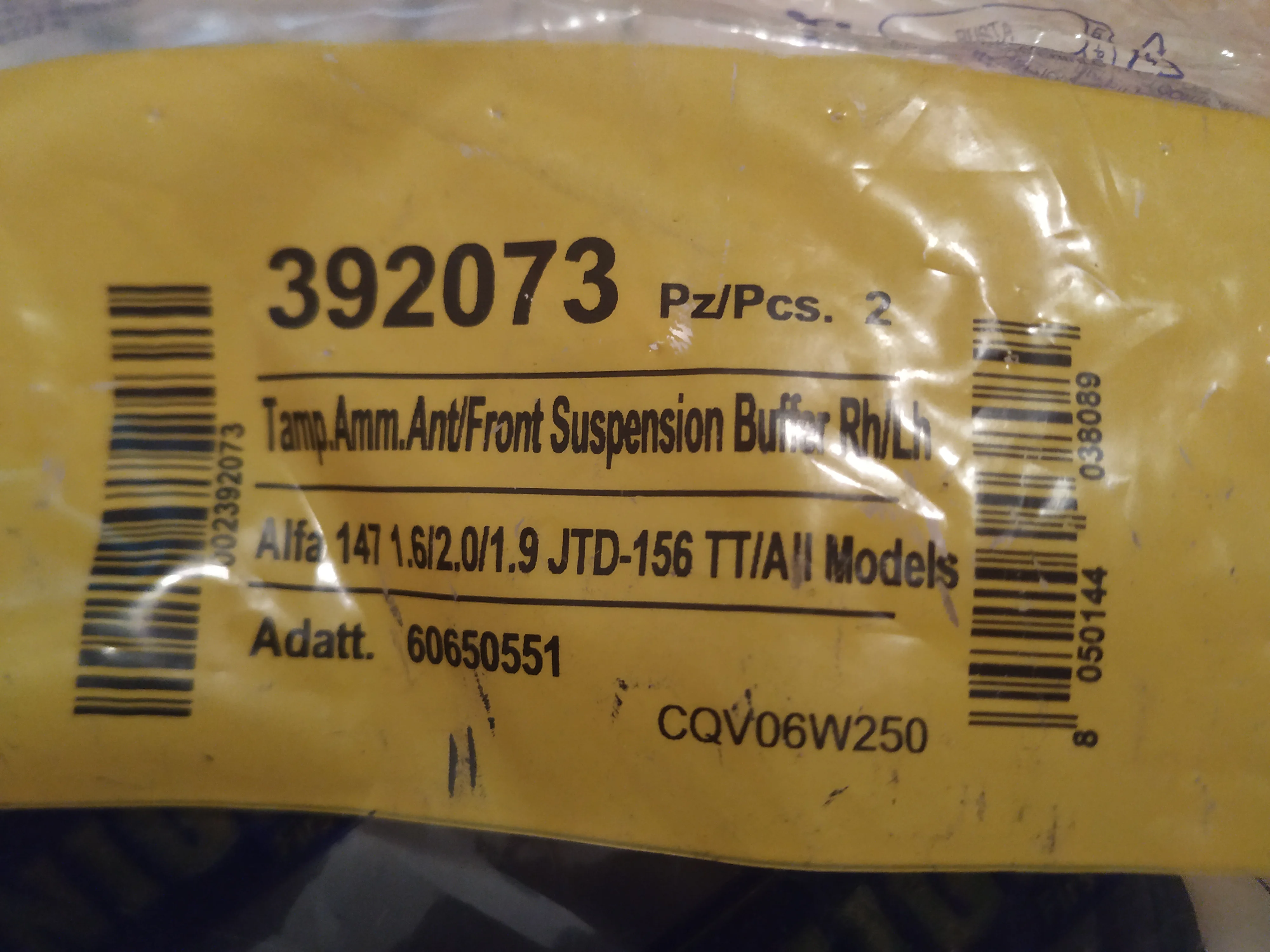

Ciao a tutti, ho acquistato un kit con ammortizzatori anteriori, supporti (ralle) anteriori e parapolvere anteriori per Alfa 147 1600 benzina del 2007, il venditore mi dice che sono anteriori ma il meccanico l'ho visto incerto, pensava che fossero posteriori, prima di montare il kit vorrei essere certo che siano anteriori.
Cosa ne pensate?

si sono davanti, comunque ti correggo perche non ha le ralle perche ha i braccetti sopra.. comunque dietro ha il Mc Pharson😉
sono anteriori..:) strano pero' che il meccanico non li riconosca

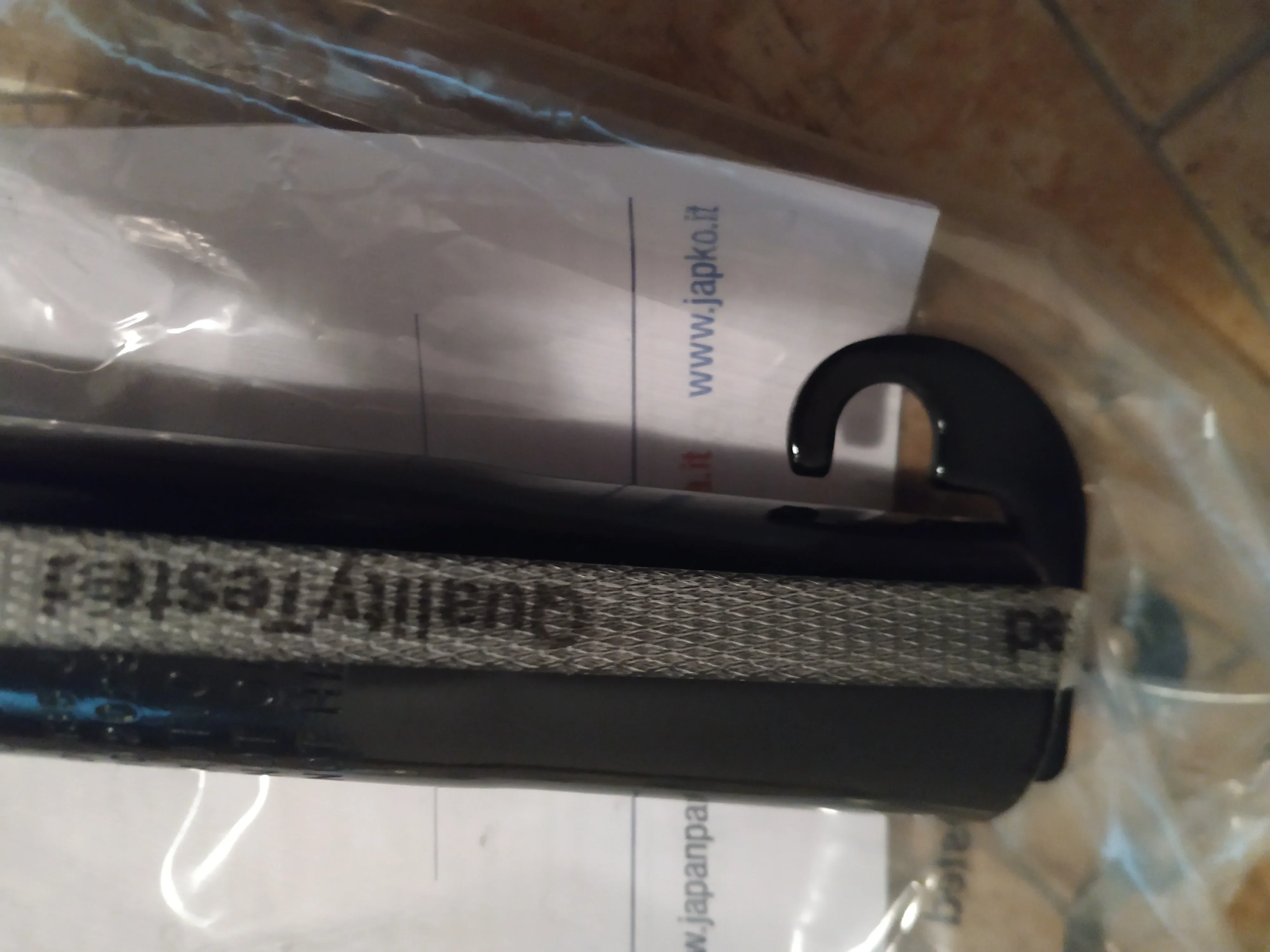

Ciao grazie, si il meccanico l'ho visto incerto poi ho visto che ha guardato quelli vecchi montati e ha detto che dovrebbero andare bene, nel dubbio ho chiesto all'intelligenza artificiale facendogli vedere le foto e dice che sono posteriori, da cosa si capisce che sono anteriori?
dal “gancetto” che ce sotto l ammortizzatore, vai tranquillo che sono anteriori e i posteriori assomigliano di piu a quelli anteriori di tantissime macchine (col Mc Pharson)

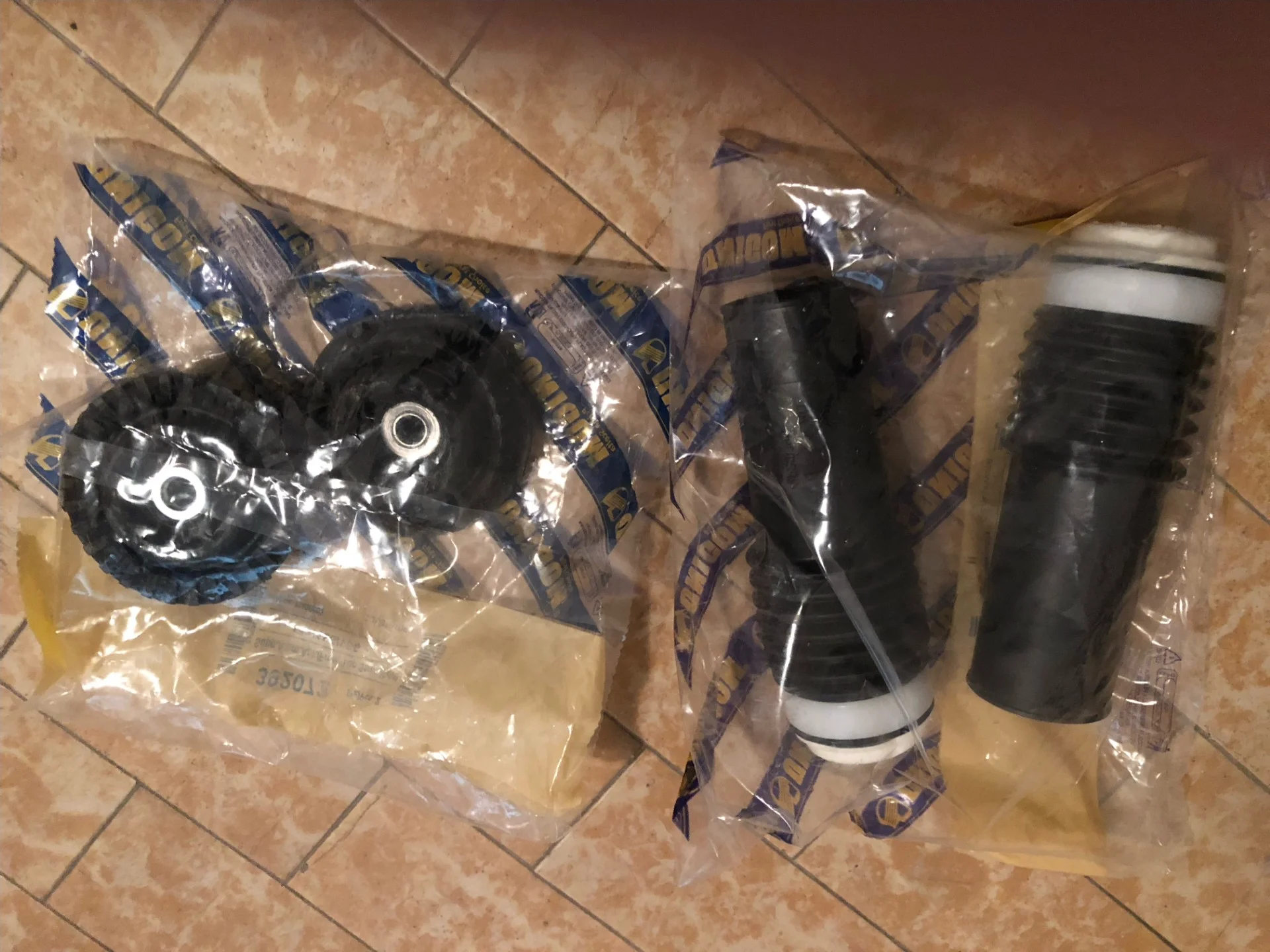

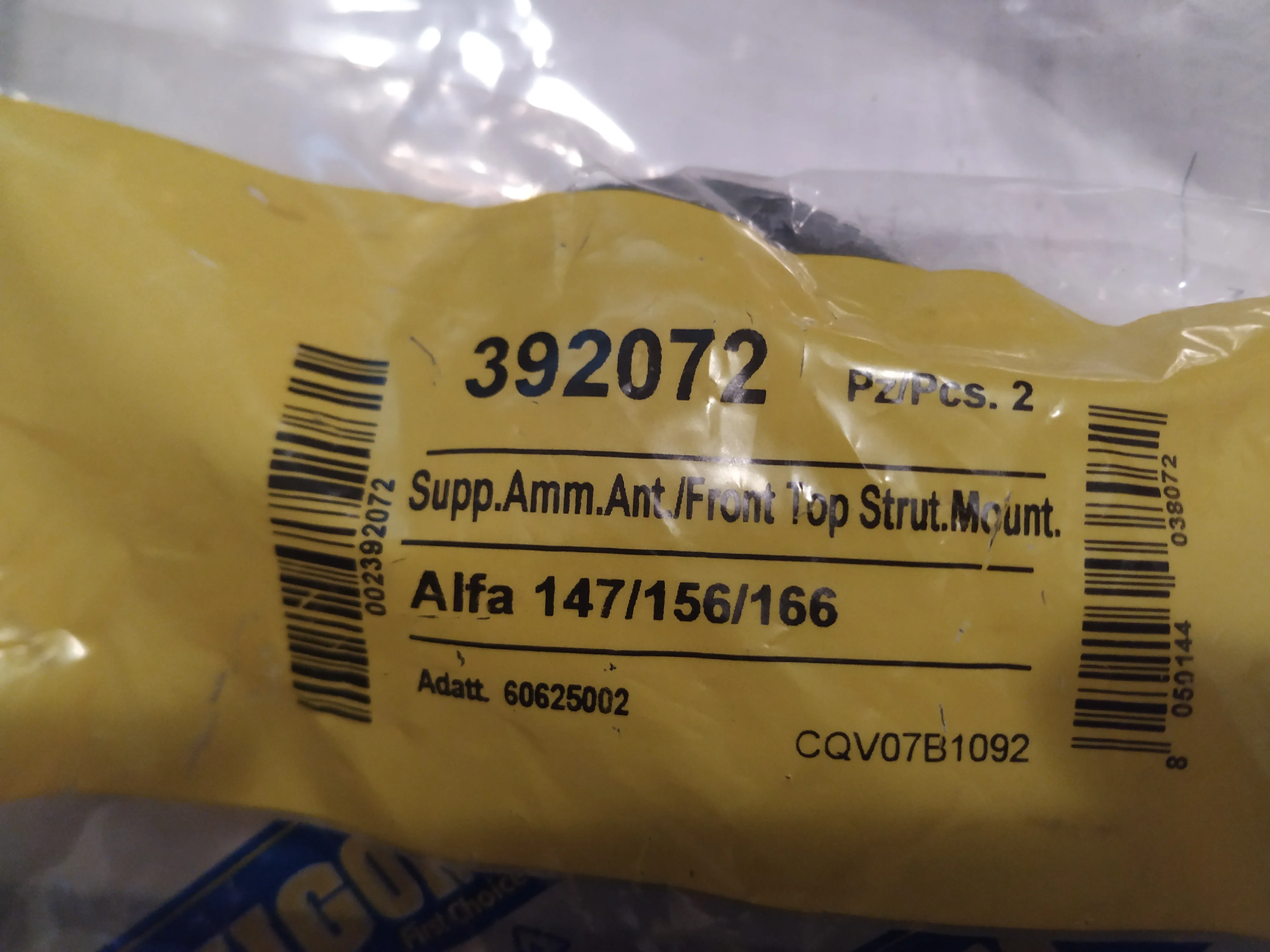

Dunque anche qui su forum avete opinioni un po' diverse, specifico che le ralle (credo si chiamino supporti erano nel kit con anche i parapolvere e allego le foto.

Le ralle sono quelli che vengono chiamati supporti, sono dei gommini tondi, il meccanico me le ha fatte ordinare, e ho ordinato un kit con ammortizzatori, ralle o supporti e parapolvere, non è corretto?
In foto vedi ralle e parapolvere.
