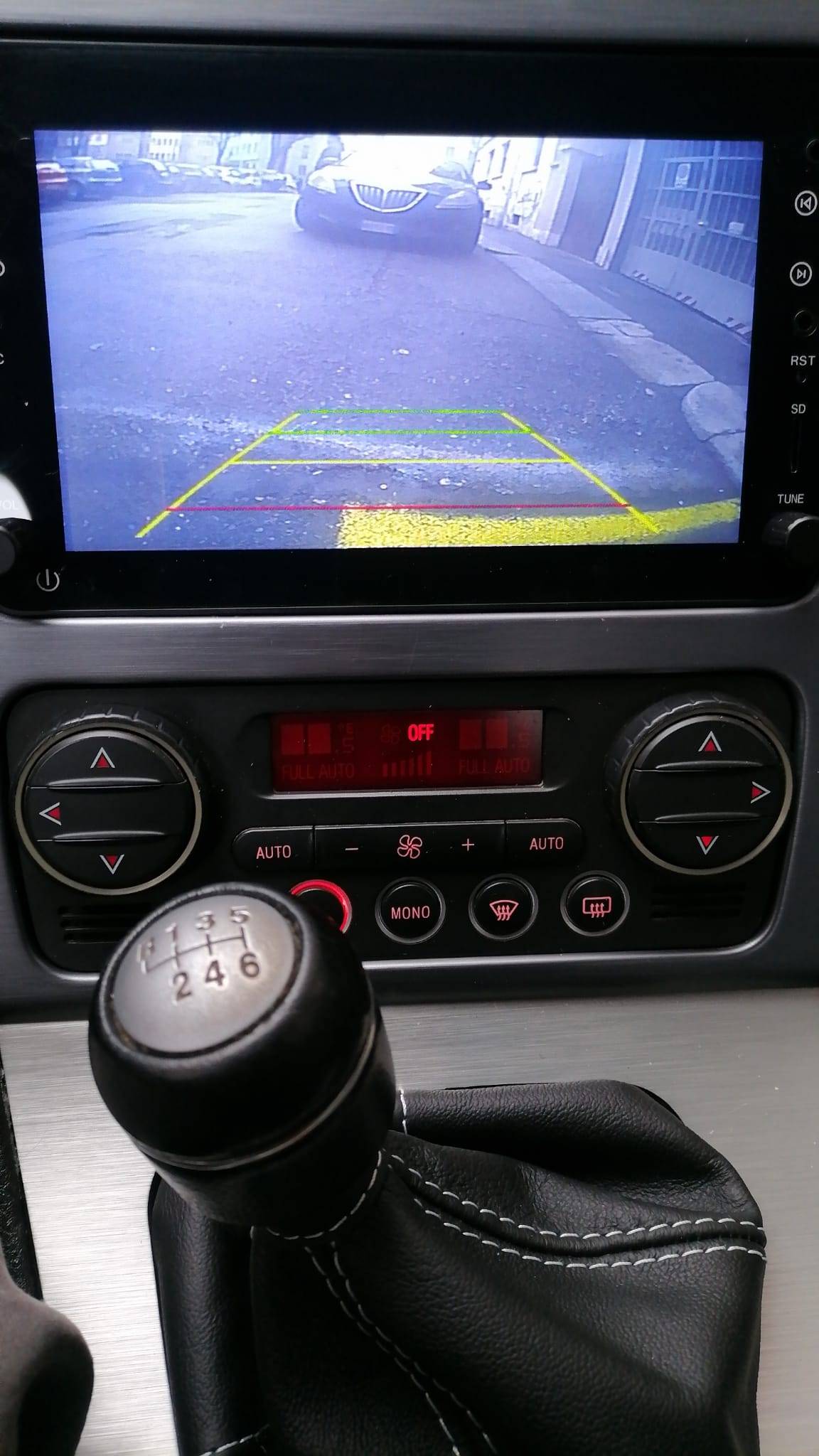

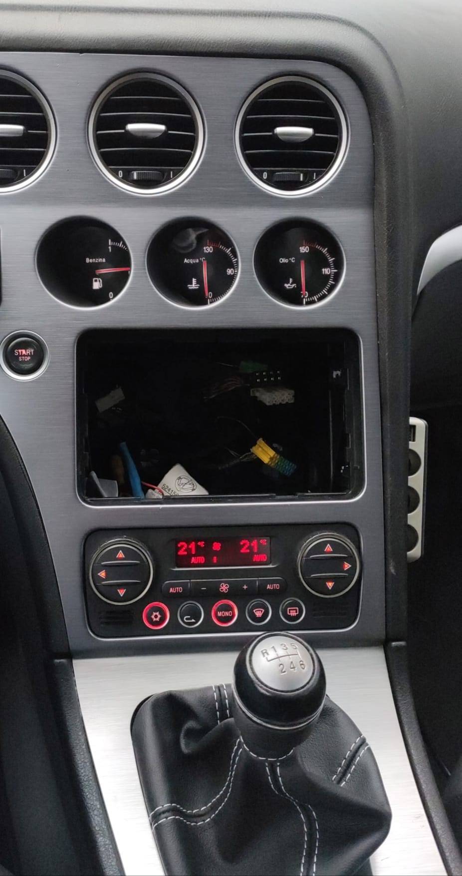

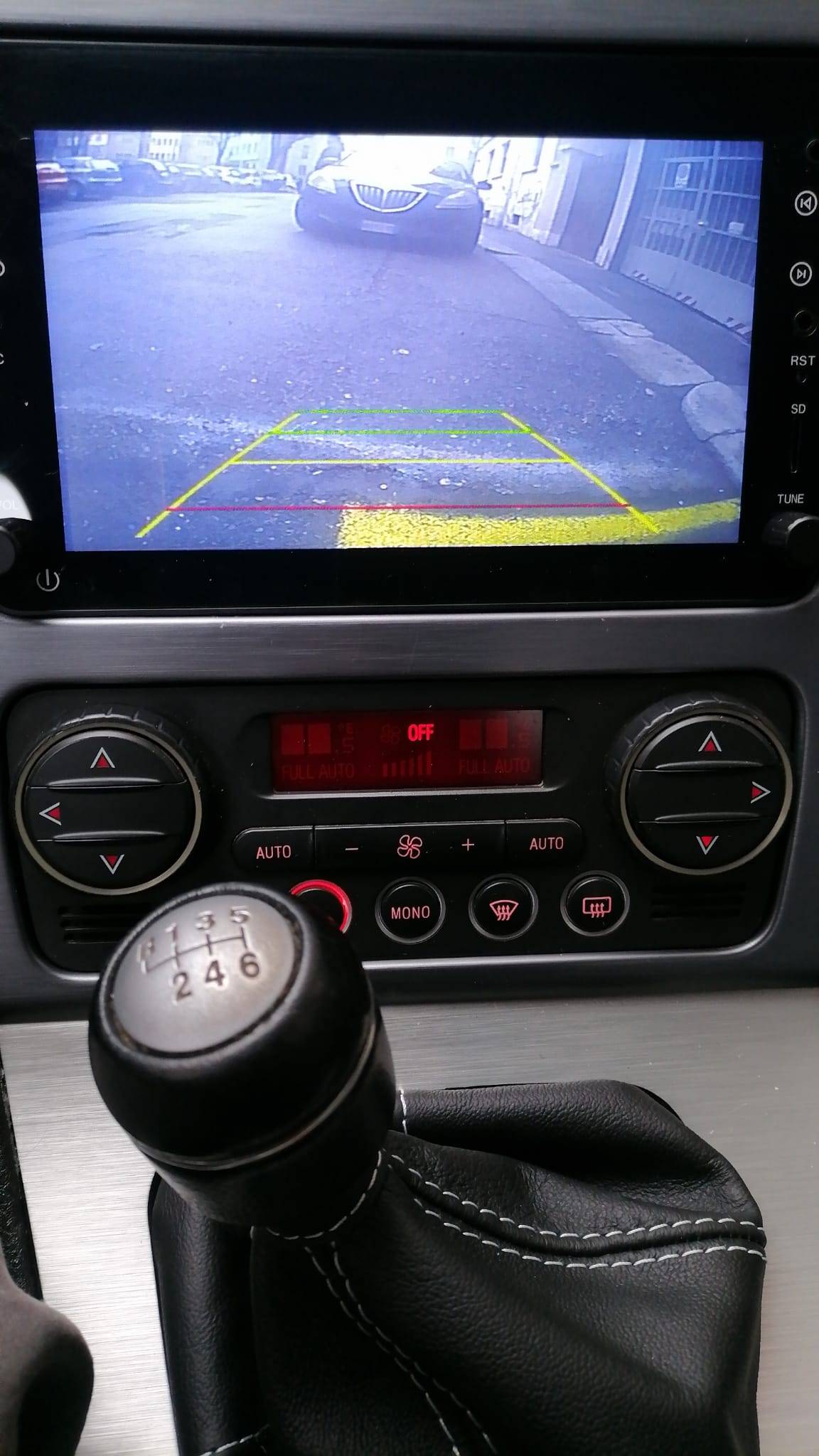

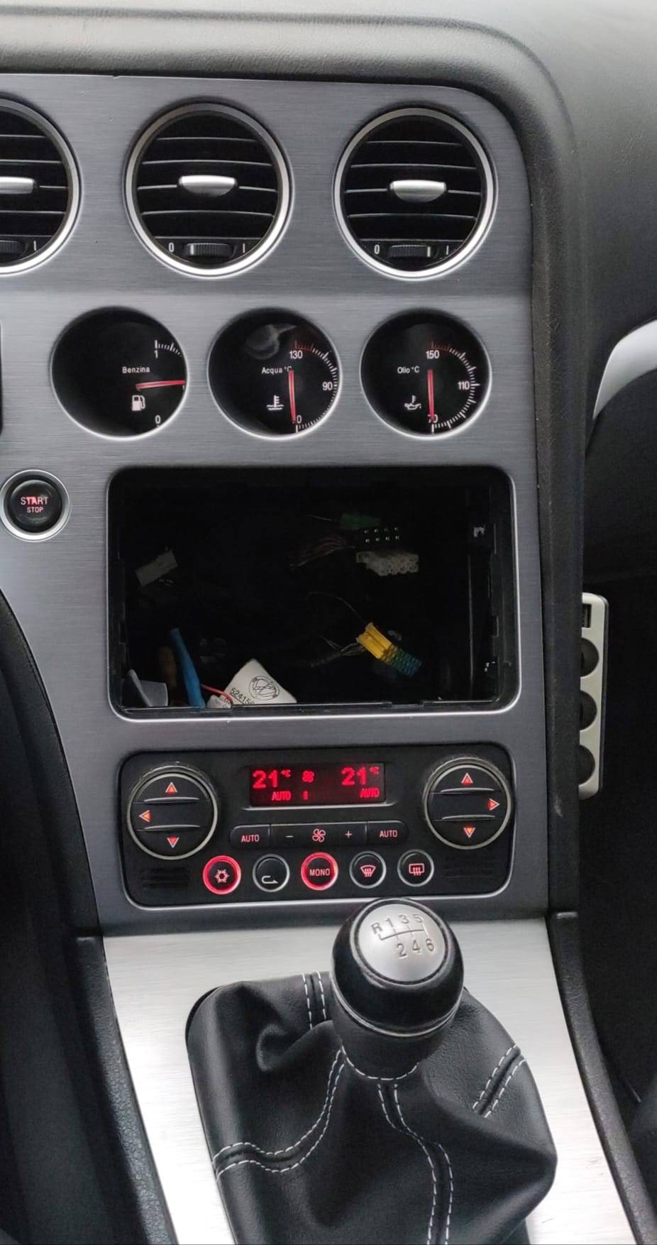

io avevo il radionav originale del 2006, per sostituirlo ho preso una radio android su amazon (Erisin). La nuova radio però è di dimensioni per sostituire la vecchia radio standard, per cui ho comprato una mascherina della plancia con il foro più piccolo. L'ho poi fatta installare da un tecnico specializzato e con 60 euro di manodopera e 200 di radio ho adesso un bel sistema, funzionante ed esteticamente valido. Ho collegato anche la retrocamera messa nella luce targa.

dimenticavo, ho mantenuto i comandi al volante e devo ancora configurare un po' di cose, ci sono tantissime impostazioni.
Per esempio mi fa vedere quando c'è una portiera aperta.
