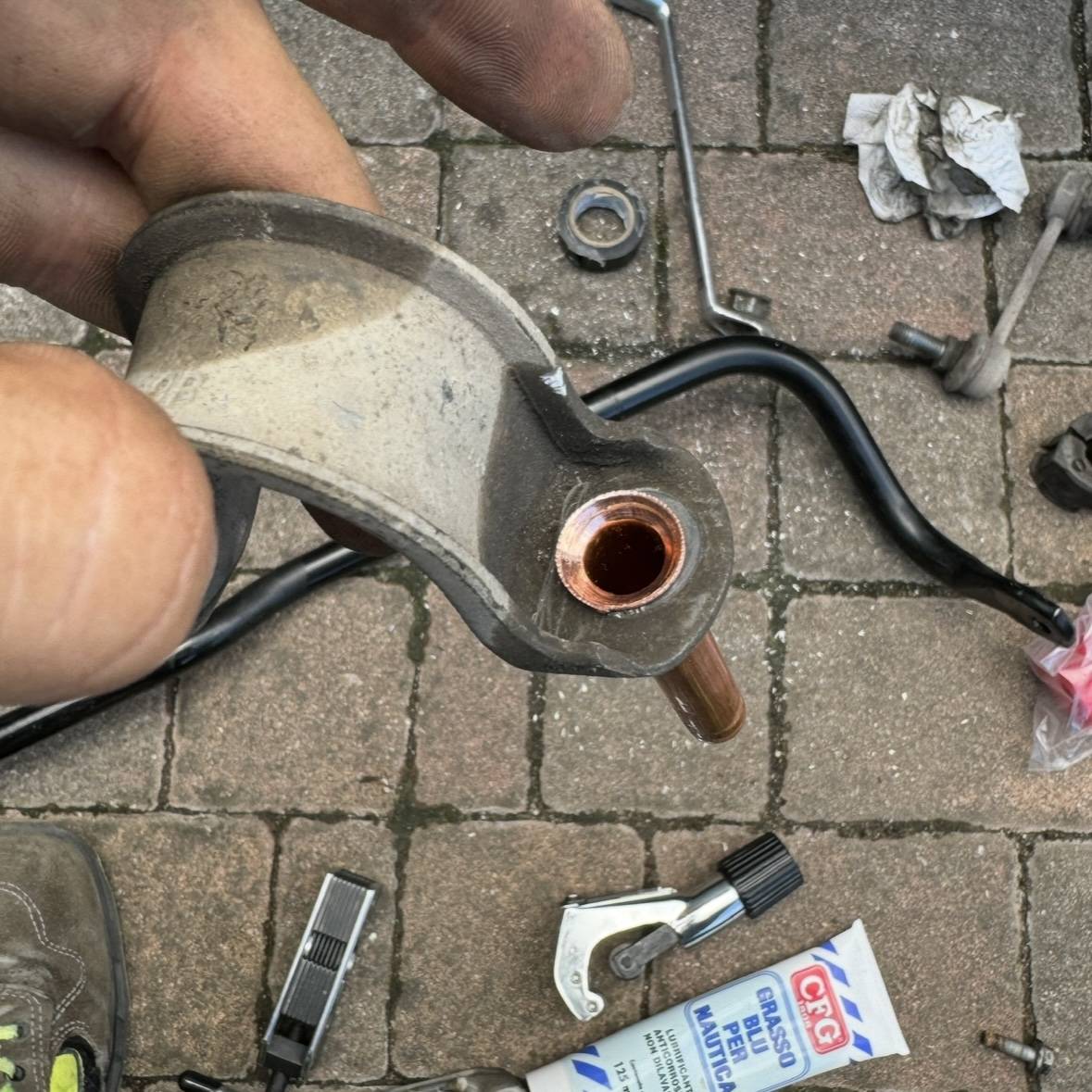

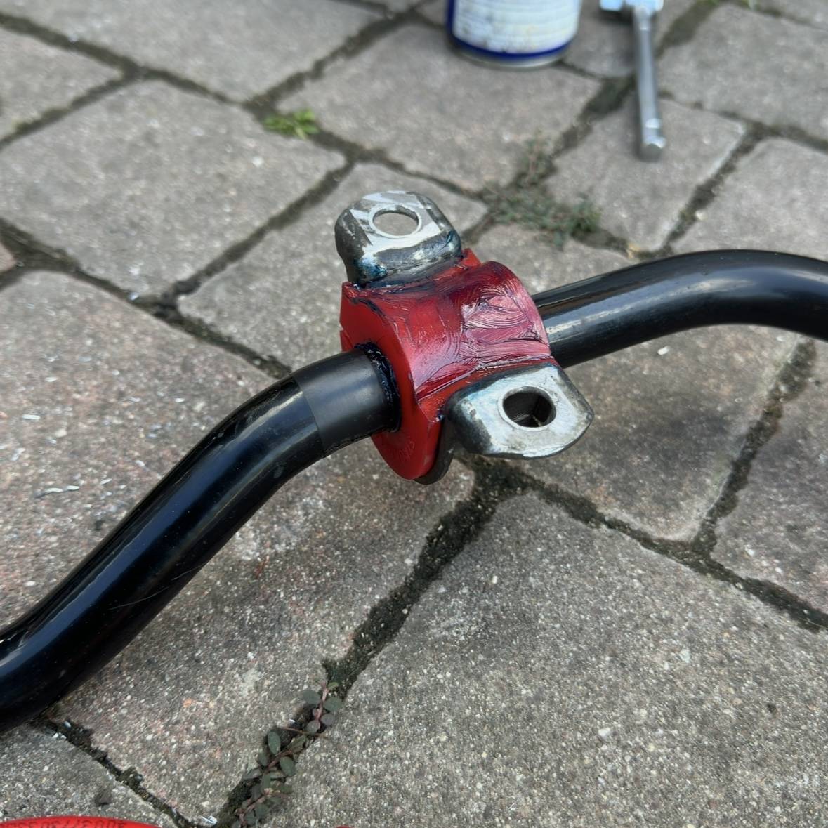

Ciao, li ho cambiati giusto tre settimane fa con gli strongflex rossi e messo biellette rinforzate, sì l’unico modo per aprire le staffe è trapanare la cartellatura che tiene insieme la u con la lama di chiusura. Io per richiuderla mi sono inventato di fare uno spessore cartellato con dei rimasugli di tubi in rame da idraulica, in modo che vada a tirarsi avvitando le viti al telaio.

scusa l'ignoranza ma cosa intendi per uno spesso cartellato ? che forma avrebbe ?

Nella seconda foto ho messo un pezzo di tubo di rame con cartellatura

non so se è uguale , ma anche la mia 147 ha le due parti che sono tenute insieme da una specie di cartella fissa su un lato e ribadita dall altra, per divederle basta fare forza con uno scalpello o cacciavite grosso, poi tolte basta limarle un attimo per farle combaciare , poi ci pensa la vite a tenerle insieme
dovrei avere risolto, ho comprato una barra usata per prendere le staffe (che sono ancora in ottime condizioni rispetto alle mie) e poter sostituire anche i gommini senza smontare e tirare giù la barra.
il meccanico quindi farà saltare la punzonatura per staccare le due piastre, e nel riassemblarle le rimetterà insieme.
