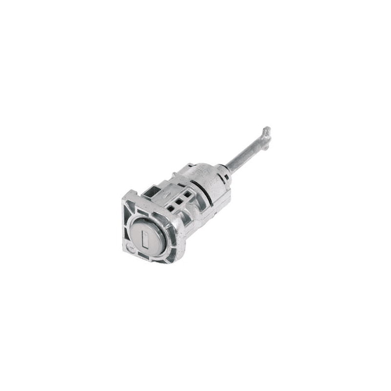

Allentando il torx laterale il cilindretto dove va messa la chiave per aprire lo sportello inizia a muoversi ma non si estrae ne il triangolino ne la maniglia

La maniglia non va ne avanti ne indietro perché ho visto che il cilindretto rimane vincolato dentro la serratura.
Come quello in foto

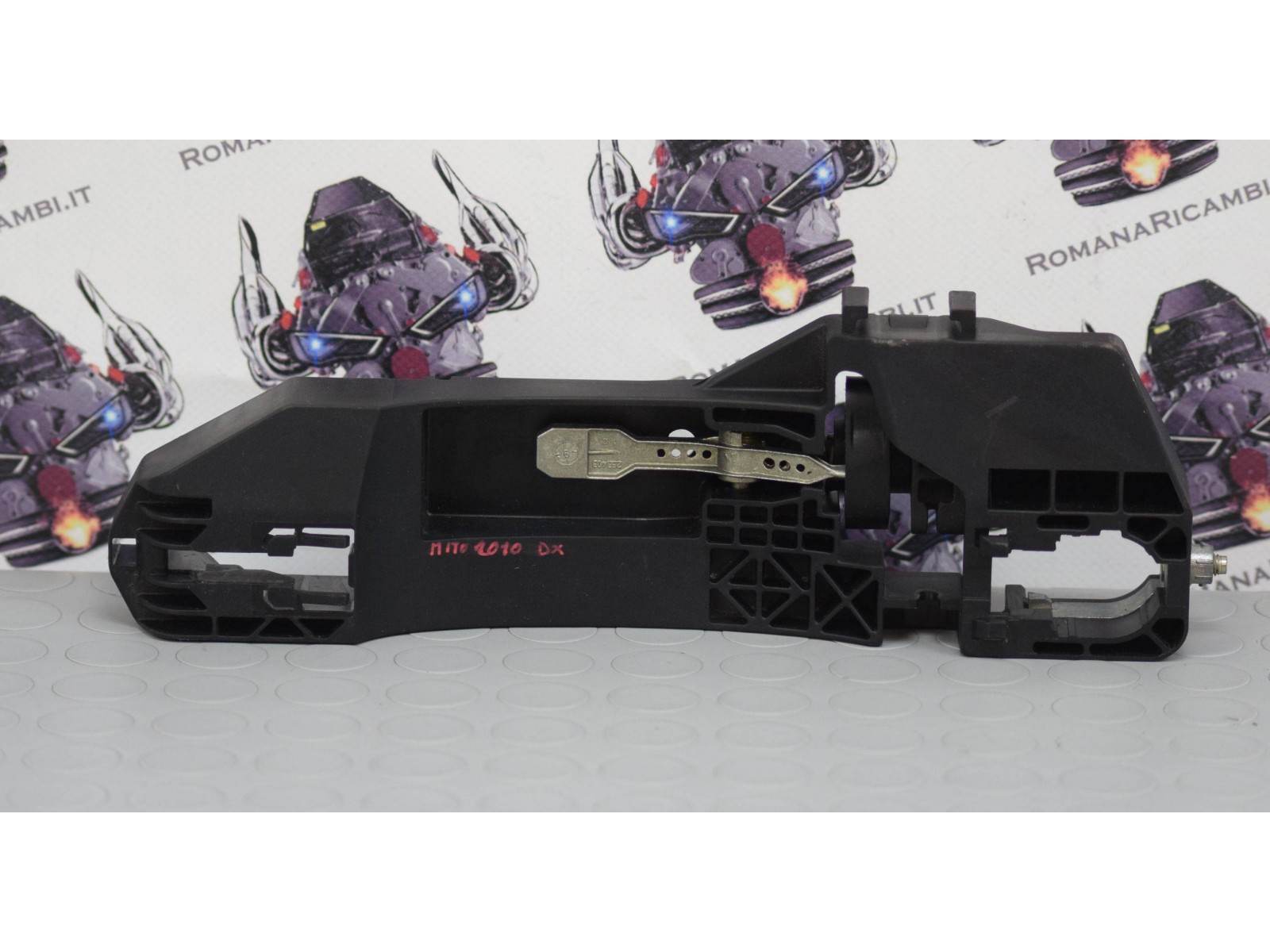

Questo è il supporto interno della msnigliavdove di aggancia essa e il cilindretto.
Se noti sulla destra vedi la vite torx dentro una sede già evitata al massimo.
P.s. in foto la staffa e sotto sopra

Come quello in foto
Visualizza allegato 165534

Come quello in foto
dopo aver allentato la vite bisogna tirare il blocchetto con la plastica muovendo un po a dx e un po a sx per sganciarlo.
