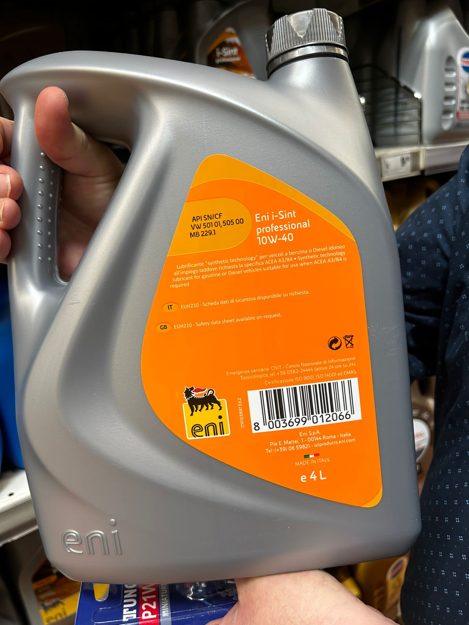

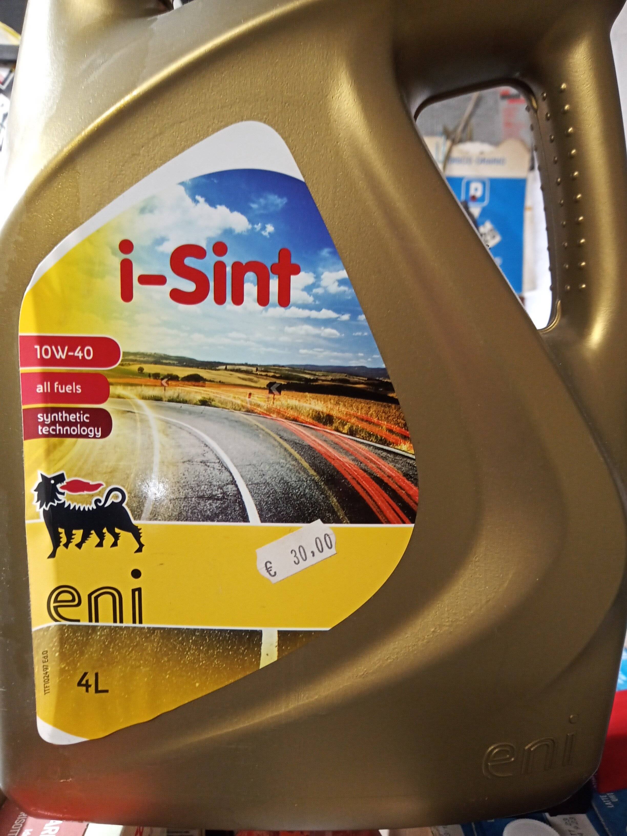

Ciao, ho anch'io una Alfetta e metto il nuovo Sint 2000 10w 40, che è il sostituto identico e si chiama I-Sint, sempre della Eni.
Invio foto...
Ciao
    698.3 KB · Visualizzazioni: 105
    193.3 KB · Visualizzazioni: 86

È scarso. Buono solo per friggere.
Scusami, ma io lo uso da una vita da quando è stata fatta la sostituzione, da Sint 2000 a questo, sempre stessa azienda, stessa azienda petrolifera e sempre stessa viscosità e viene anche messo su motori di nuova concezione, anche perché basti vedere il codice ACEA e se è quello nessun problema, anche perchè ho uno scooterone monta olio con lo stesso codice ACEA e quindi l'ho sostituito con quest'olio ed ha sempre la stessa viscosità ed è sempre sintetico.
Poi ognuno fa quel che vuole, come qualcuno che fa il lavaggio al motore, ed è lo sbaglio più grosso che uno possa fare, anche perché se viene fatto da quando l'auto è nuova e sistematicamente ad ogni cambio dell'olio, vla cosa è giusta allora non si formano morchie e invece per un motore che ha già fatto dei chilometri e viene fatto il lavaggio motore e la cosa più sbagliata che uno possa fare anche perché le morchie vanno in circolo e poi sono dolori, ma ripeto ognuno fa quel che vuole.
Saluti.

Ti basta semplicemente prendere un calibro centesimale e andare a misurare le camme. Poi mi fai sapere quanto materiale gli manca.

E per te quale olio uno dovrebbe mettere, in ogni modo ti dico che con la mia Alfetta ci ho fatto, ripeto con quest'olio, ben 390.000 Km, e ho detto tutto, anche perché ho 58 anni e di auto ne ho guidate e mi sono sempre attenuto a quello che consiglia la casa automobilistica.
