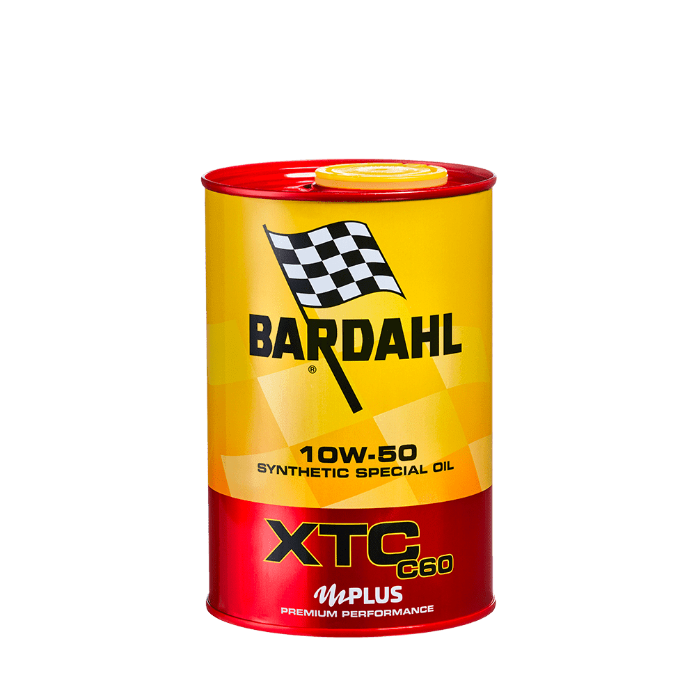

#5
Ciao a tutti dovrei sostituire olio Alfetta 1'6 del 1983 il libretto dice Agip Sint 2000 SAE 10w/50, non si trova, che tipo d'olio equivalente che vada bene posso usare

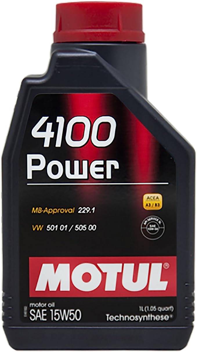

#7
Considerando che vari siti di ricambi indicano per l'alfetta adatto un 20W50, direi che può essere adeguato anche questo 15W50:
