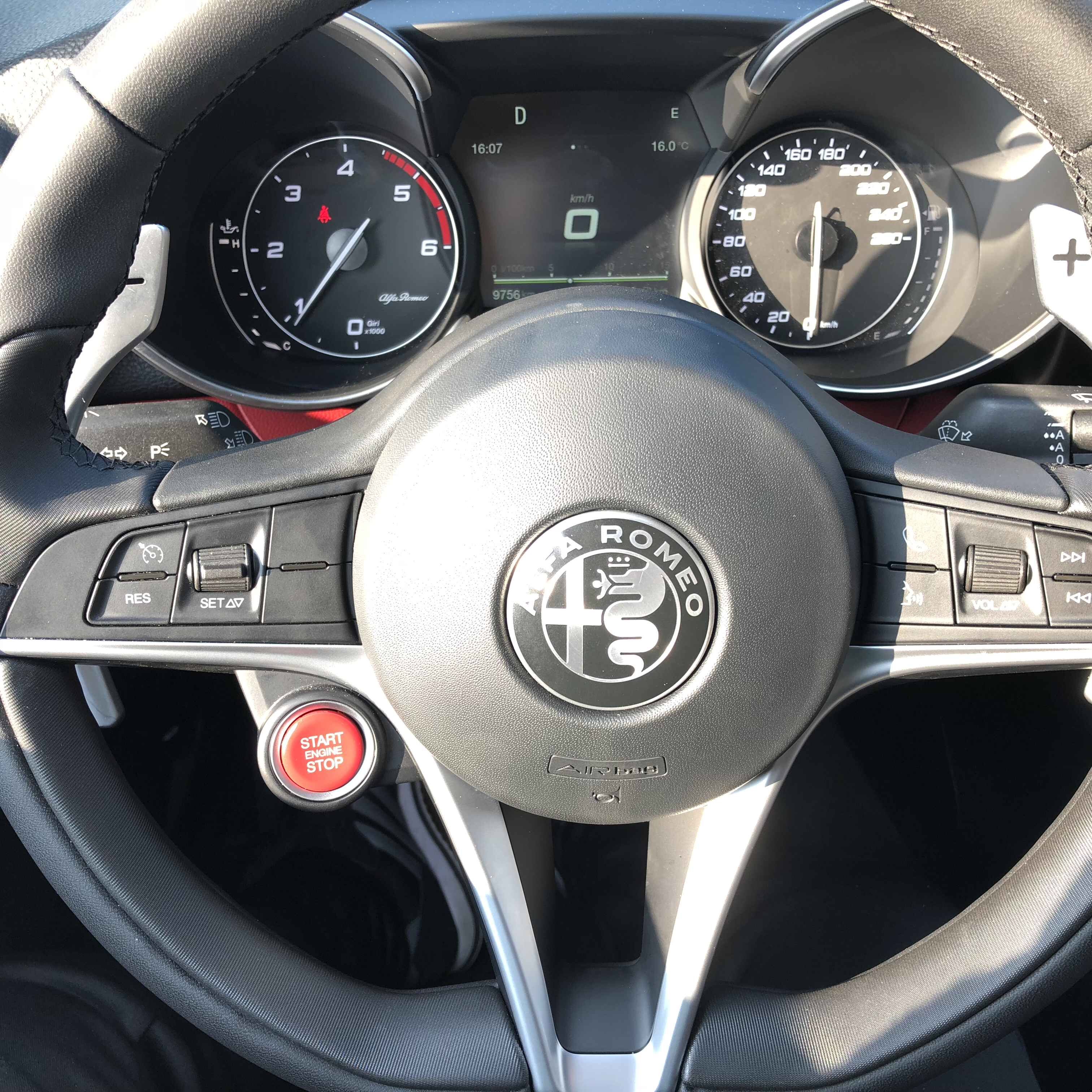

Montato oggi, mi piace molto, ma nel sostituirlo qualche difficoltà a staccare la placca a T del volante (quella bloccata dalle tre viti e penso un milione di incastri) l'ho incontrata. Non so a voi ma era durissima da estrarre, in qualche momento ho pensato che si spaccasse. Smontare l"airbag è stato il più semplice che abbia mai fatto.

Io L’ ho fatto montare in alfa per non avere problemi costo 25€
Oggi l’ho cambiato anch’io da Alfa.
35€ ma lavoro fatto bene.
