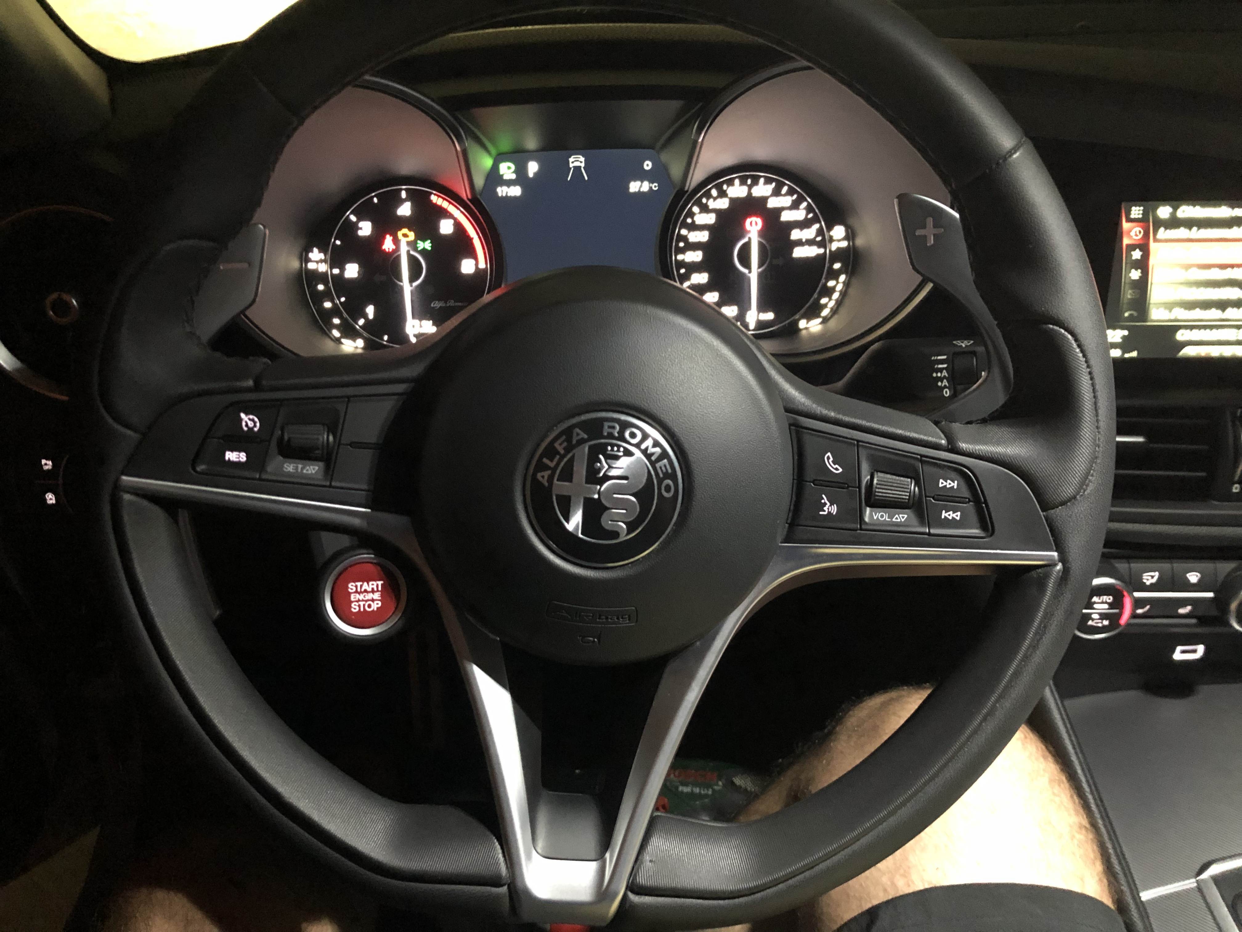

    896.9 KB · Visualizzazioni: 925
#124
Eseguito in 15 minuti, unica difficoltà nel rimuovere il corpo unico fascia pulsantiera, essendo conica e ben assestata da l impressione che ci sia qualche altra vite. Scollegata batteria per sicurezza e poi eseguita calibrazione dello sterzo . Nessun problema
