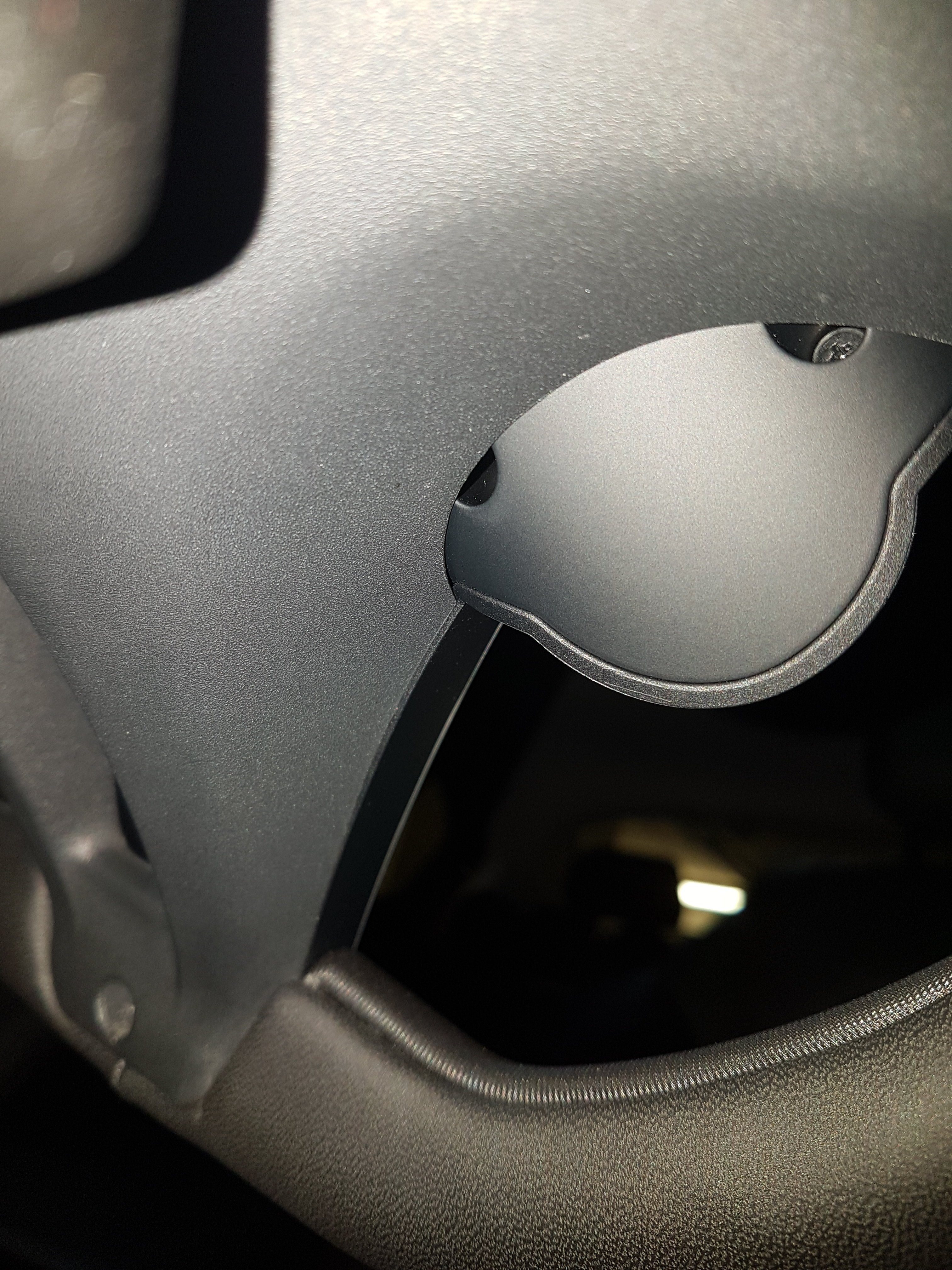

Alla fine ordinato anche io..ma oggi stavo vedendo bene il volante e, a differenza di quanto riportato nella guida postata, le 2 viti che fissano l'alloggiamento del pulsante sono solo parzialmente accessibili e non sono estraibili....qualcun'altro ha fatto questa verifica?!
