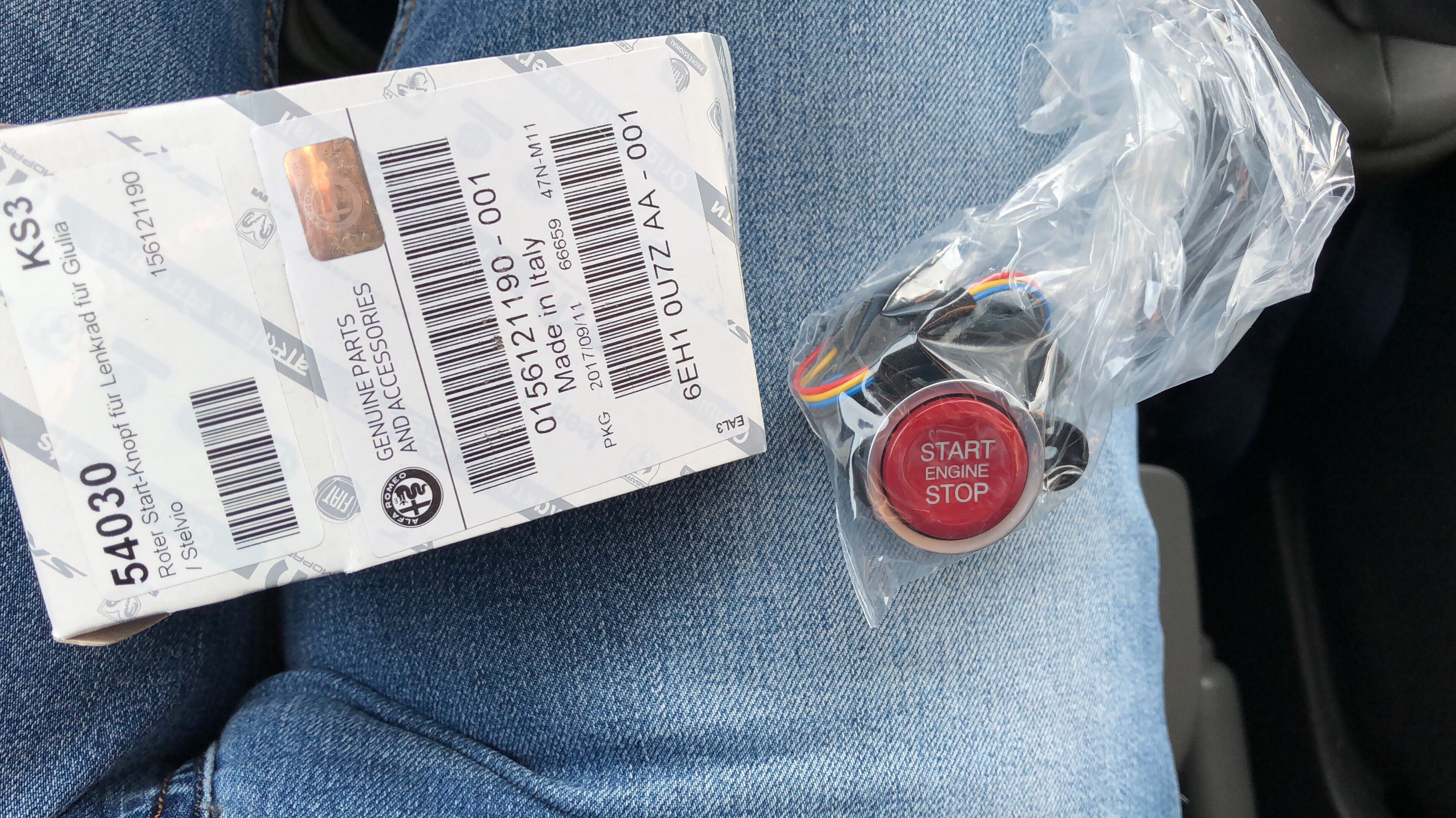

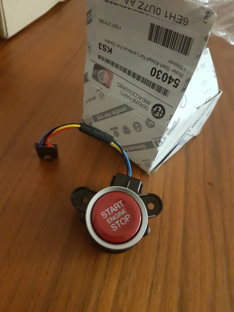

Montato.... abbastanza facile.... le viti del tappo posteriore del pulsante si possono togliere dopo aver tolto la mascherina anteriore..... tutto il tasto con il relativo coperchio viene via insieme alla mascherina anteriore.
L’airbag è il più facile che abbia mai tolto.... guardate nel foro, spingete la linguetta color metallo con un cacciavite piatto e tirate via l’airbag.

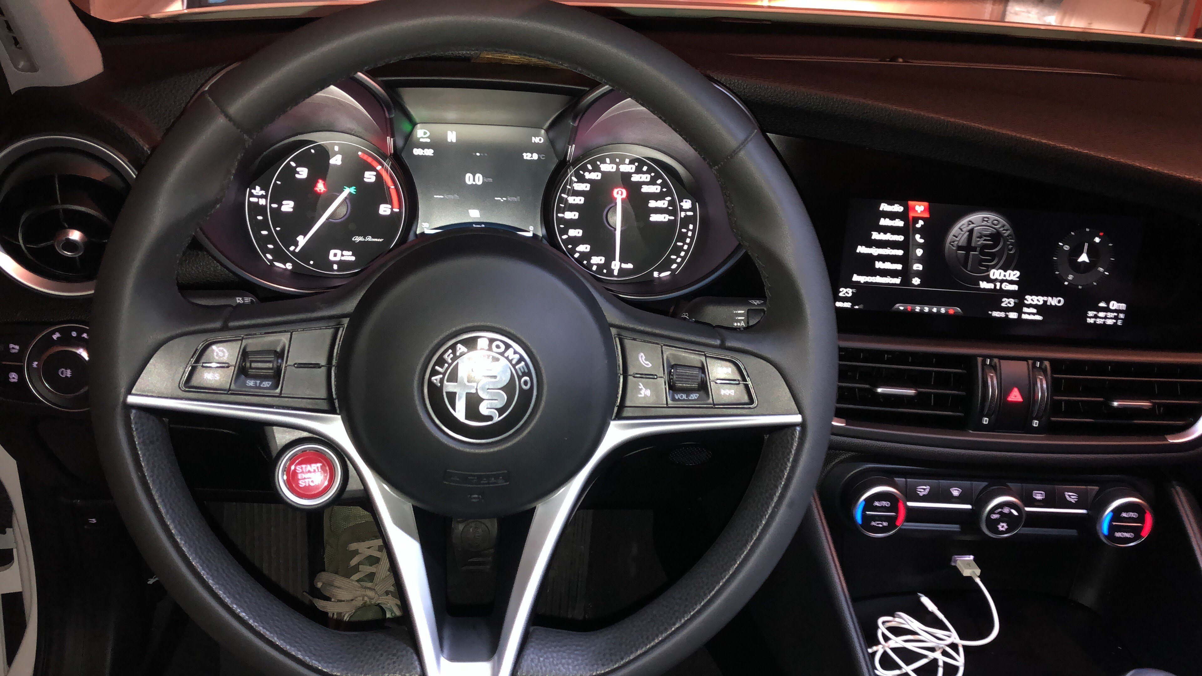

Una cosa..... quando rimontate il tutto si potrebbero accendere le spie di avarie varie al controllo di stabilità allo sterzo ed altro.... (credo che gli vengano a mancare i riferimenti alla rialimentazione) per risolvere girate a motore in moto tutto lo sterzo prima a dx e poi a sn e tutte le spie si spegneranno
