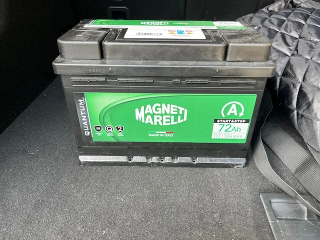

ad oggi perfetta.. veleggiamento... start en stop e lunotto posteriore perfettamente funzionanti...
ce' da dire che lho su da pochi mesi.. quindi vedremo nel tempo...
ps: ho risolto anche con gli aggiornamenti delle mappe...
la batteria che ho montato e' questa...
amperaggio da 70 originale.. a 72
spunto da 700 originale a 720
praticamente quasi uguale all originale..
