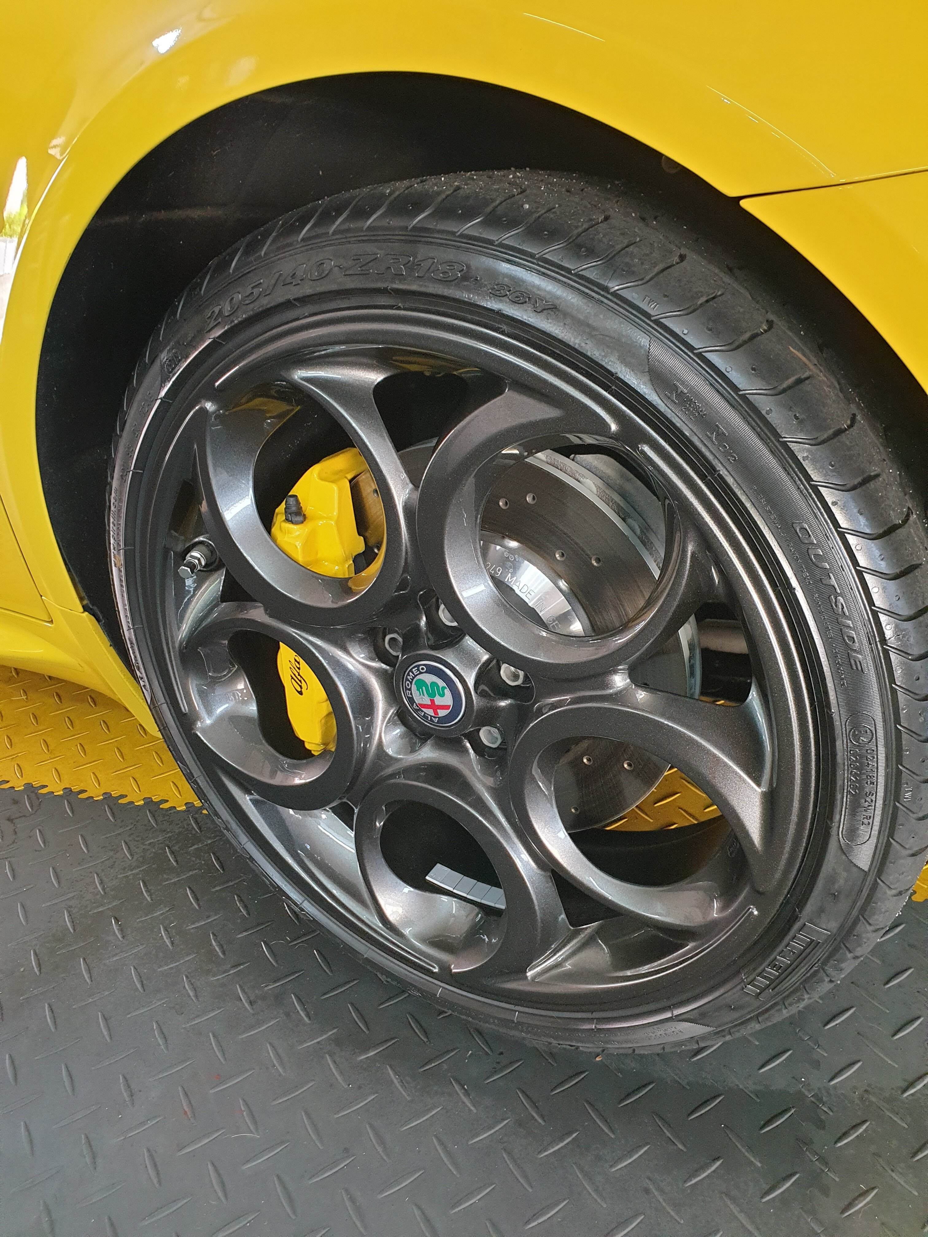

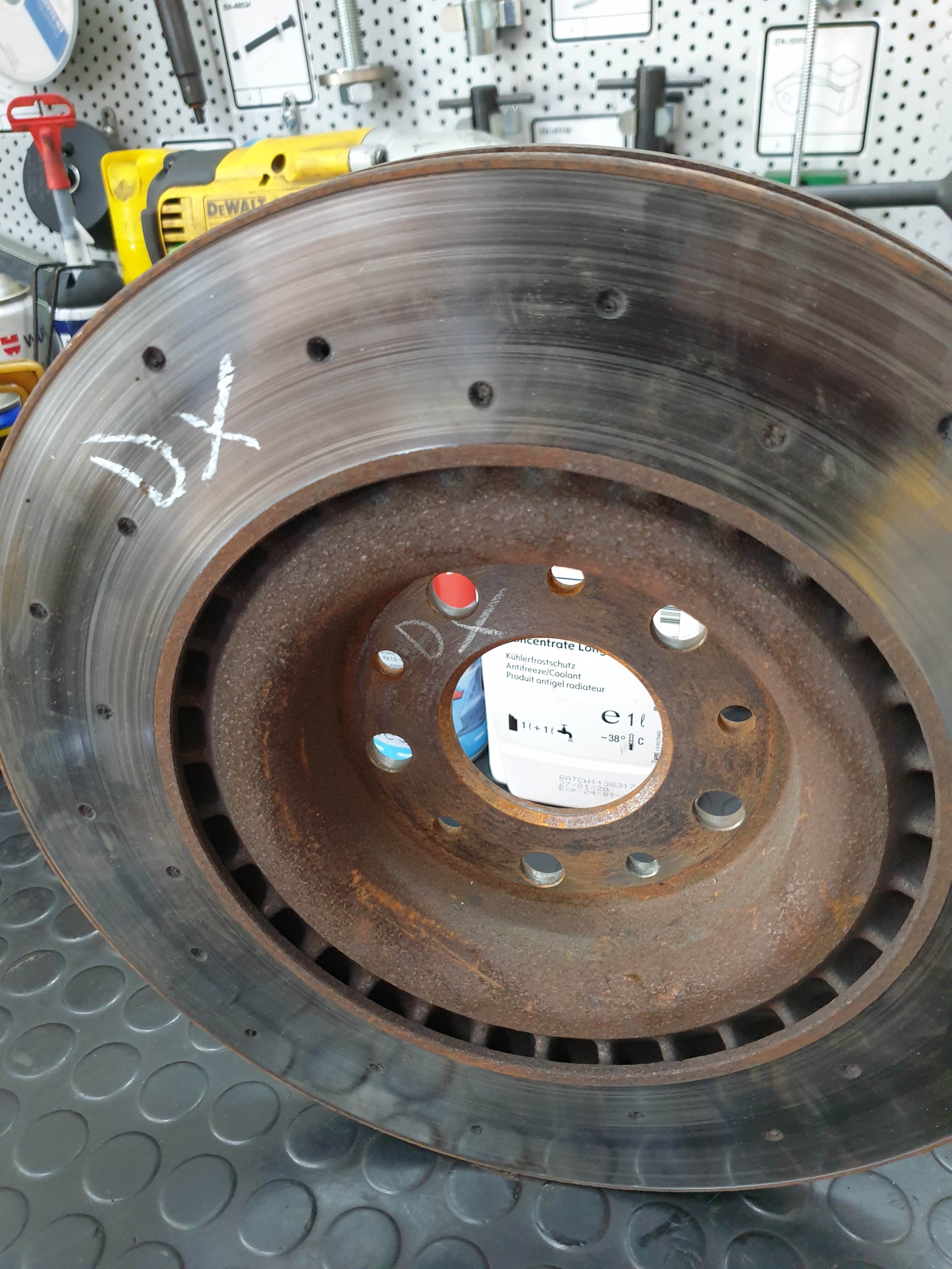

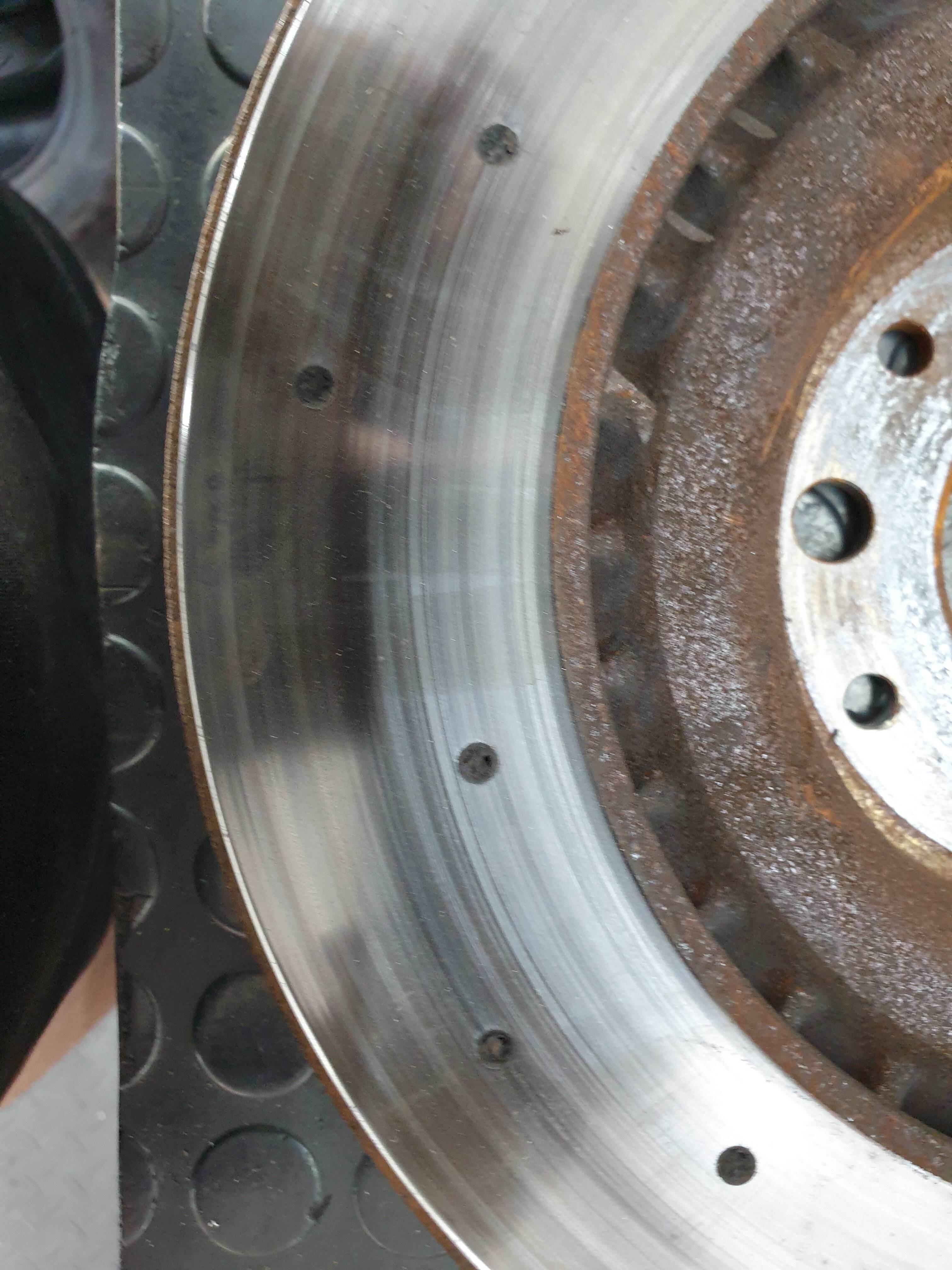

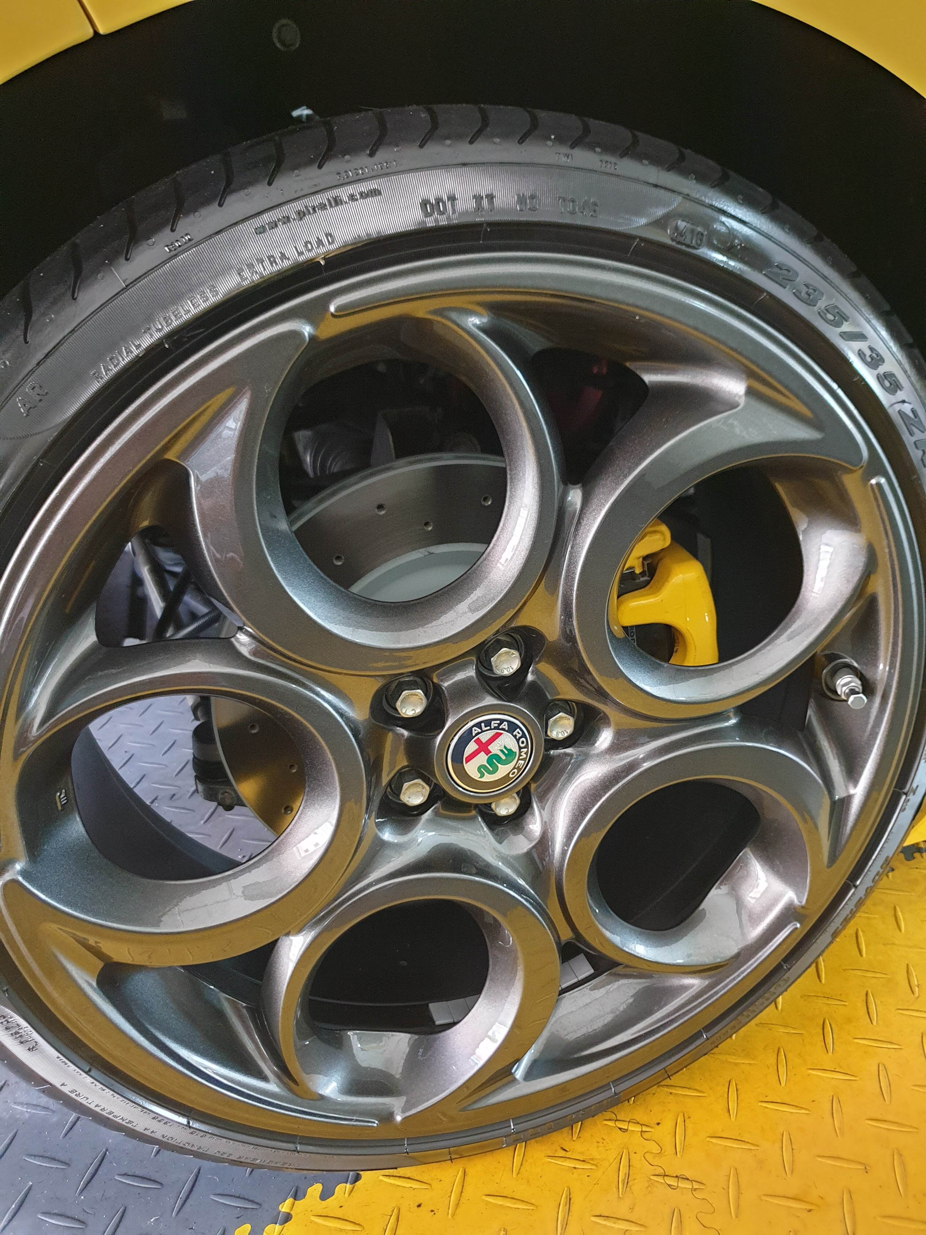

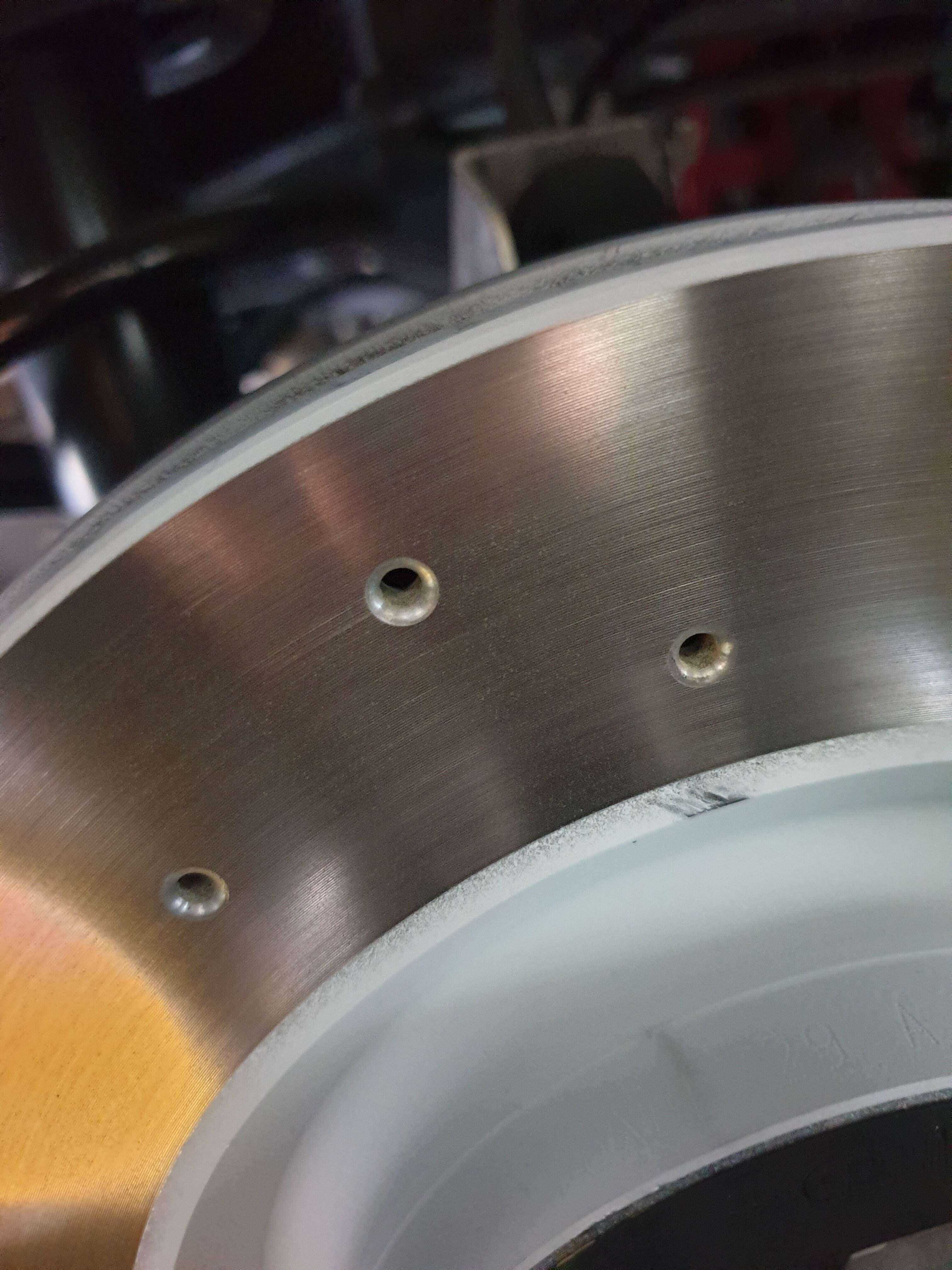

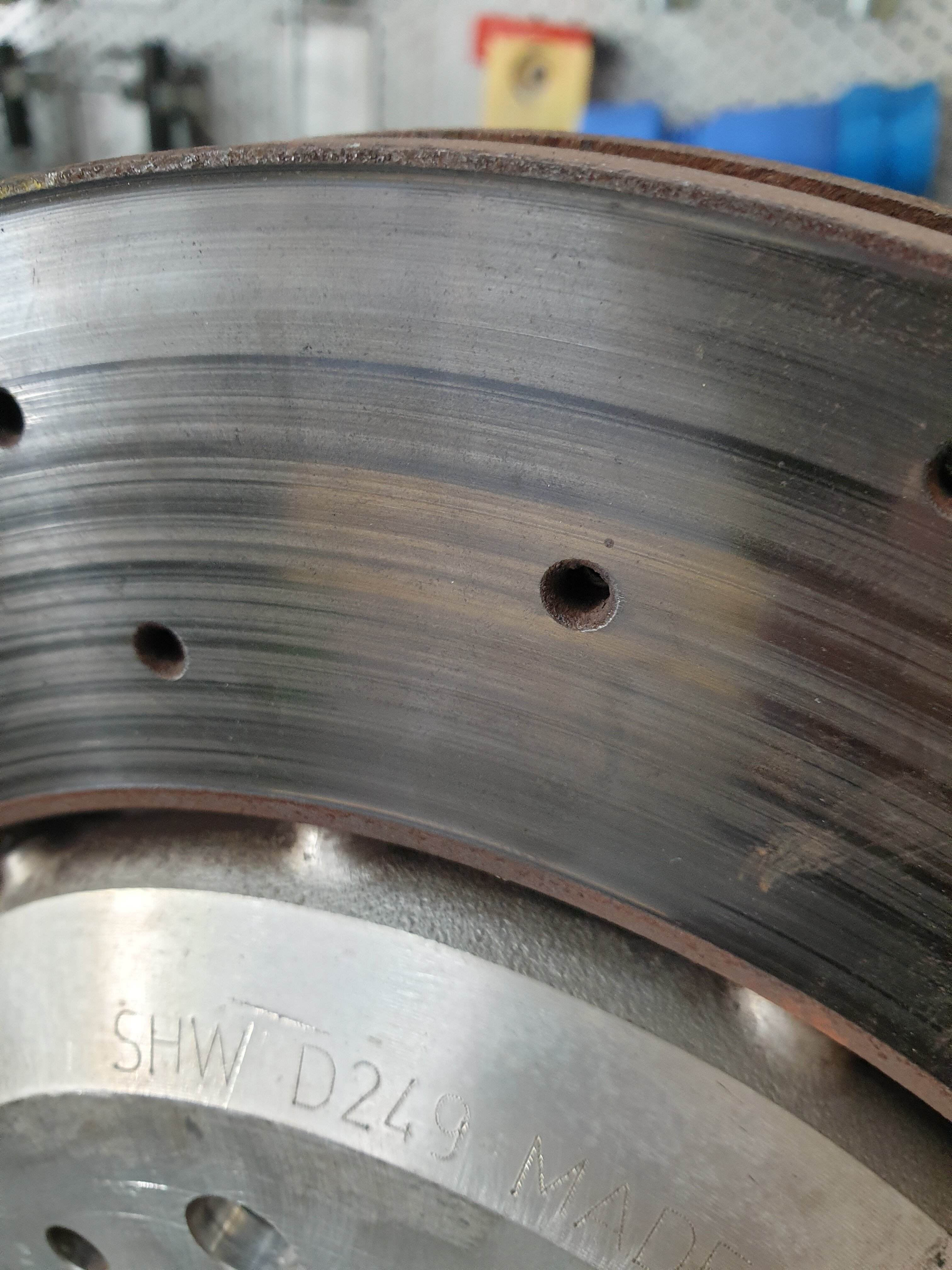

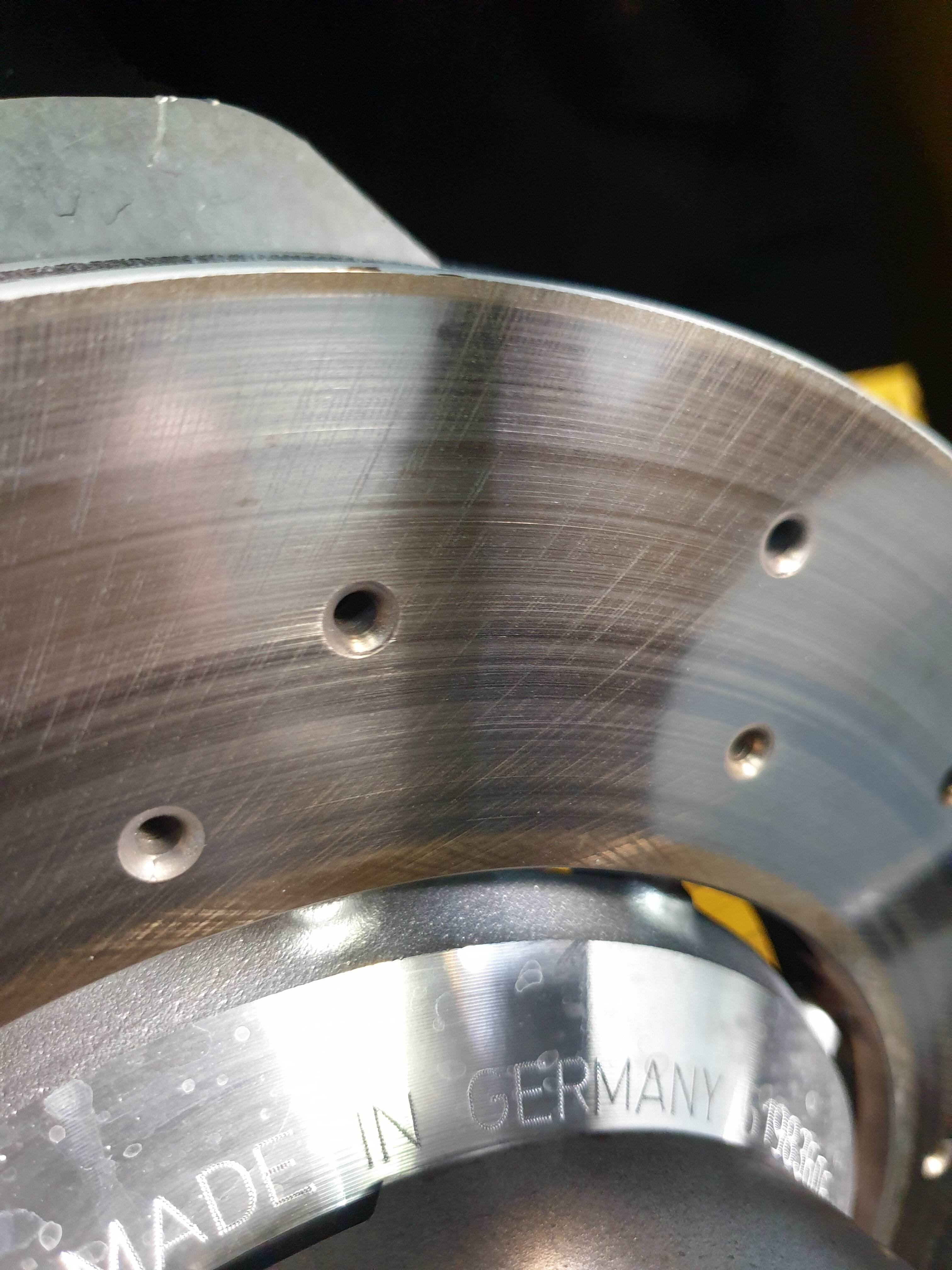

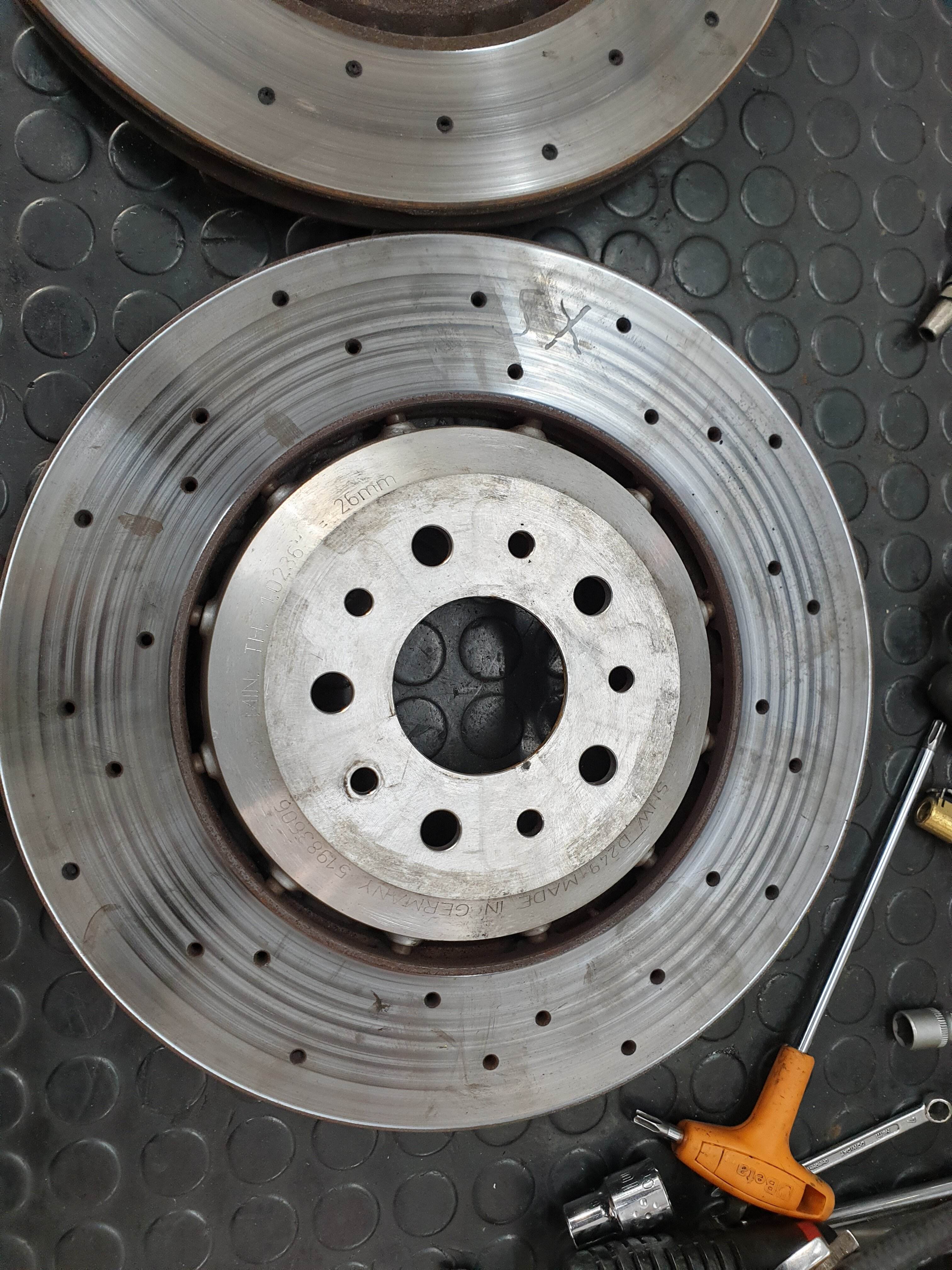

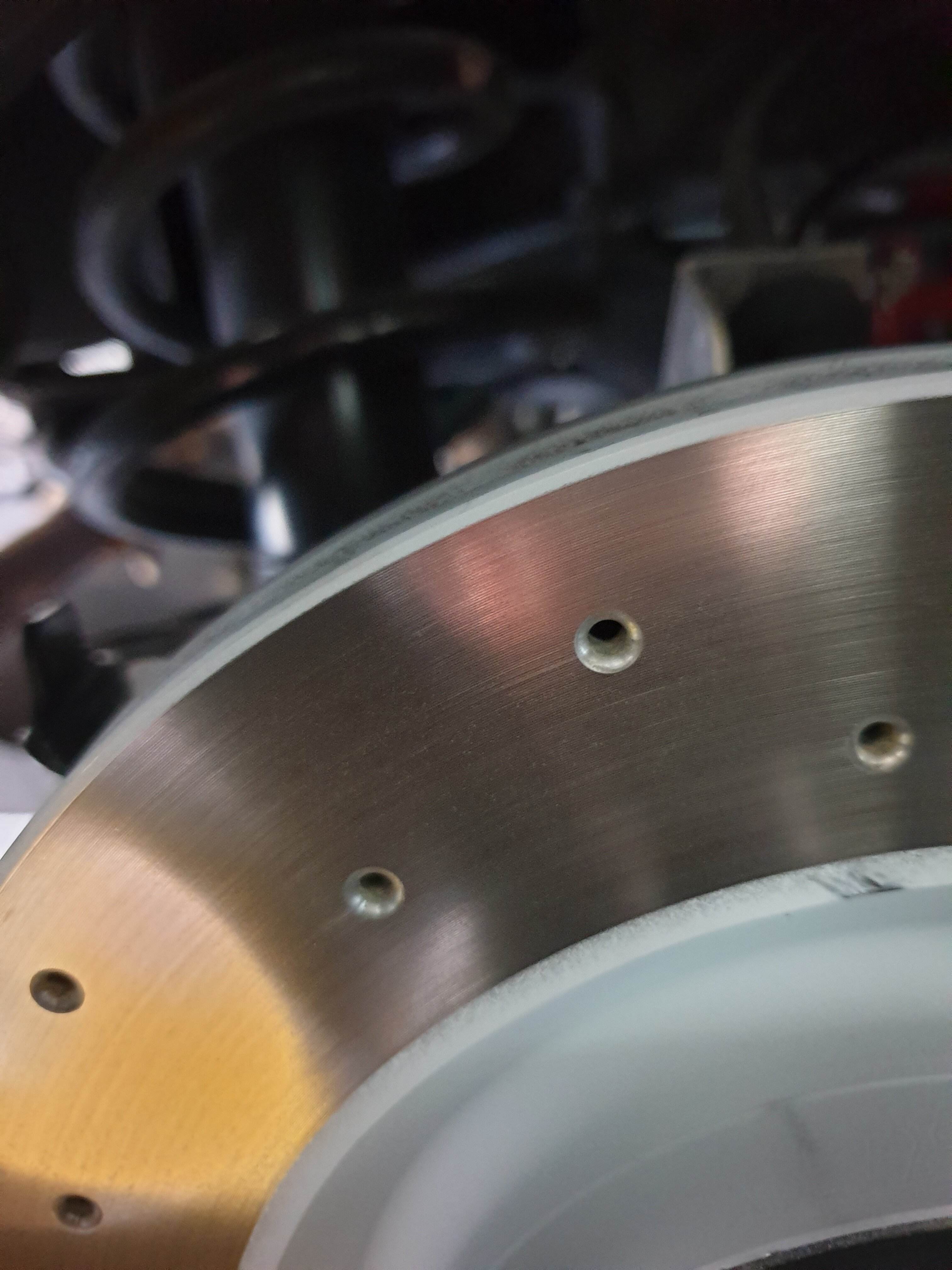

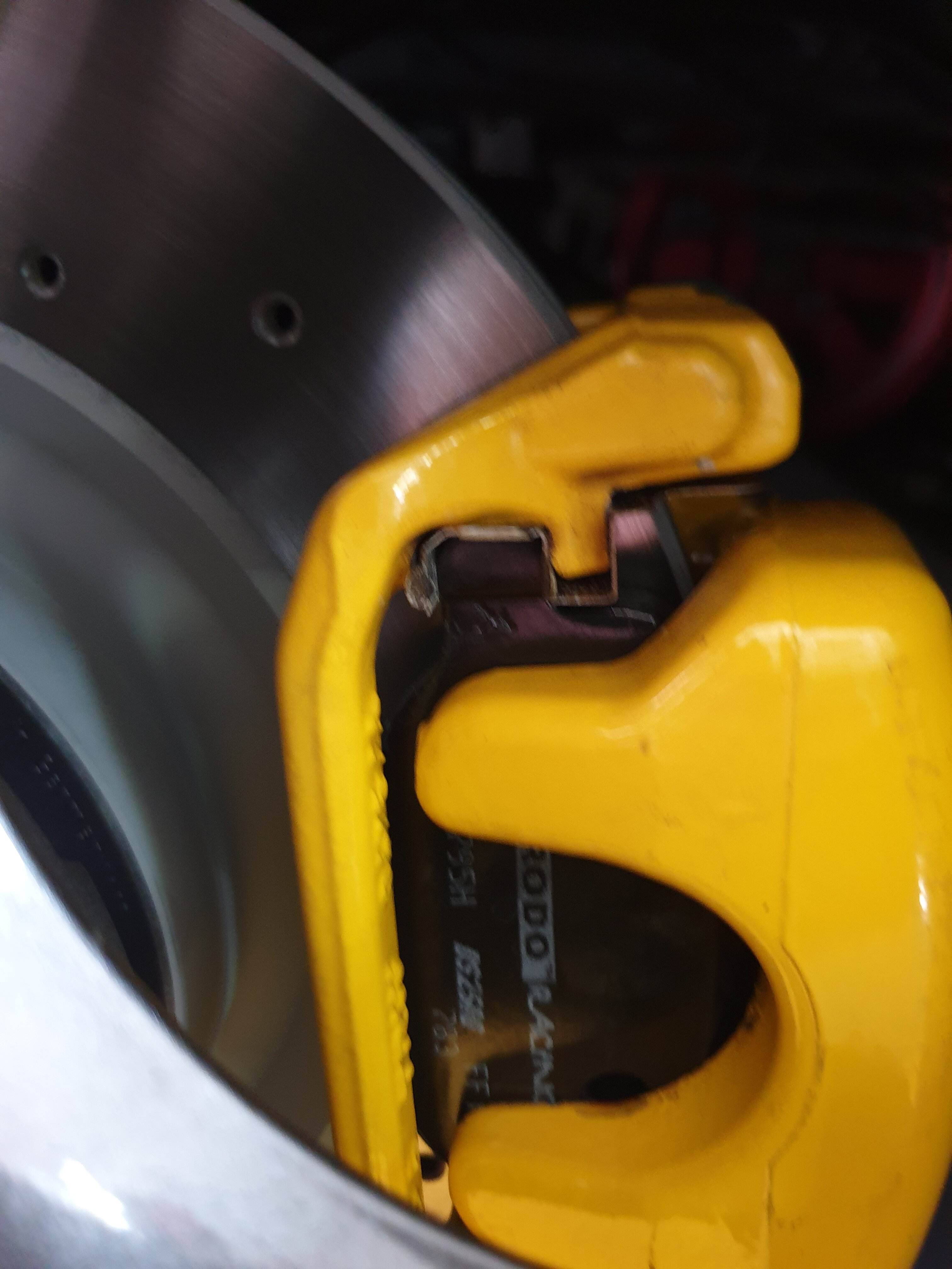

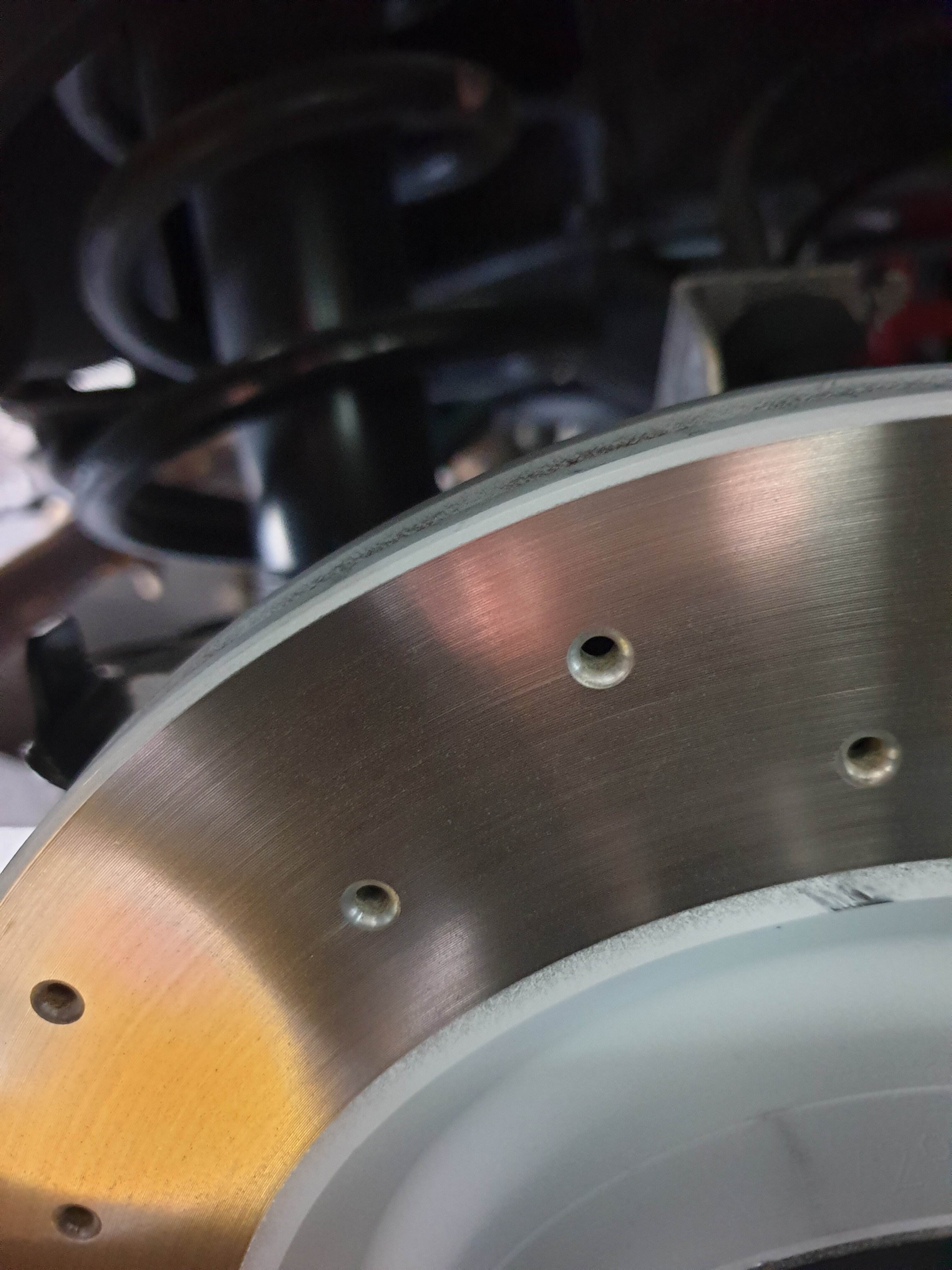

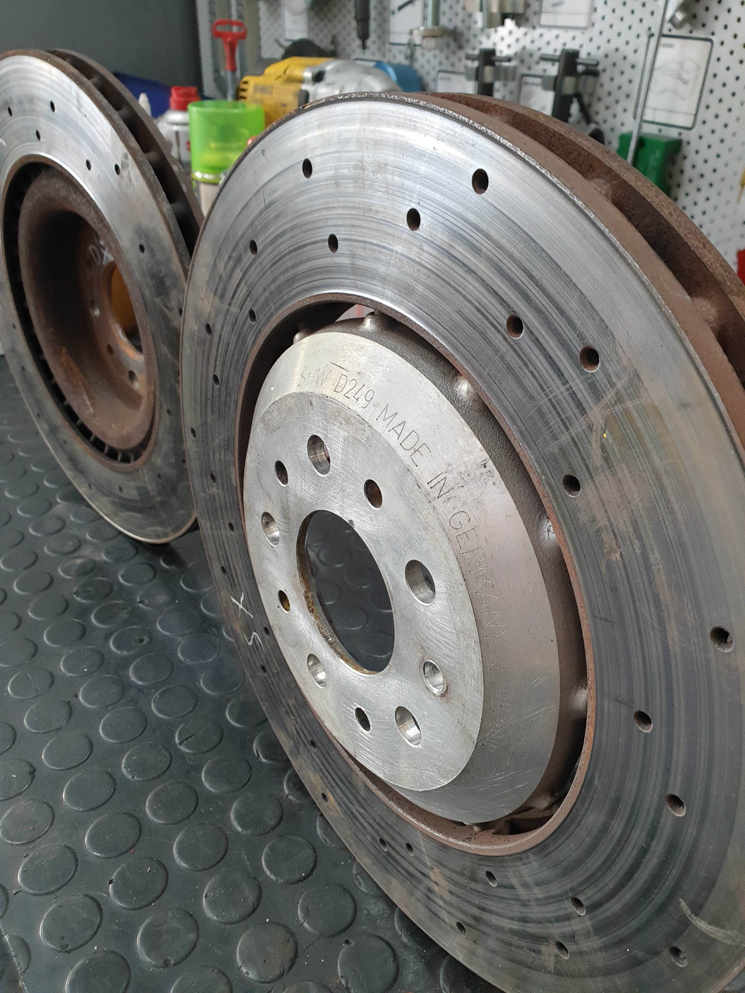

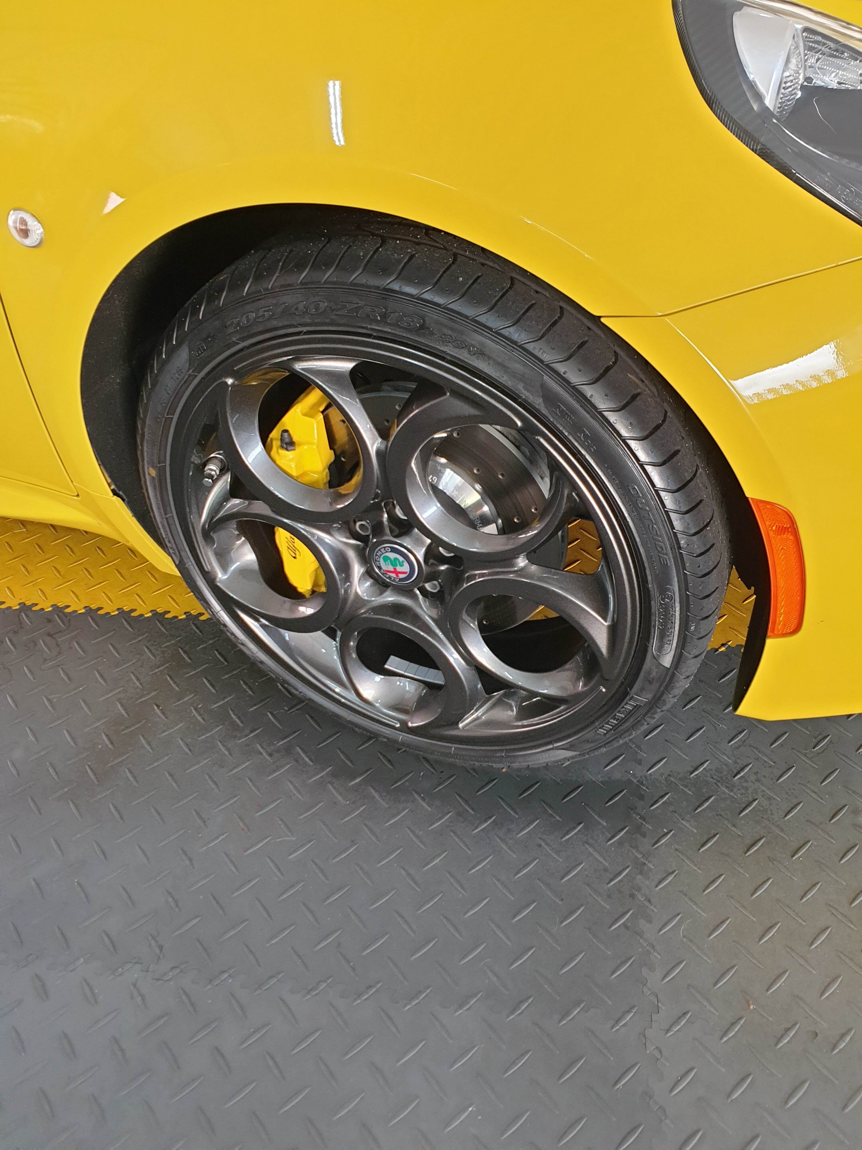

Dopo 25000 km ho cambiato dischi e pastiglie , gli anteriori erano rigati a manetta e per via dei distanziali hanno iniziato a portarmi vibrazioni in frenata , più ho trovato un cuscinetto ant sx da sostituire , in auto non si sentiva :) i posteriori avevano le pastiglie al 95 % ma vetrificate e continuavano a tapparsi i fori di ventilazione .
Ho rimontato gli originali , finalmente li fanno con i fori svasati , piccola modifica che evita le rigature sulle pastiglie e il riempimento di materiale frenante degli stessi.
Allego qualche foto per i più curiosi
