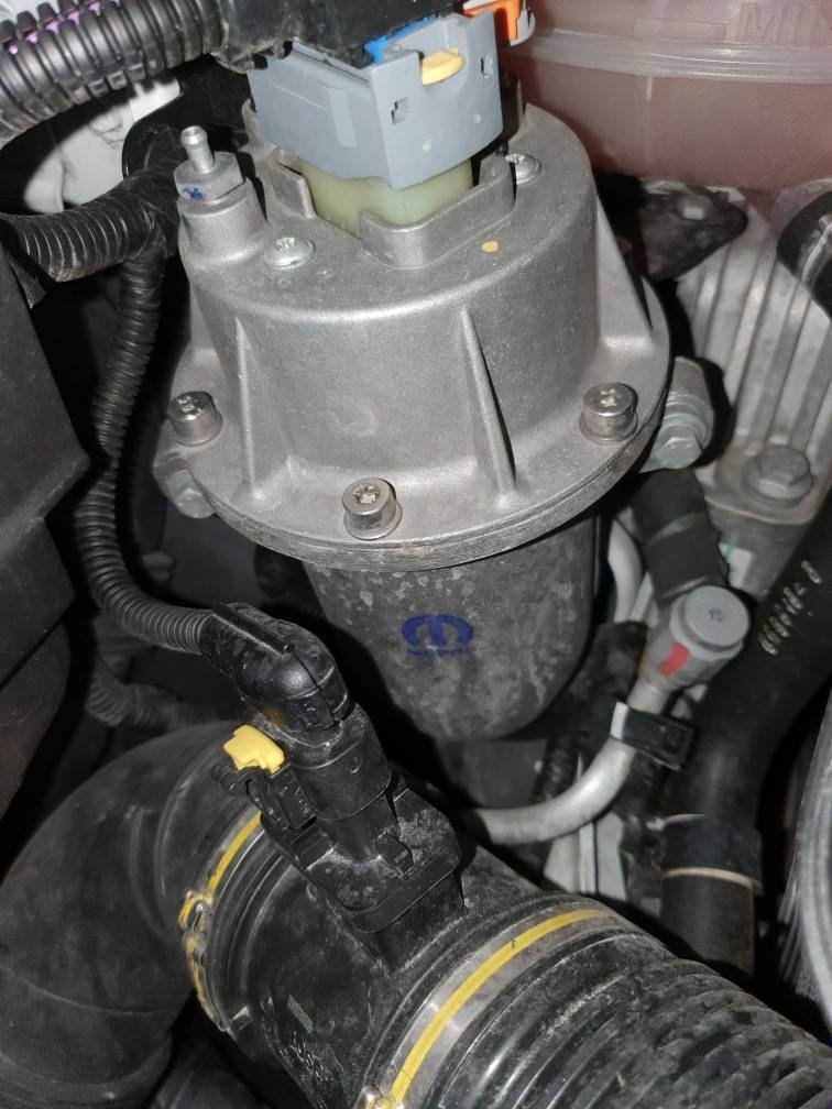

L'altra immagine chiaramente è stata scattata nel cofano della mia Giulietta.
No non c'è da azzerare nessun contatore.
Il filtro e giusto.. Scegli ufi e nient'altro..
E una cavolata sostituirlo.. 10 minuti con la massima calma.
