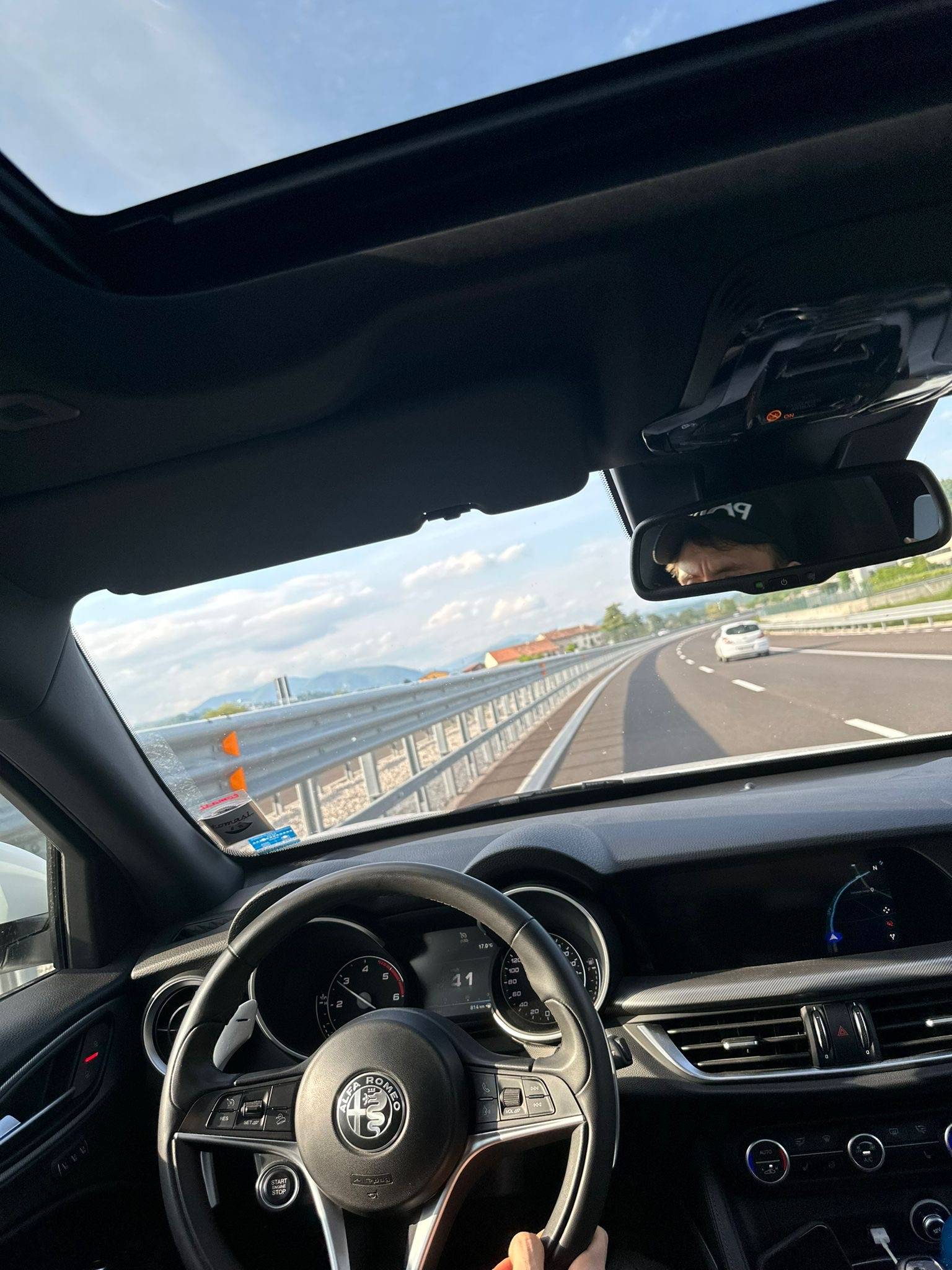

Aggiornamenti… da un’altra officina hanno valutato di sostituire alternatore intelligente… macchina ritirata percorsi 150 km per ora nessun problema. Speriamo bene.
