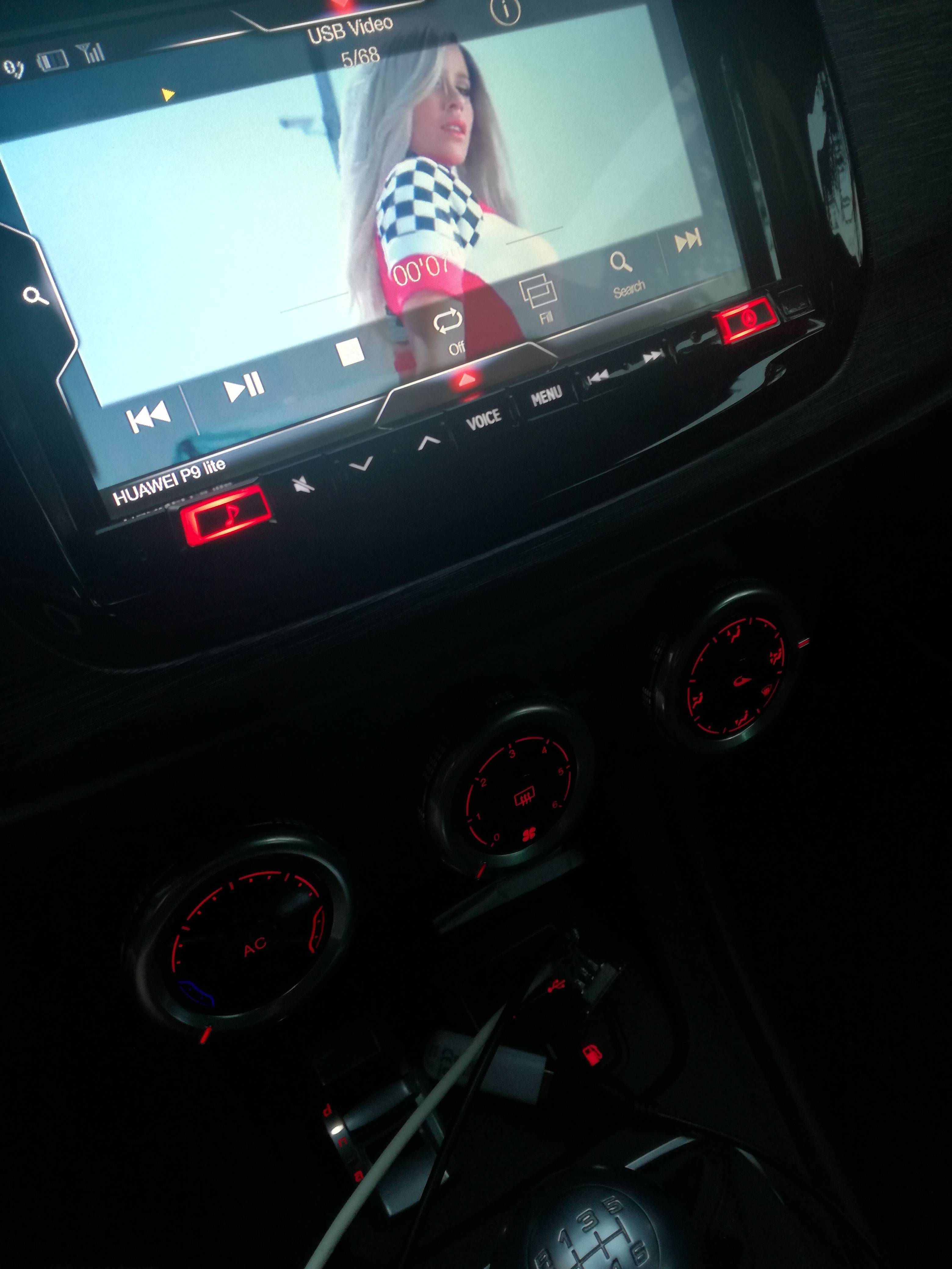

Occhio che anche con il 705 ci vuole il cavo con Android e anche con il 702 non c'era bisogno di cavo con Apple. Avete visto le mie foto con il 702?
#14
Questo quello che vedo io.
Se riuscite mettete qualche foto sono curioso di vedere l'immagine in HD.
