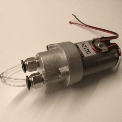

Buongiorno, devo sostituire totalmente il liquido dei freni.
Ho sempre effettuato la sostituzione con il metodo classico (molto laborioso)
Ho questa pompetta: portata minima, prevalenza circa 1 - 1,5 mt in aspirazione.
E' la prima volta che procedo "per aspirazione" Che dite? posso procedere o c'e' qualche controindicazione particolare ?
Grazie
#2
Stai solamente rischiando di mandare aria nel circuito. Svuota il più possibile la Vaschetta lasciando una minima quantità all'imbocco del tubo. Versa olio nuovo e spurga ripetutamente dalle 4 pinze avendo cura di non svuotare tutta la Vaschetta.
Procuratori questo:
#3
Non funziona bene perchè trafila aria attraverso la filettatura della valvola di spurgo.
Ma non c'era una O-ring alla base della valvola?
Fatto con metodo tradizionale.
