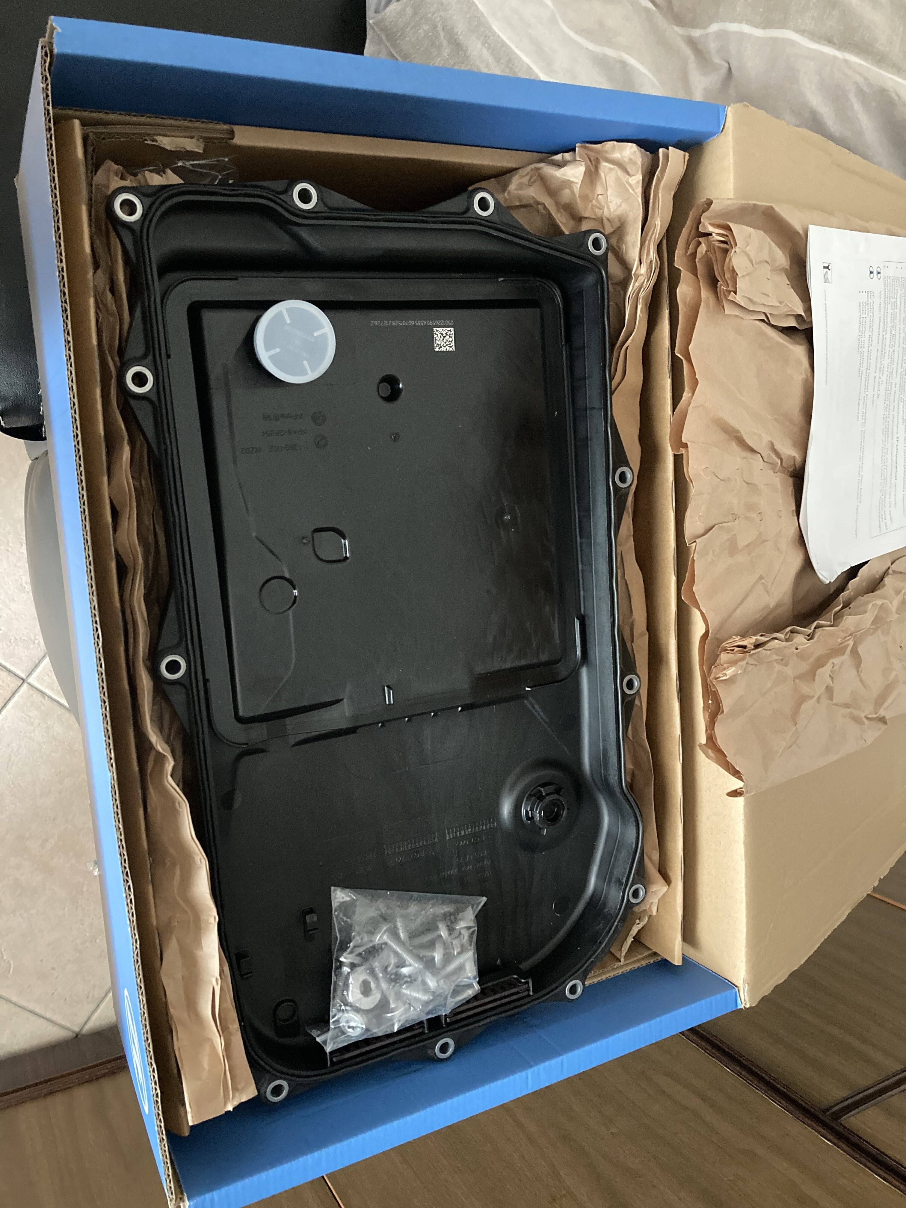

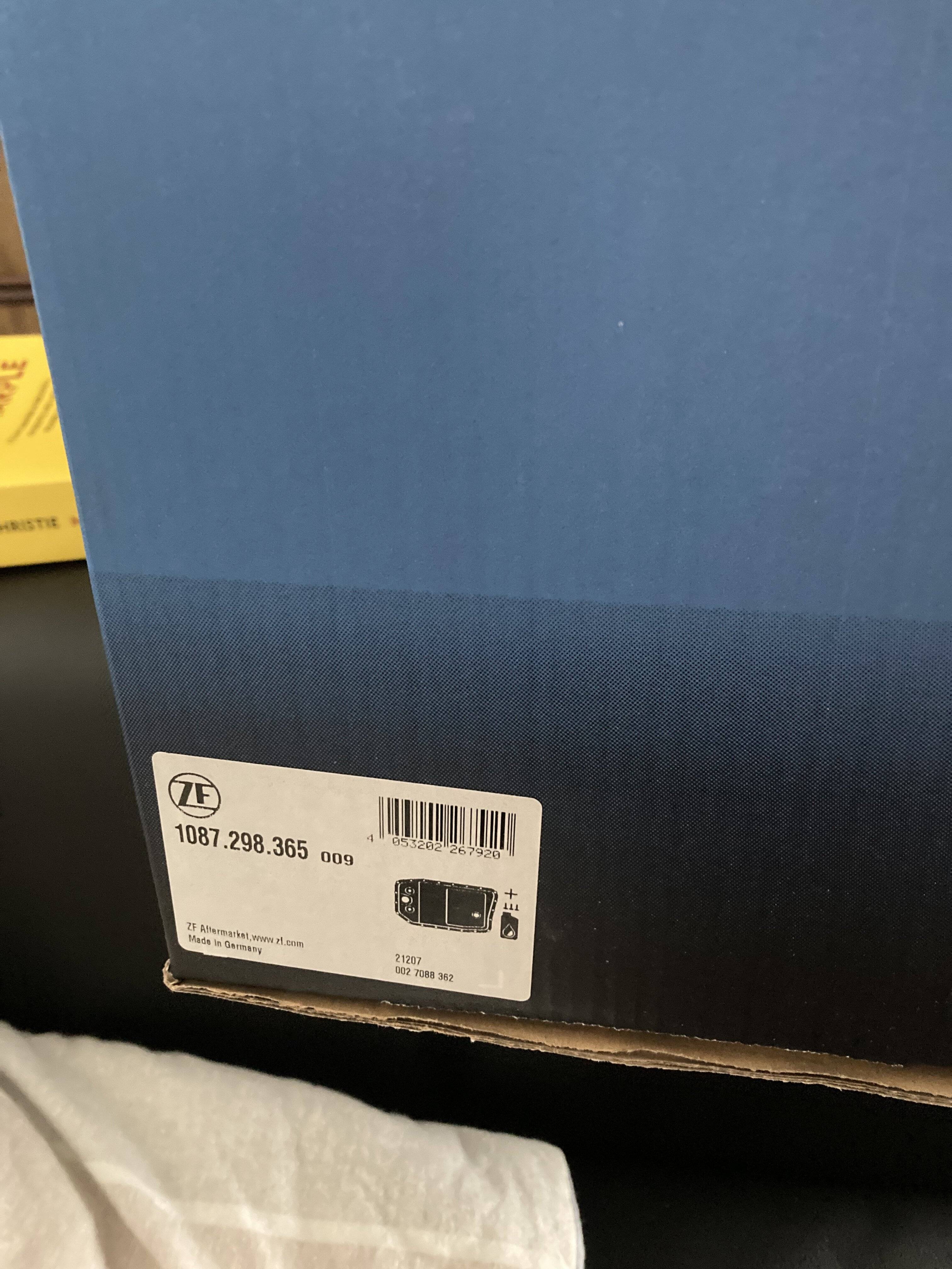

Io fatto fare con il kit zf, più 3 litri acquistati a parte. Perfetto. Migliorato nelle ripartenze, e nelle cambiate. 80000km olio puzzava di bruciato e coppa con poca limatura
