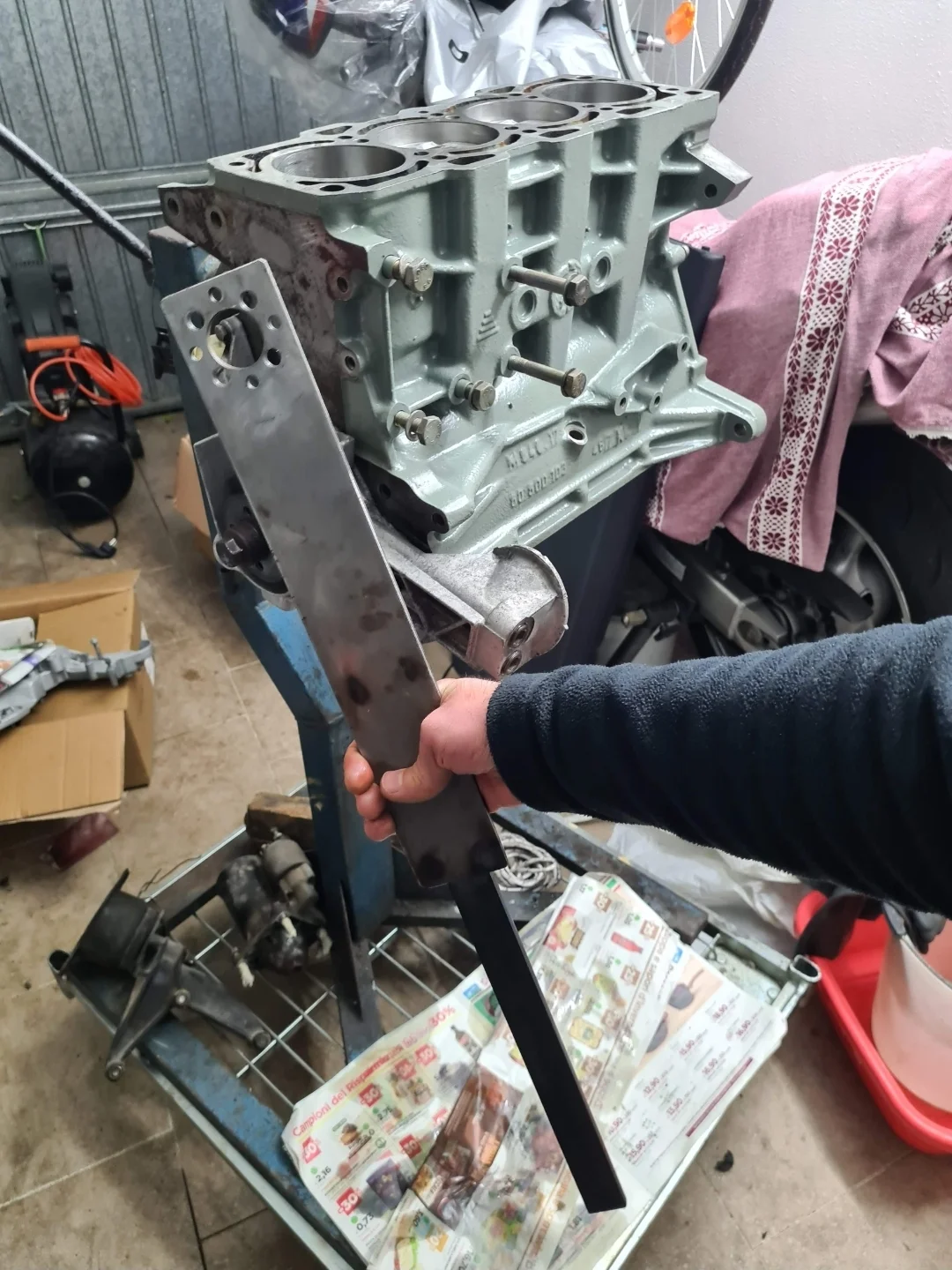

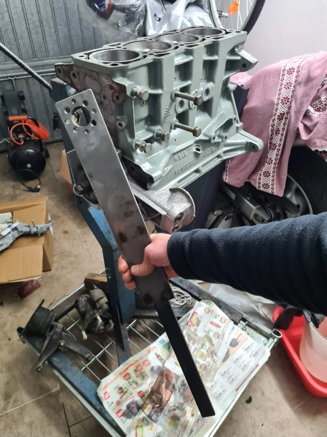

Il bullone è sinistrosto, tuttavia non bloccare il volano perché tutta la tensione si scarica sull'albero a gomiti; sarebbe meglio un attrezzo che si fissi sulle 4 viti con sui la puleggia dei servizi è fissata al pignone della cinghia.
Io banalmente ho preso una piattina di ferro spessa 5mm e larga qualche cm e me la sono forata (se ritrovo una foto la posto)

sì ho visto sul manuale che è sinistroso, anch’io ho costruito una piattina spessore 4mm, ma con solo 2 fori per le viti della puleggia dei servizi. risultato? la piattina si è deformata fino a spezzarsi
Ecco la mia barra; ad un certo punto ho dovuto pure prolungarla da tanta era la forza che doveva reggere.
Ha due serie di fori perché la uso anche per smontare il variatore di fase dall'albero a camme

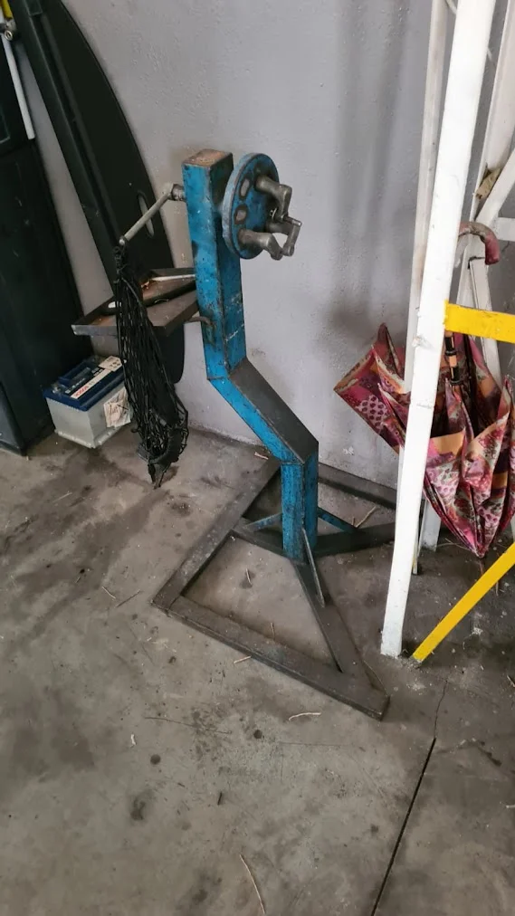

il cavalletto per il blocco motore è autocostruito?? potresti indicarmi le misure??
il cavalletto è di commercio, roba vecchia degli anni 70 che mi avevano prestato. Considera che tutti i cavalletti sono venduti con vari adattatori/spessori per permetterti il fissaggio dove meglio ti torna
