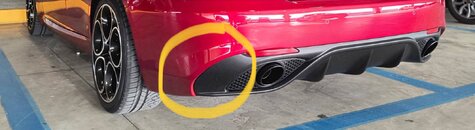

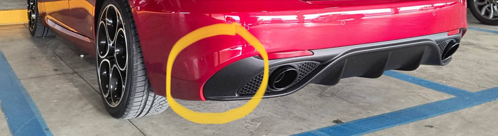

sono diversi negli angolo a dx e sx
La differenza è nella zona cerchiata in giallo
