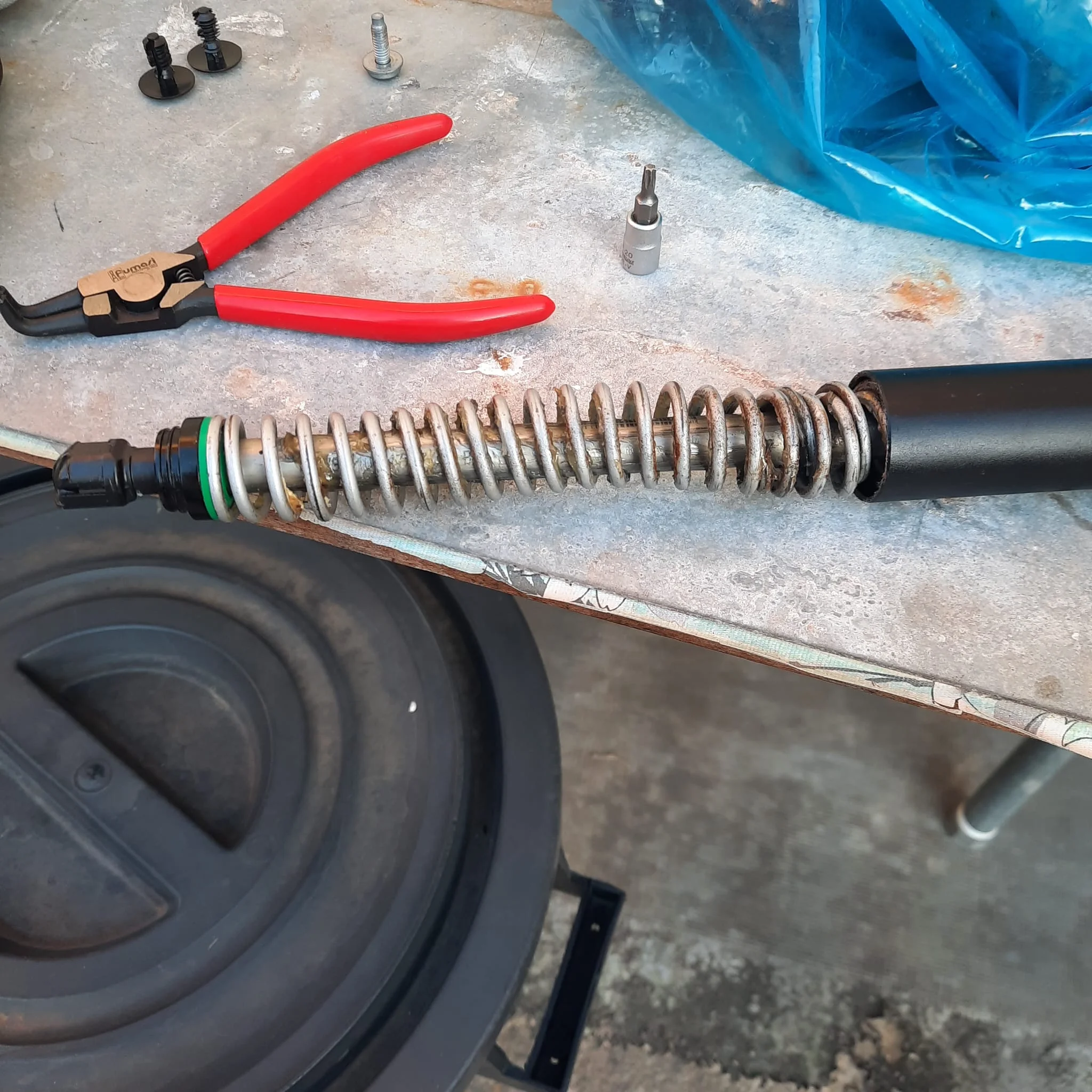

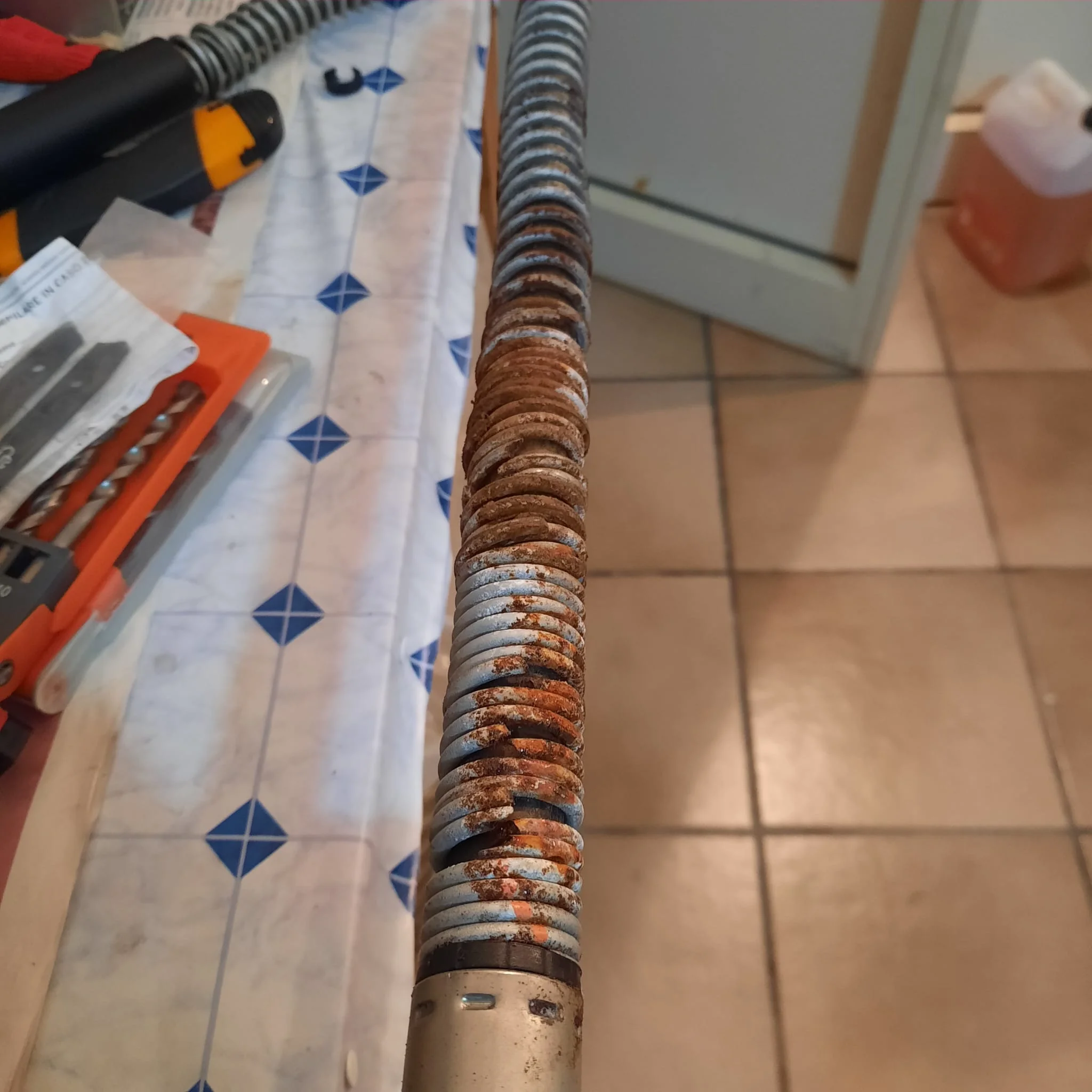

Cari amici del forum. Vorrei segnalare la difettosità dei pistoni elettrici di apertura del portellone Stelvio acquistato nuovo nel 2020 di 60.000 km. La coppia originale è durata pochissimo. Quello di sinistra si è rotto dopo tre anni, quello di destra dopo quattro anni. Alla loro sostituzione ho provveduto personalmente utilizzando due ricambi, acquistati usati online per 240 €. perché originali costavano 285 cadauno. Purtroppo sono durati pochissimo. Quello di sx si è rotto la settimana scorsa, quello di dx sta per seguirlo. Poiché nuovi originali costano tantissimo, li sto cercando di concorrenza, ma nuovi si trovano solo originali a una spesa folle di quasi 400 € l'uno. Allego delle foto per evidenziare che la rottura è causata dallo sfaldamento della molla di tensione. Rottura molto strana anche perché il cofano lo apro pochissimo. Il pistone è di marca tedesca brose molto famosa perché specializzata in motorini per biciclette elettriche. Ora chiedo qualcun'altra ha avuto lo stesso problema? Perché la spesa dei ricambi senza la manodopera è importante e non è possibile la rottura di 4 pistoni in 5 anni. In attesa dei Vs. Pareri vi saluto.

Le foto non ci sono

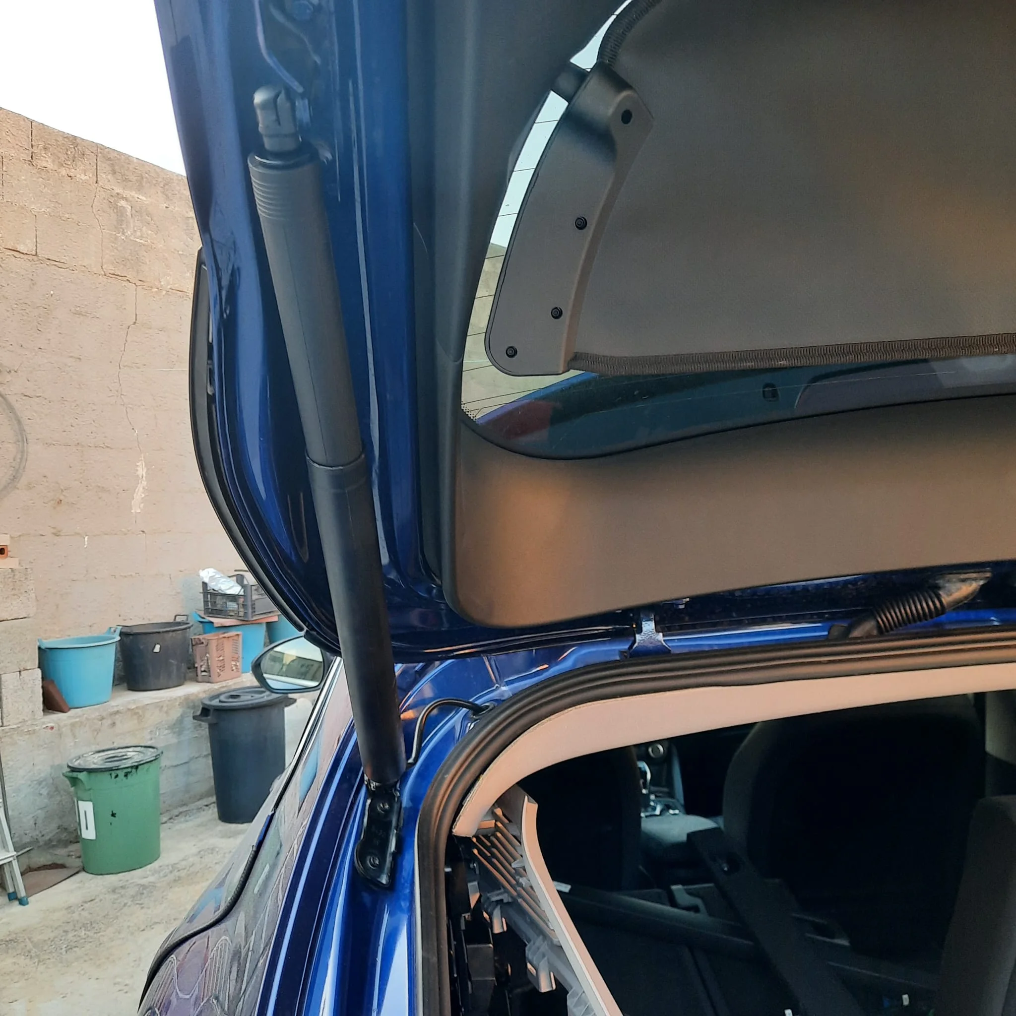

Sto procedendo al montaggio della terza coppia.
Ormai sono diventato un esperto di questo lavoro. Quello di sx è già montato come da foto, stasera procederò a quello di dx. Non sono originali. Comprata la coppia su Ebay, spediti dalla Germania, ma sono di fabbricazione cinese.

Il portellone dopo l'apertura si abbassa di circa 10 -15 centimetri, quasi cadendoti in testa. Questo perché la molla, essendosi spezzata in più punti, non regge più il carico.
