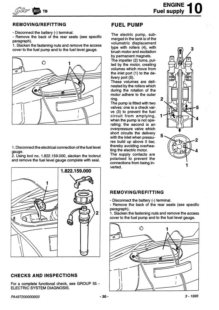

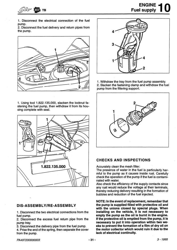

dovrei controllare ed eventualmente sostituire la pompa benzina della mia gtv v6 tb...
Cosa devo smontare per raggiungerla?
Dal bagagliaio o dall'abtacolo sotto la seduta posteriore??
Grazie mille come sempre
Max
Si svita anche a mano... o se è grippata con una "cagnetta" da idraulico aperta al massimo senza problemi.
L'attrezzo ufficiale altri non è che un lamierino con due pieghe e senza nemmeno un punto di saldatura a tenere in forma le pieghe!!
