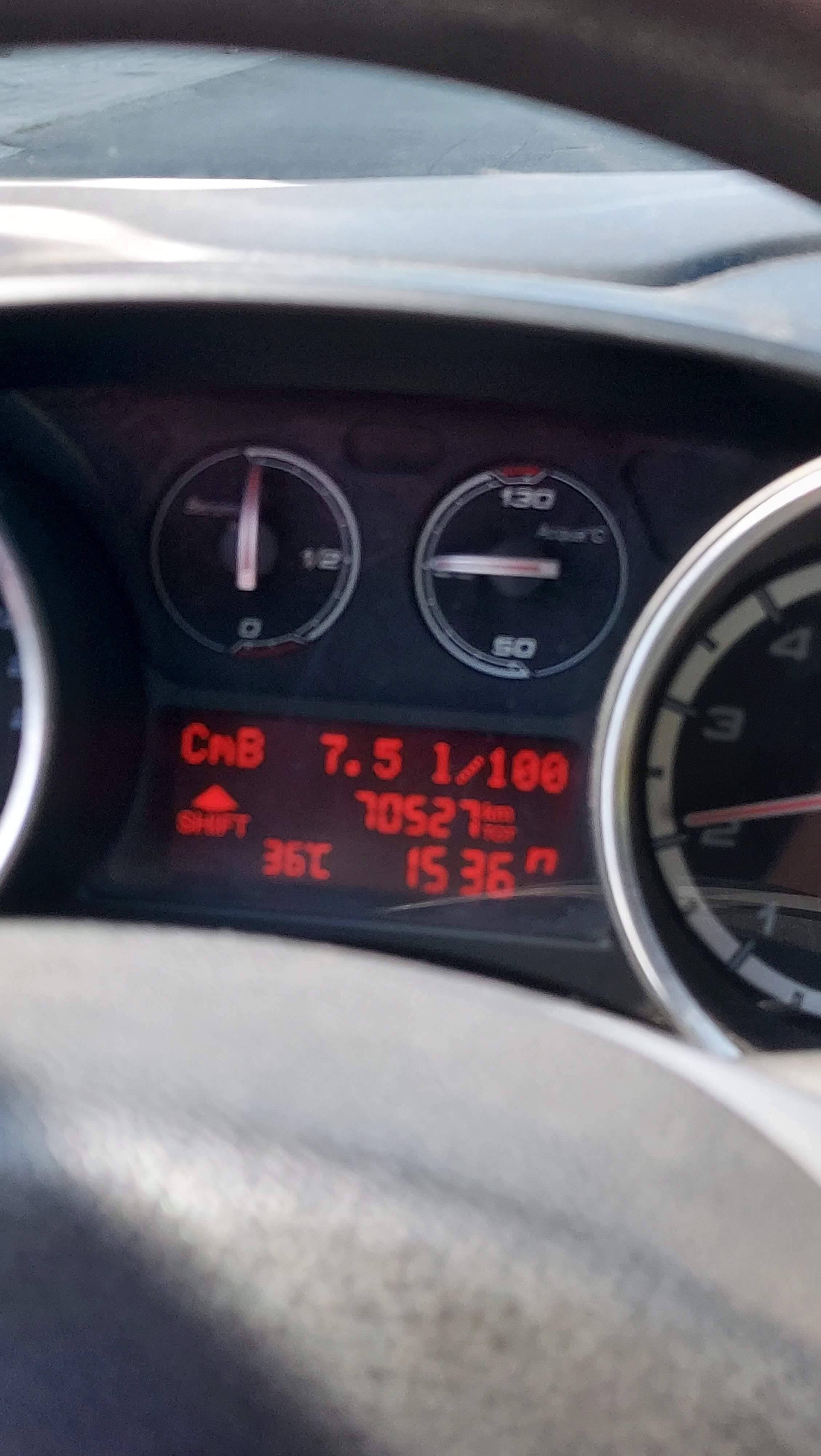

Vorrei sostituire la strumentazione presente sulla mia Giulietta, la strumentazione in questione è quella non configurabile (foto) con uno riconfigurabile (matrix), ma non so se qualsiasi strumentazione vada a comprare sia compatibile in quanto su ePer ci sono molteplici codici, qualcuno sa se vanno bene a prescindere oppure devo trovare qualcuno specifico? (ovviamente della mia alimentazione che in questo caso è benzina)
Sicuramente se trovi un quadro dello stesso anno hai meno problemi, dopo che lo trovi dovresti allineare i KM con i tuoi originali (o usando un programma come multiecuscan o alfaOBD, oppure un programmatore EEPROM se il quadro matrix ha piu km del tuo, in quanto i programmi prima citati fanno solo AUMENTARE i km, per ovvi motivi) e poi allineamento proxi con modifica sul tipo display nel body computer.
Fatto anni fa nella Grande Punto, non è difficile se mastichi un po di elettronica/informatica e hai manualità.
