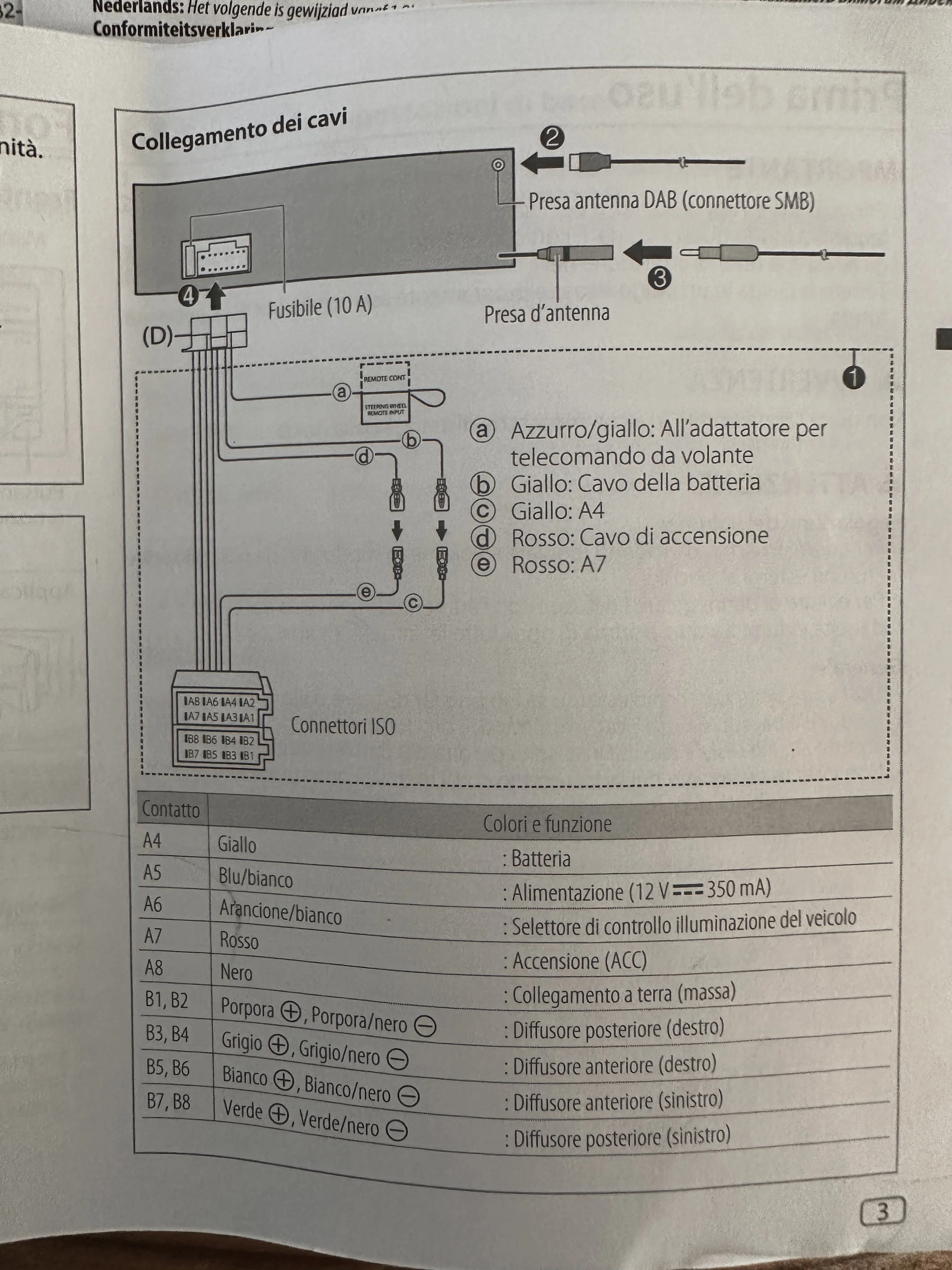

Buongiorno, ho acquistato un autoradio JVC 1 din da sostituire all' autoradio originale della mia alfa GT, l'ho collegata con i cablaggi presenti nella confezioni ma l'autoradio non si accende ne con il quadro spento ne con il quadro acceso, in pratica non da segni di vita.
Qualcuno ha già riscontrato lo stesso problema? Ed eventualmente come l'ha risolto?
Vi ringrazio anticipatamente per l'aiuto.

in pratica sul B7 ci va il + e sul B 8 il negativo, controlla con un tester se arrivano, e controlla anche il fusibile sullo stereo

#10
