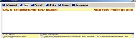

Buongiorno Alfisti,
mi aggancio a questa discussione per non crearne una nuova inutilmente(spero di non sbagliare), ho da poco una Giulietta 1.4TB 120cv e da circa due settimane ho l'errore P2097-16 (come da foto) che puntualmente cancello con MultiEcuScan.
Il motore NON va in protezione gira regolare senza esitazioni, non perde potenza e non emette suoni/ fumi strani.
Informazioni aggiuntive; all'auto ho appena fatto un tagliando completo ; olio, filtri e candele (l'errore in oggetto compariva anche prima)
Vorrei un consiglio da chi si è imbatuto in questa problematica, quindi le due sonde sono fisicamente identiche, quel codice si riferisce a quella superiore?
