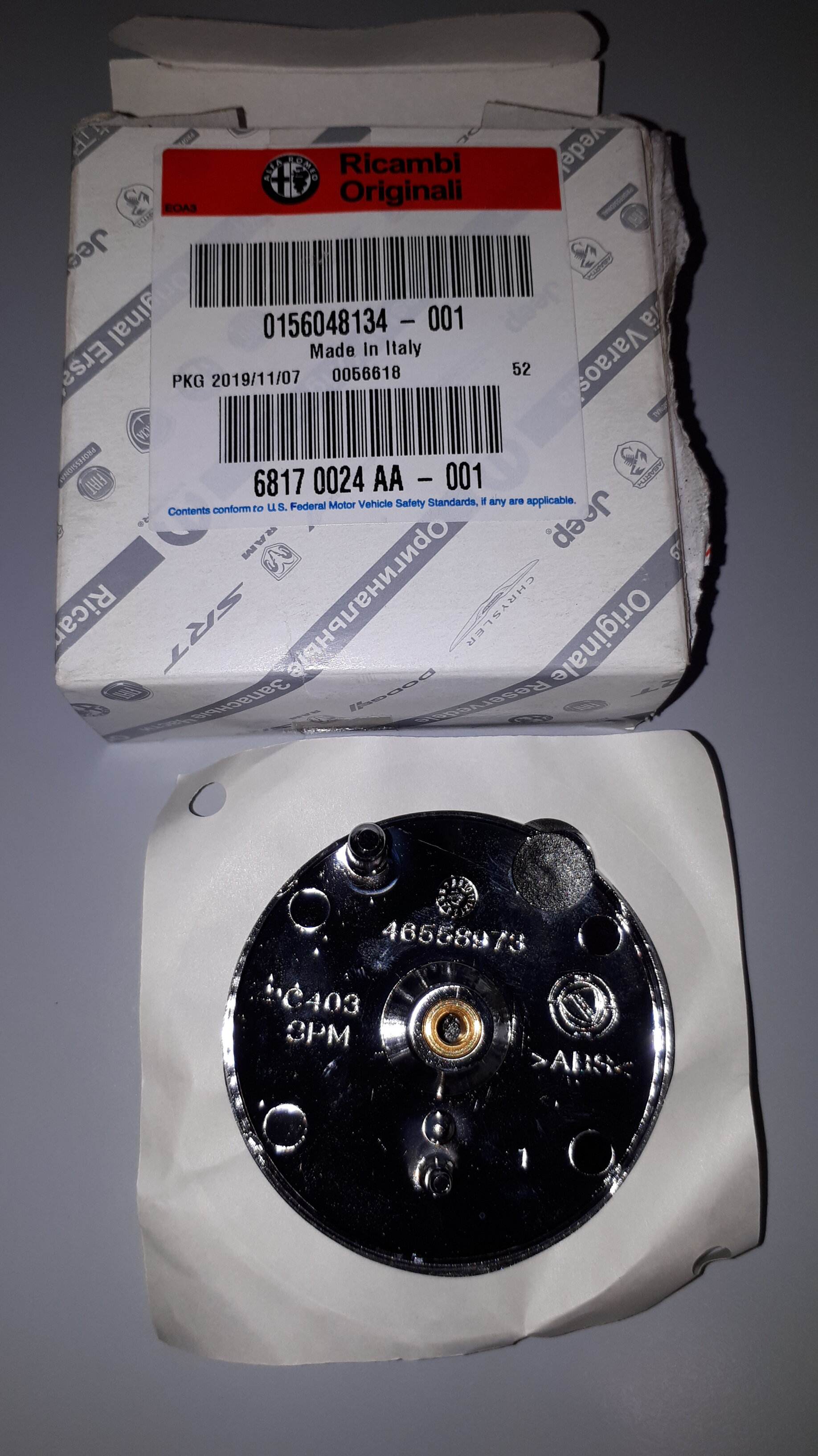

Salve, sto completando il restauro (sì, restauro) della mia Alfa 147 JTD progression restyling del 2005, dopo aver sistemato la meccanica sono passato alla carrozzeria che è stata totalmente sistemata e verniciata (blu chiaia di luna). Avevo ordinato gli stemmi originali anteriore e posteriore, il primo montato senza problemi, quello posteriore (cod. 0156048134) il mio carrozziere mi dice che in realtà è adatto alla seconda serie mentre avrei dovuto comprare quello della prima serie. Il logo è completo di fondo con due piolini di dimensione diversa tra loro e una protuberanza centrale con foro filettato. Sapete se esistono differenze di codice tra un fregio e un altro? Da precisare che il portellone si apre solo dal telecomando o dal pulsante sulla plancia.
    432.5 KB · Visualizzazioni: 228
