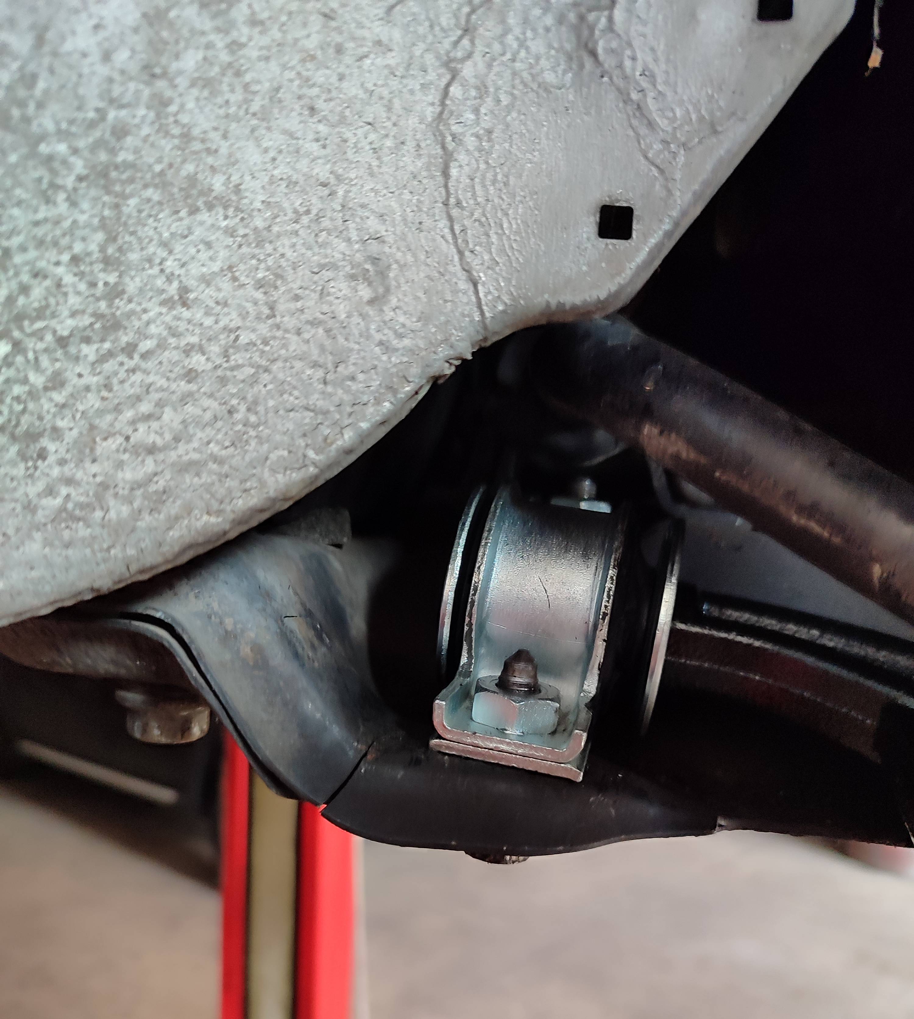

Alla fine l' ho fatto sostituire al meccanico,ma ho visto che non ha smontato i dadi dell'ammortizzatore. Inoltre era presente una crepa sul telaio nel punto dove si avvita uno dei bulloni del braccetto. E sull'altro lato c era una crepa più piccola nello stesso identico punto. Ovviamente l ho fatto saldare per evitare che la crepa si estendesse!

In pratica la culla è crepata...è pericolosa
