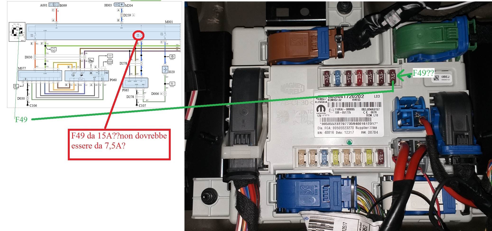

Lo specchio elettrocromico P065 è alimentato "sottochiave" (INT) al pin 7 - dalla linea protetta dal fusibile F49 del BodyComputer M001 - pin 24 del connettore E, mentre il pin 8 è a massa.Quando viene inserita la retromarcia, l'interruttore I020 si chiude e invia il segnale di comando allo specchio P065 - al pin 6.
Ciao Pietro.Penso che solo tu puoi sfatar il mio problema.
Devi spiegarmi:
- che funzione ha il fusibile F49 (nella Giulietta serviva a proteggere anche il fotocromico)?
- stando al tuo schema, il fusibile F49 è l'ultimo a destra?
- e infine, cosa importantissima, nel tuo schema leggo che l'f49 ha un amperaggio di 15 amper.Stando invece alla visione del verosimile fusibile f49 nella scatola della Giulia, riporta un amperaggio da 7,5. Fammi capire bene il discorso f49 e vedrai che creo il cablaggio per alimentare sto benedetto fotocromico sottochiave.
GRAZIE.
p.s. allego foto di comparazione di quanto descritto
