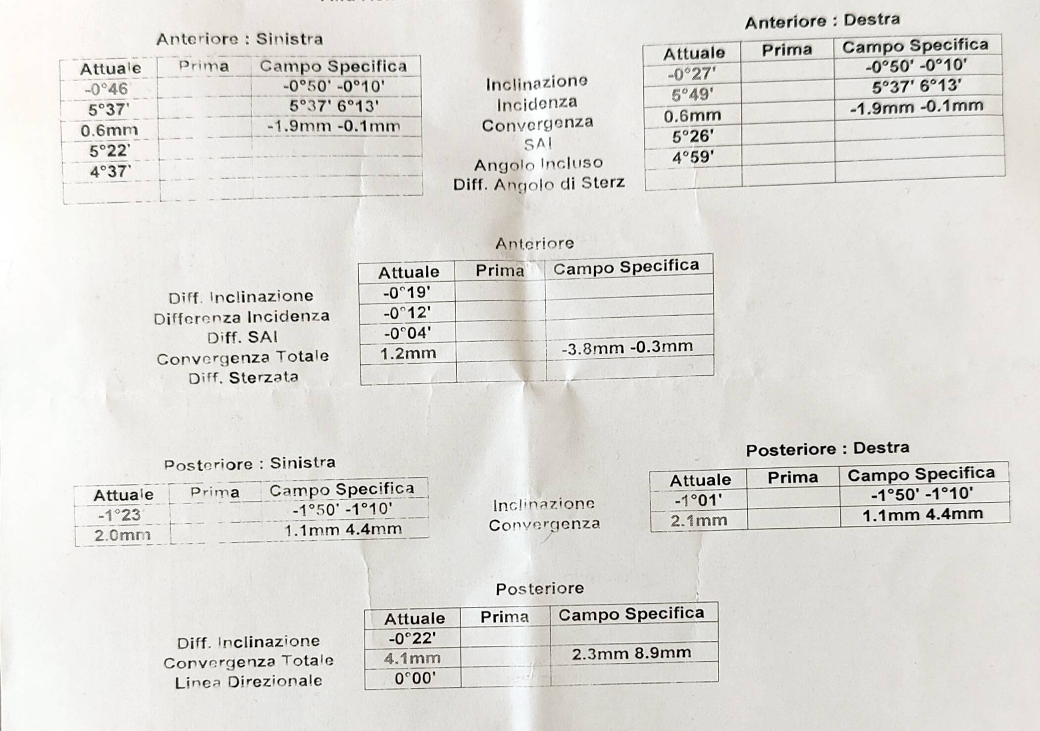

Oggi ho fatto il cambio gomme e ho fatto controllare anche la convergenza (sia anteriore che posteriore) perché avevo un consumo anomalo sulla posteriore destra.
Il gommista é intervenuto anche sull'anteriore nonostante, apparentemente, non ci fosse un consumo anomalo sulle anteriori.
Qualcuno che si intende della questione può dirmi se i parametri che compaiono nella scheda sono corrette?
Alcuni sembrerebbero fuori specifica
    237.6 KB · Visualizzazioni: 1,021
La specifica che conta è solo questa, lascia perdere le "carte"....
Purtroppo è un pò la mania di alcuni artigiani voler migliorare cose che vanno già bene, ripeto il responso non lo danno i valori ma la gomma e i chilometri. ;)
Purtroppo la "sentenza" l'avrai al prossimo cambio....
