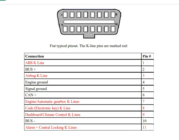

Devi fare con la diagnosi. La spia airbag rimane accesa e il sistema è pure inibito quando c'è un componente difettoso o un falso contatto sul cablaggio. Anche se a tentoni sistemi il contatto la spia rimane accesa. deve essere resettata con la diagnosi. Io uso Multiecuscan ( non serve versione recente, io uso una 4.x ) , o si compra legalmente o illegalmente .... ( lo vendono, per modo di dire .... pure su Aliexpress, cerchi "Multiecuscan software") . Sempre su Aliexpress trovi l'interfaccia VAG-KKL con gli switch per selezionare il della parte da testare, 1 ABS, 3 AIRBAG, 7 Motore, 9 Clima.

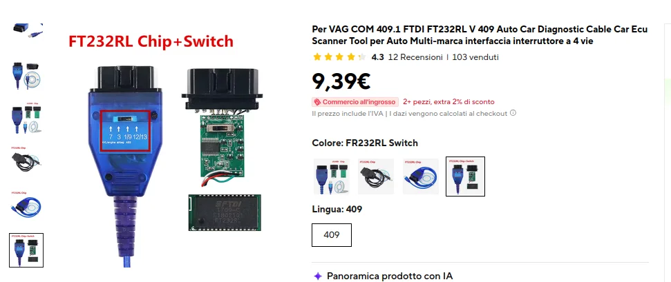

L'interfaccia che ho è come quella dell'immagine , sempre su Aliexpress la trovi, prendine una con il chip FT232 e lo switch 4 vie , digita per esempio nella ricerca : "VAG COM 409.1 FTDI FT232RL interruttore 4 vie" , che poi userai il 3 per l'Airbag.
