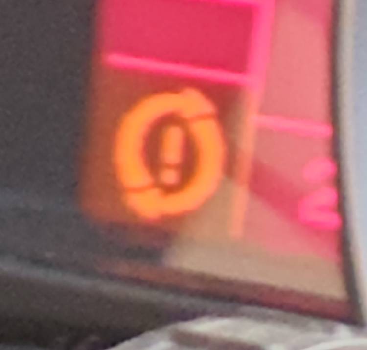

Nel quadro digitale dove segna di solito il cambio marcia si è accesa una spia circolare arancione con un punto esclamativo.
Non ho trovato nulla online a parte la spia simile che dovrebbe essere o del freno a mano o dell'avaria motore?
Cosa è nello specifico? In allegato.

Benvenuto. È la spia che ti indica un’anomalia allo S&S e non al motore. Prova a disattivare lo S&S
Salve ,è il sensore della posizione leva cambio, inibisce start&stop e DNA. E' posizionato sotto il pianale in corrispondenza della leva cambio.
Il ricambio 120 euro più il lavoro..... ;) :oops:👍
